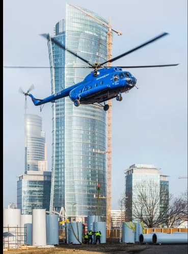

Gdy trzeba przerwać obniżanie, bo wiadomo jak jest za wysoki, to nie zdążą w jeden dzień, albo trzeba go obniżyć tylko czasowo, to jest tzw. kotwienie specjalne. Jak np. na Warsaw Spire, tam były maszyny od Trinac, w tym Liebherr na 241m pod hakiem. Jednego z nich obniżyli poniżej wieży, aby nie przeszkadzał helikopterowi podczas montażu iglicy i stał sobie, jakby schowany za wieżą.
Warsaw Spire ma już 220 metrów. Montaż iglic zakończony - Forsal.pl.png (274.52 KiB) Przeglądany 2257 razy
Sporadycznie ale jest coś takiego jak montaż i demontaż żurawi z użyciem helikoptera: np. na zaporach, w razie awarii, zamiany typów czy ze względów logistycznych.

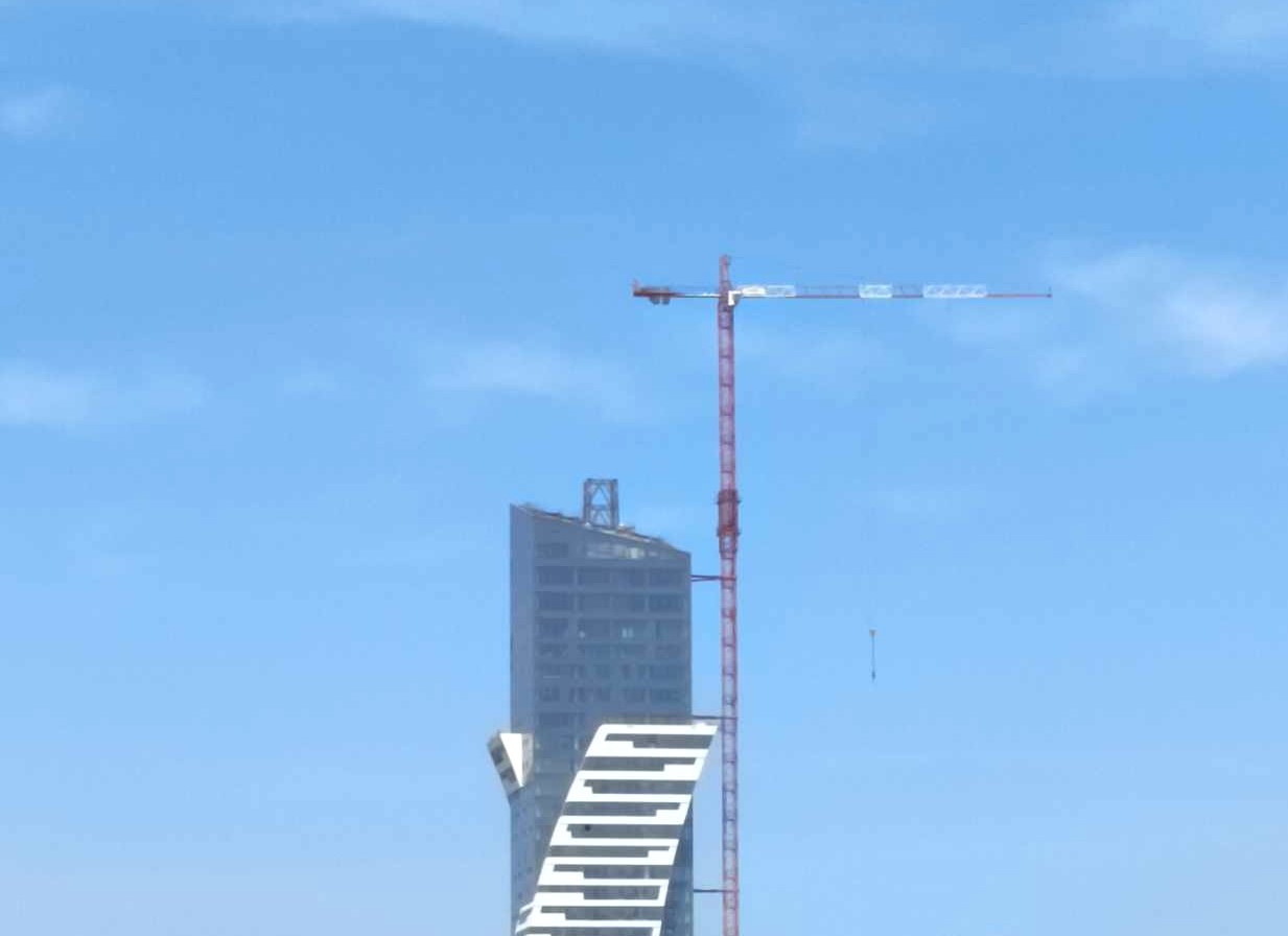

Ps.1.
158.25m to narożnik attyki W/S – to, tak dla ścisłości. To nieistotne te 0.25m w tą czy tamtą, ale wtedy tak na okrągło te 158,5m. To inne źródło niż projekt. Choć, jak kiedyś – może być w użyciu też W/161m.
Ps.2.
Rze-NM nie pierwszy raz, daje bardzo dobry pułap, tym razem wieży W; 2 segm. masztu-iglicy i Wolffa po zwyżce. Można z niej bardzo dużo „przeczytać”, co jeszcze zasadniczego będzie się działo na budowie. :|
autor Rze-NM.jpeg (57.08 KiB) Przeglądany 2257 razy
