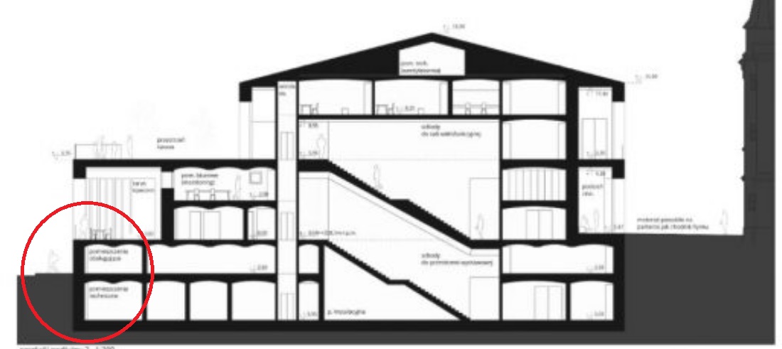

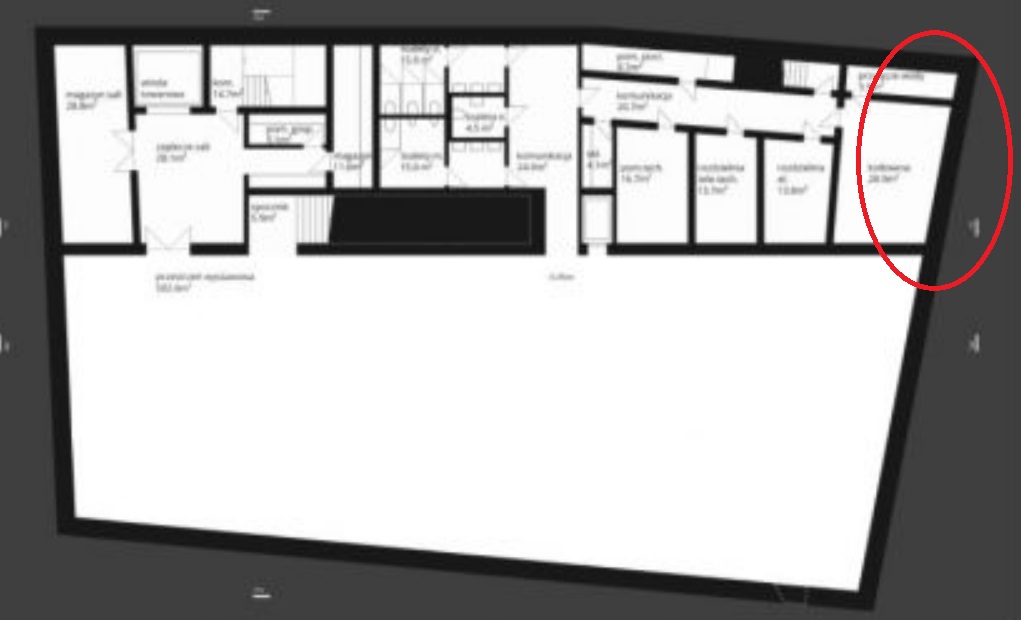

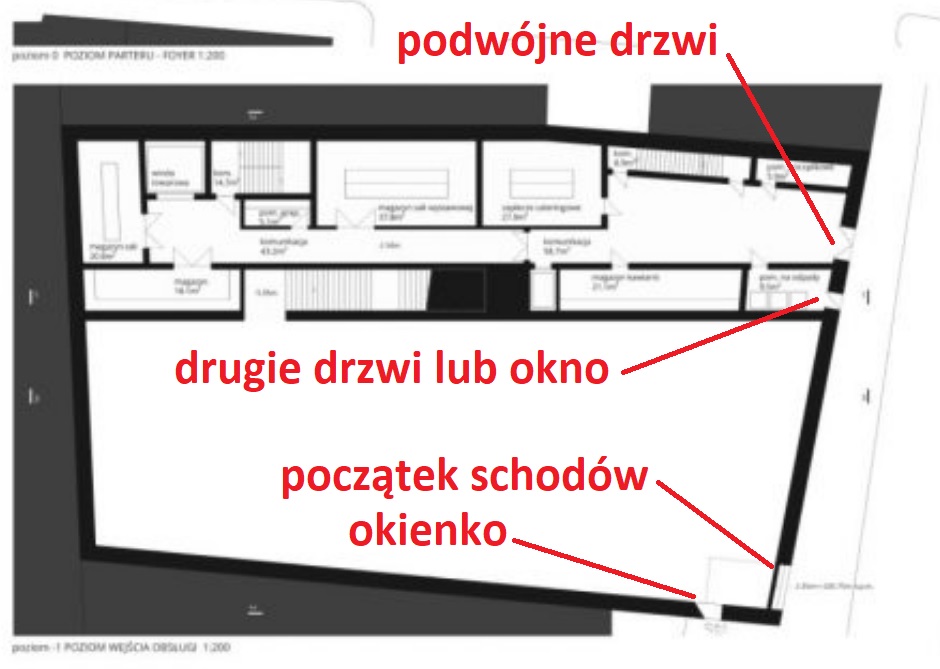

W wymaganiach konkursowych było, że ma być tylko jedno wejście, od strony rynku. Do tego jeszcze wrócimy. Natomiast od strony Króla Kazimierza miało być jedynie wejście logistyczne. Na wybranym projekcie wejście logistyczne to oczywiście nie schodki na taras. Wiec gdzie ono jest? Widać je na planach, na poziomie mieszczącym się zaraz pod tarasem. Ze sposobu oznaczenia i wielkości można sądzić, że to są drzwi podwójne:
poziom obsługi.jpg (111.71 KiB) Przeglądany 1462 razy

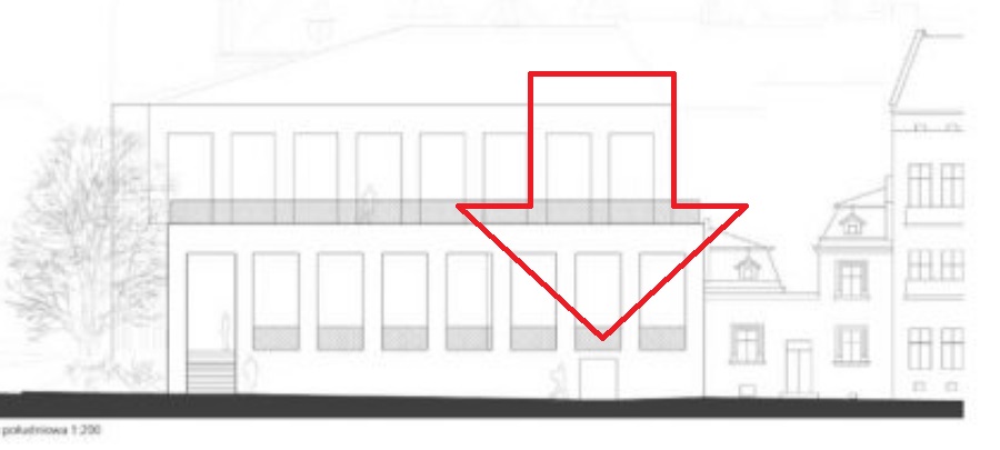

Na rzucie od Króla Kazimierza widać kształt który mógłby być tymi drzwiami podwójnymi:

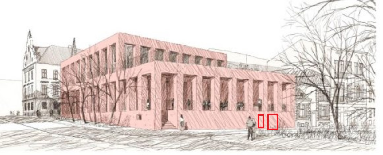

No i teraz pytanie, dlaczego nie widać tego na wizce. Zaznaczyłem gdzie mniej więcej te drzwi plus okno/drugie drzwi powinny być:
Nie ma możliwości że to wejście jest poniżej gruntu i trzeba do niego zejść po schodkach, bo zaraz pod poziomem gruntu jest inny, najniższy poziom:
Ten najniższy poziom nie ma żadnych wejść od tej strony:
Reasumując, najwidoczniej autor uznał że nie będzie sobie babrał swego idealnego ascetyczno-platońsko-cośtam bytu poprzez dodawanie na wizce czegoś tak prostackiego jak wejście logistyczne. Być może też dlatego wybrał rysunek a nie wizkę która, z zasady bardziej szczegółowa i realistyczna, odbierałaby mu możliwość takich manipulacji. A tak - można powiedzieć że to tylko 'wizja artysty' a w wymaganiach nie było jak wizki mają być wykonane.
Popatrzyłem na 4 pozostałe wyróżnione prace i na ich wizkach widać takowe wejścia, zawsze mniej więcej w tym samym miejscu. Ale dwie z tych prac (nagrody II i III) mają od Króla Kazimierza jedynie właśnie te wejścia logistyczne (co wynika też z rzutów poziomych). Oznacza to że wygrana praca nie jest wcale tak niedostępna jak niektórzy twierdzą.

foreigner pisze:W wymaganiach konkursowych było, że ma być tylko jedno wejście, od strony rynku.
potwierdza to jedynie moje przypuszczenia o źle ustalonych założeniach konkursowych
Pisałem, że autor specjalnie pozostawia pole tajemniczości, nie wrysował dachu do wizki co powinno być widoczne. Sam nawet teraz to zauważyłeś ale wcześniej mnie wykpiłeś.
Dosłownie to napisałem wcześniej odnośnie braku wizek wnętrz to kpiłeś abym zgłosił nieuczciwie przeprowadzony konkurs.
Jedynie to wyróżnione rude pudełko sprawia wrażenie dostępnego z każdej strony. Małe schodki zwycięskiej pracy są tylko i wyłącznie alibi.

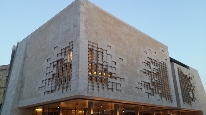

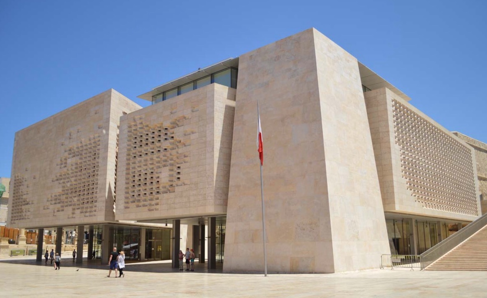

Parlament Malty jest nowym budynkiem.
Myślę że zawsze da się znaleźć jakiś charakter danego miejsca. W tym przypadku to głównie materiał.
W Rzeszowie być może lepiej zagrałyby inne podziały elewacji(?)

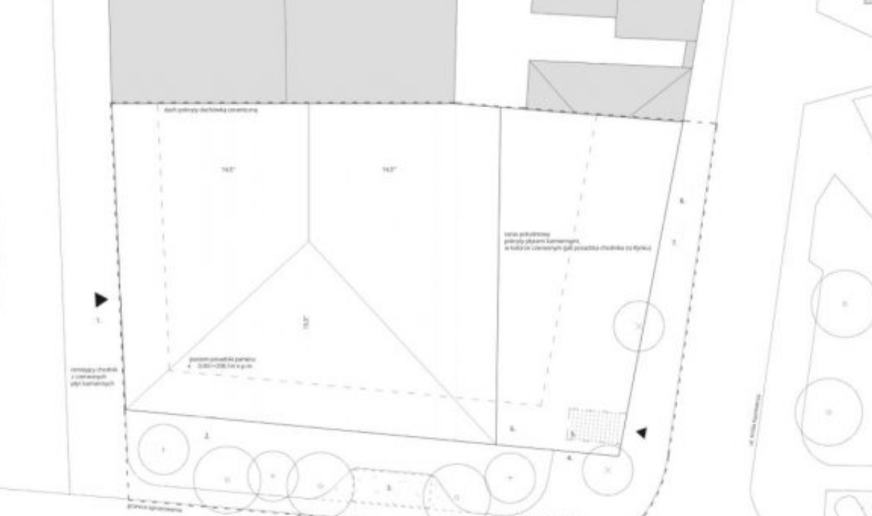

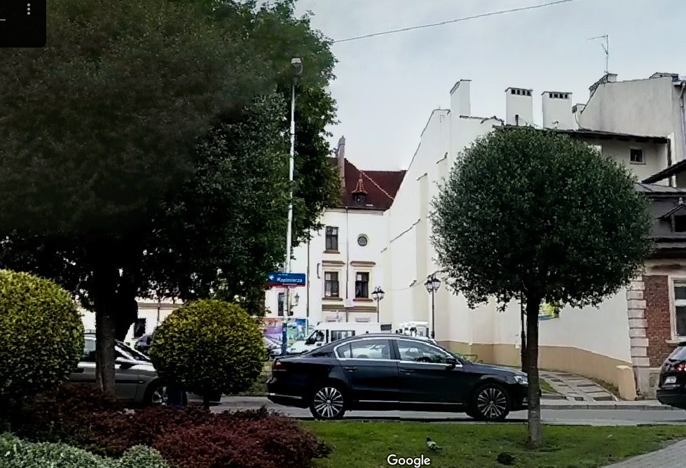

No i podtrzymuje, że na tamtej wizce od ul Słowackiego dachu nie widać. Z poniższego ujęcia (mniej więcej z podobnej odległości) widać że dach przyległej kamienicy nie jest widoczny:
Projektowany dach ma mieć szczyt na tej samej wysokości co dach najbliższej kamienicy i krańce co najmniej na tej samej wysokości co krańce dachu tej kamienicy. Ale zadaszona część auli ma sięgać dalej w kierunku ul. Króla Kazimierza niż ta kamienica, co widać tutaj:
Tym samym, dach będzie bardziej płaski niż dach tej kamienicy i jeszcze mniej widoczny.
Dodatkowo, powyższe zdjęcie jest spod fontanny na skwerku Górskiego, a wizka jest z ul. Słowackiego, która jest pewnie jeszcze parę cm niżej.
Dosłownie to napisałem wcześniej odnośnie braku wizek wnętrz.
:shock: Ja pisałem o braku czegoś na wizce, nie o braku wizek.
Każdy miał zrobić min. jedną wizkę pokazującą dowolną charakterystyczną część wnętrza. I tak zrobili. Nikt nie wiedział ile konkurencja wizek zrobi.
