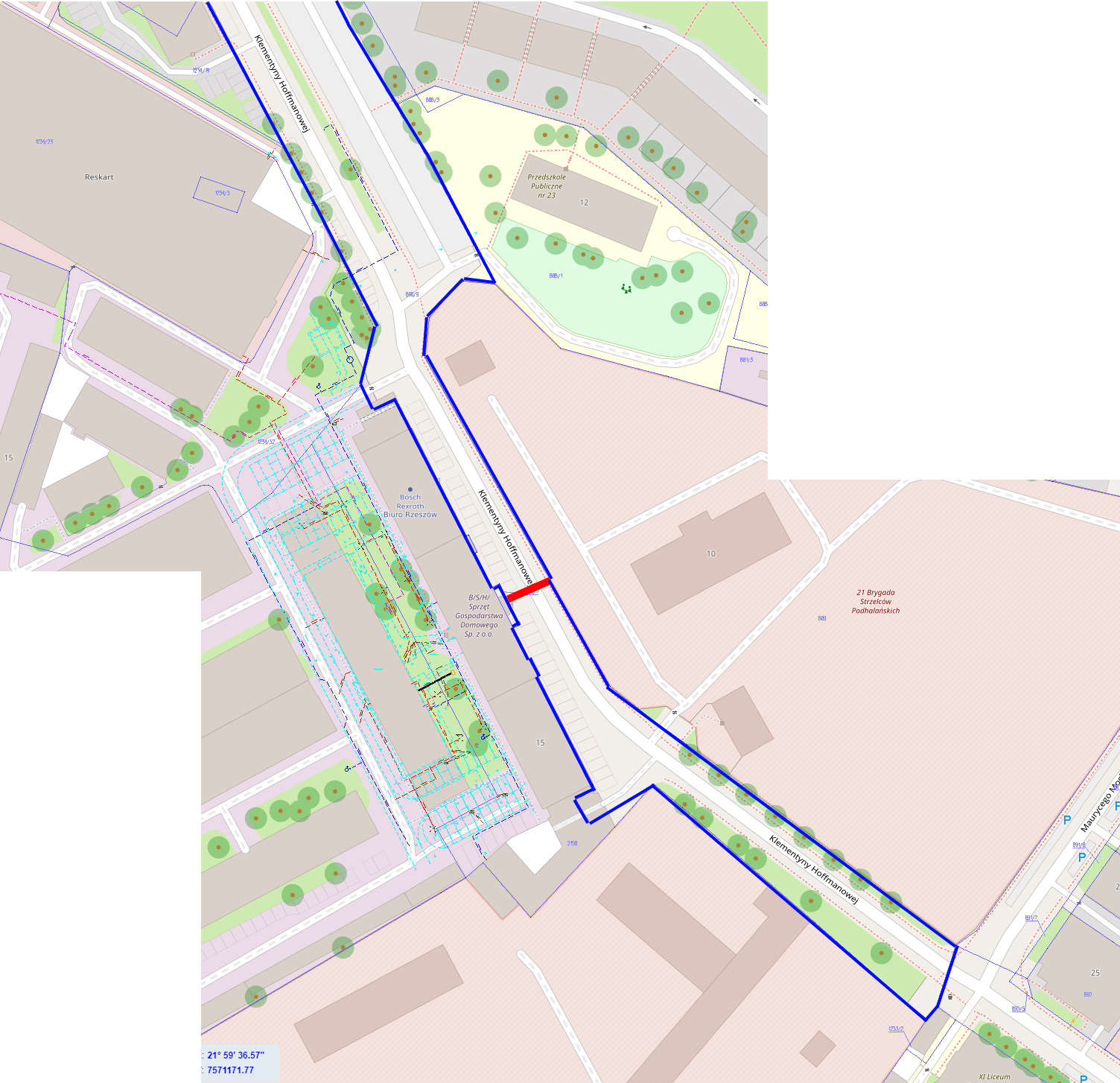

2. Hoffmanowej jest wąska, bo nie było potrzeby do tej pory na szerszą ulicę. Ale można ją bez problemu rozbudować bez ruszania terenów wojskowych. Działka, na której jest ten fragment ulicy w najwęższym miejscu (czerwona linia) ma 12,25m. Działka z ulicą Mochnackiego ma miejscami mniej niż 12 metrów. Po prostu miejsca postojowe przed budynkiem BHS zostaną zlikwidowane, o czym oni prawdopodobnie już wiedzą, bo wg planów przy nowym budynku będzie znacznie więcej miejsc parkingowych.

Nie pisałem nic o 2 jezdni, i nie ma takiej potrzeby, skoro sam wiadukt nie jest 2+2. Zostaje 1+1. Ale obecna ulica w najwęższym miejscu ma niecałe 5m, stąd konieczność rozbudowy. 2 pasy po 3,5m, ścieżka rowerowa 2m, chodnik 1,5m razem 10,5m, więc 1,5 metra zapasu na kawałek trawnika od ogrodzenia wojska czy budynku BSH, który ma ściany w granicy.
Zresztą tak właśnie to wygląda już na materiałach koncepcyjnych, zmiany naniesione są aż do skrzyżowania z Mochnackiego. Chociaż tutaj mamy zdaje się ciąg pieszo-rowerowy od BSH, a nie chodnik + DDR.
