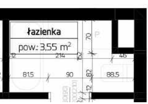

Postautor: tomaszmk » 26 sie 2025, 0:00
Zastanawiam się, w jaki sposób obliczana jest powierzchnia mieszkań.
Czy wszystkie lokale mają podaną powierzchnię w metrach kwadratowych wraz z wymiarami ścian, które wydają się nie pasować do podanej powierzchni? Co w sytuacji, gdy występują istotne rozbieżności porównując projekt vs rzeczywistość? czy należy to zgłosić przy odbiorze mieszkania? Czy dokonywany jest pomiar rzeczywistej powierzchni podczas odbiorów, od której np. naliczane będą opłaty za czynsz?
(1.52 x 2.60) - (0.70 x 0.46) = 3.952 - 0.322 = 3,63 m2

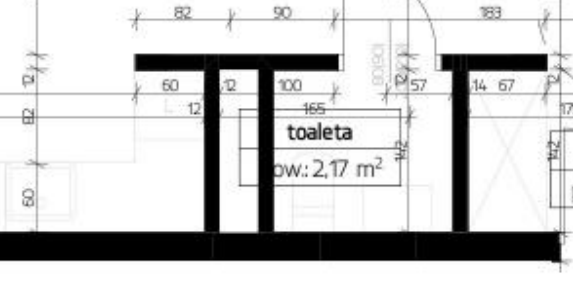

Postautor: architekt11 » 26 sie 2025, 8:18
Dobre pytanie, bo zauważyłam też te rozbieżności pomiędzy wymiarami z rzutów, a wartościami podanymi w metrykach w każdym pomieszczeniu.
Najgorsze, że niektóre pomieszczenia mają błędnie przedstawione wymiary tak jak w tym przypadku mojej toalety, bo nie ma odpowiedniego wymiaru szerokości, a wymiary się rozjechały i nie da się zliczyć.
powierzchnia

Postautor: architekt11 » 26 sie 2025, 12:25
MarcinS pisze:O ile dobrze pamiętam w umowie jest napisane, że rzeczywiste wymiary mogą się różnić - nie pamiętam dokładnie wartości ale chyba było to ok 2%.
Tak, jeżeli chodzi o rzeczywiste wymiary z budowy a dokumentacją. Ale tutaj różni się na etapie dokumentacji pomiędzy wymiarami na rzucie mieszkania a powierzchnią w ramce w karcie mieszkania.
