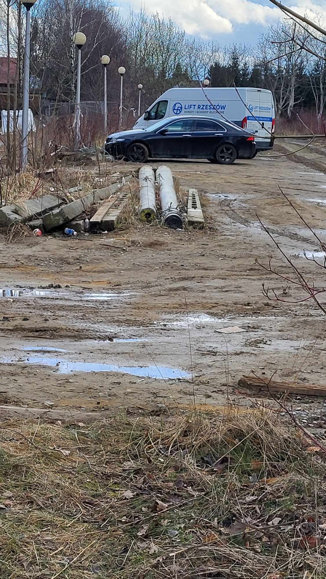

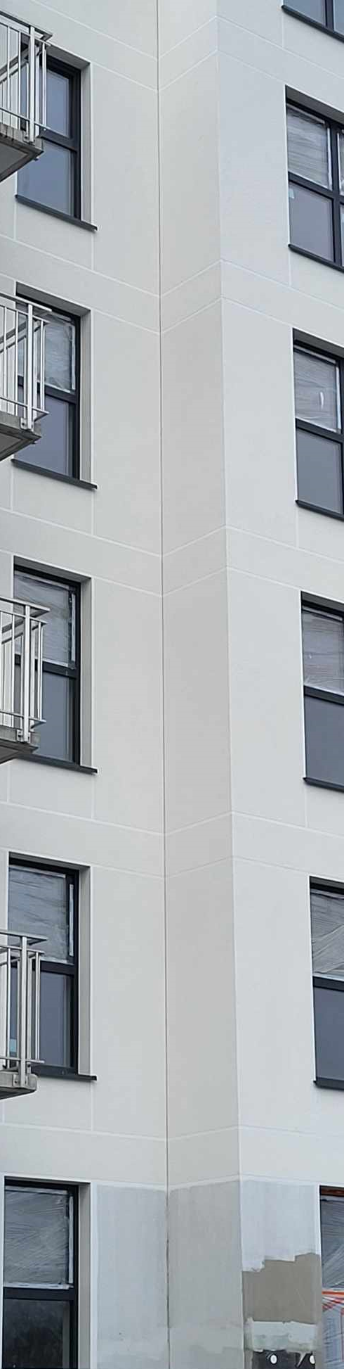

Z tego, co widziałem, dziś zaczynają zacierać klejem przedostatnią ścianę, więc pewnie do końca tygodnia elewacja zostanie skończona. Aczkolwiek zauważyłem, że elewacja pękła na łączeniu bloku 4 z 6. Przez chwilę myślałem, że to piorunochron, ale on wchodzi w elewację... Ciekawe, czy to już tak zostanie... Coraz częściej widzę też samochód od Lift Rzeszów Windy.

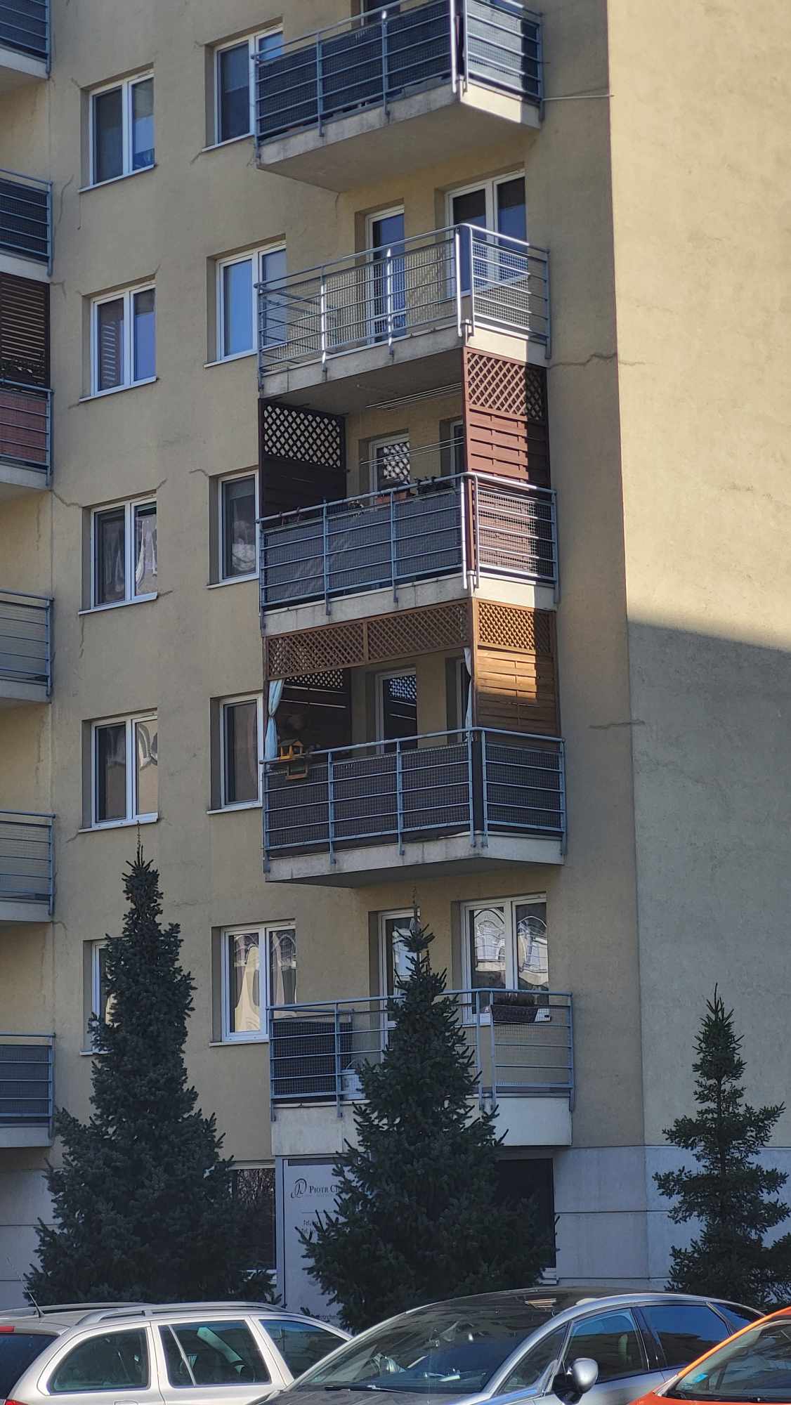

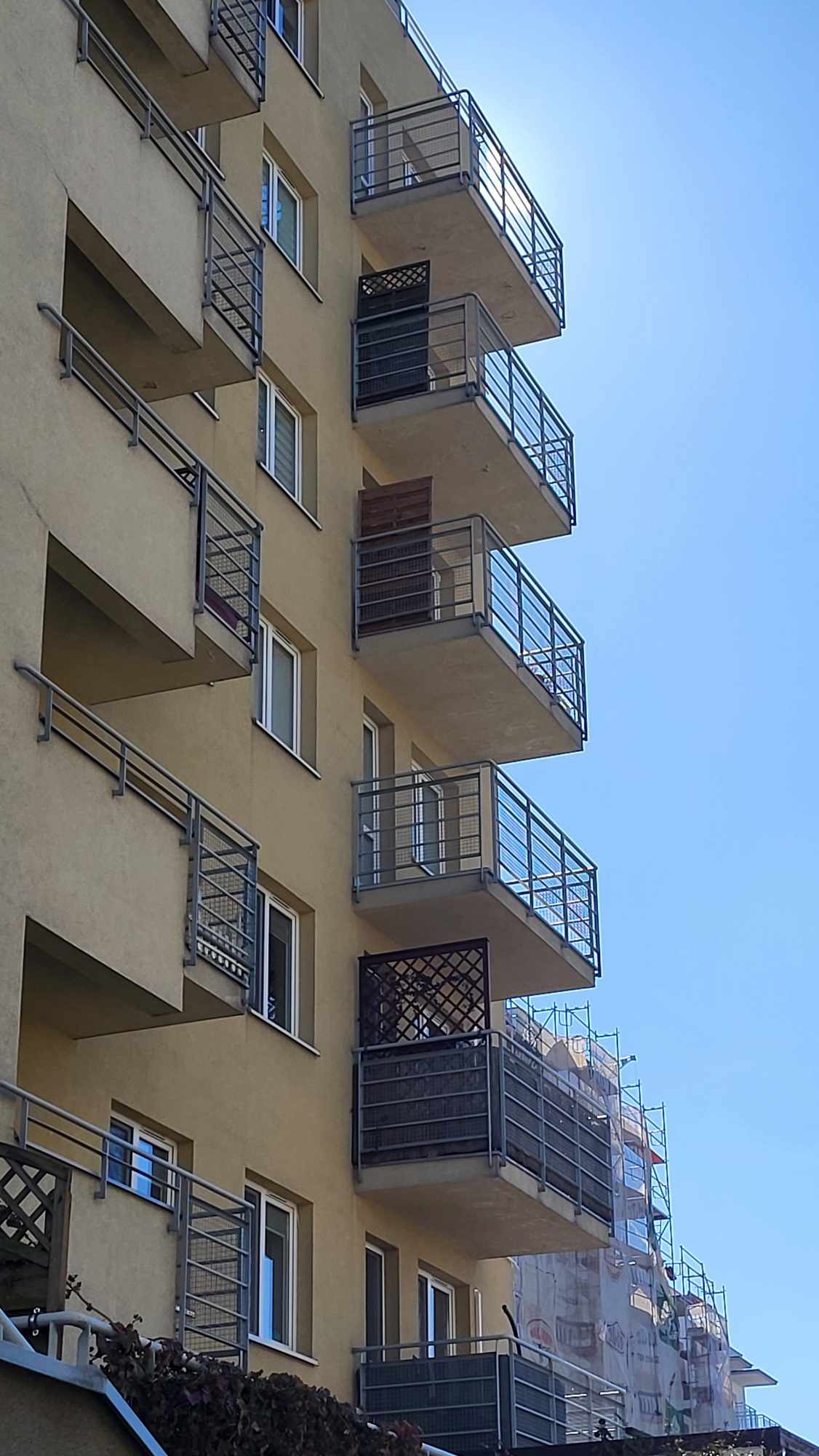

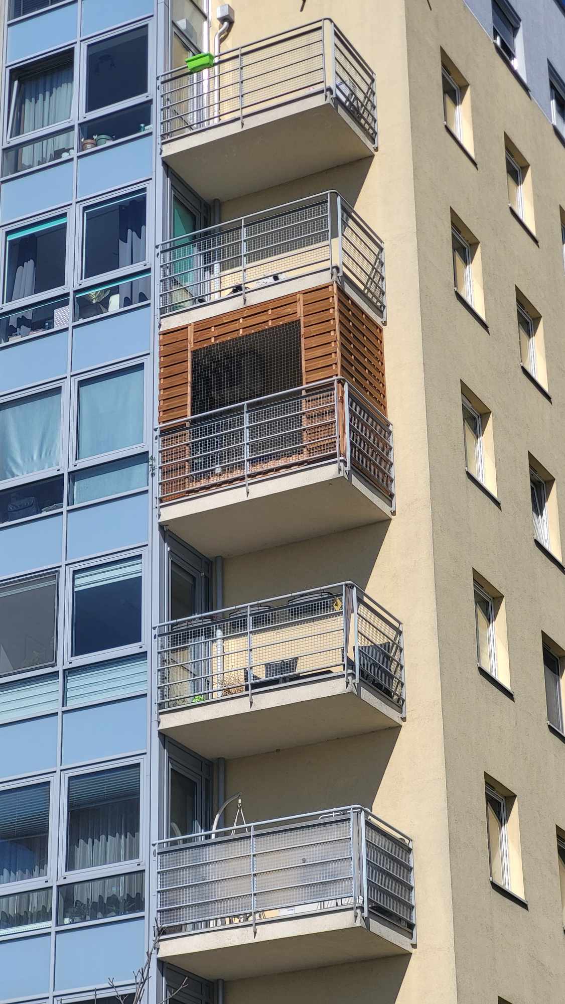

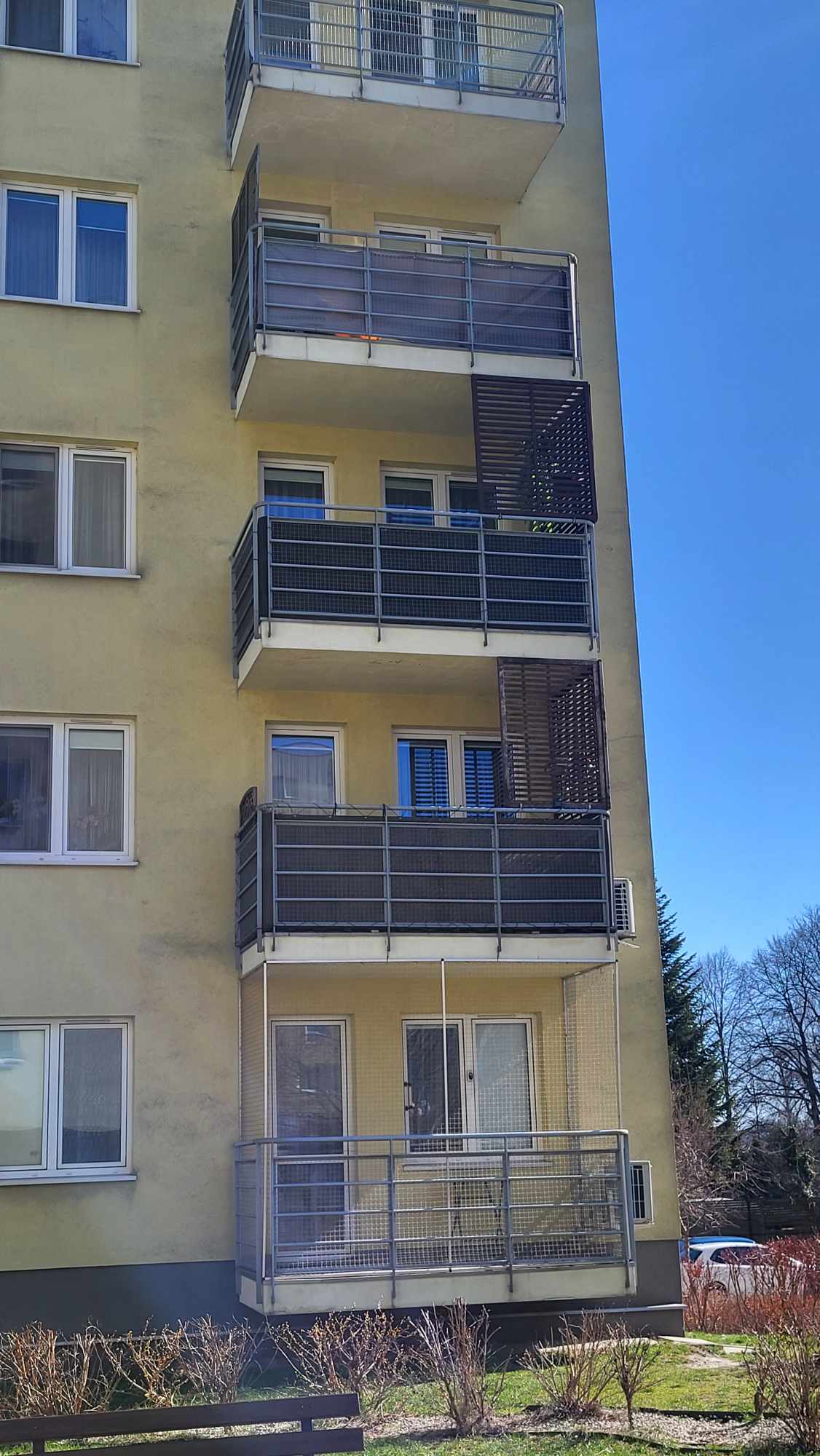

Postautor: Deimon » 18 mar 2025, 12:10
Moim zdaniem pozostawienie balkonów w takim stanie jak są jest jak najbardziej słuszną decyzją. Oczywiście, zrobienie dodatkowej hydroizolacji to duży plus.

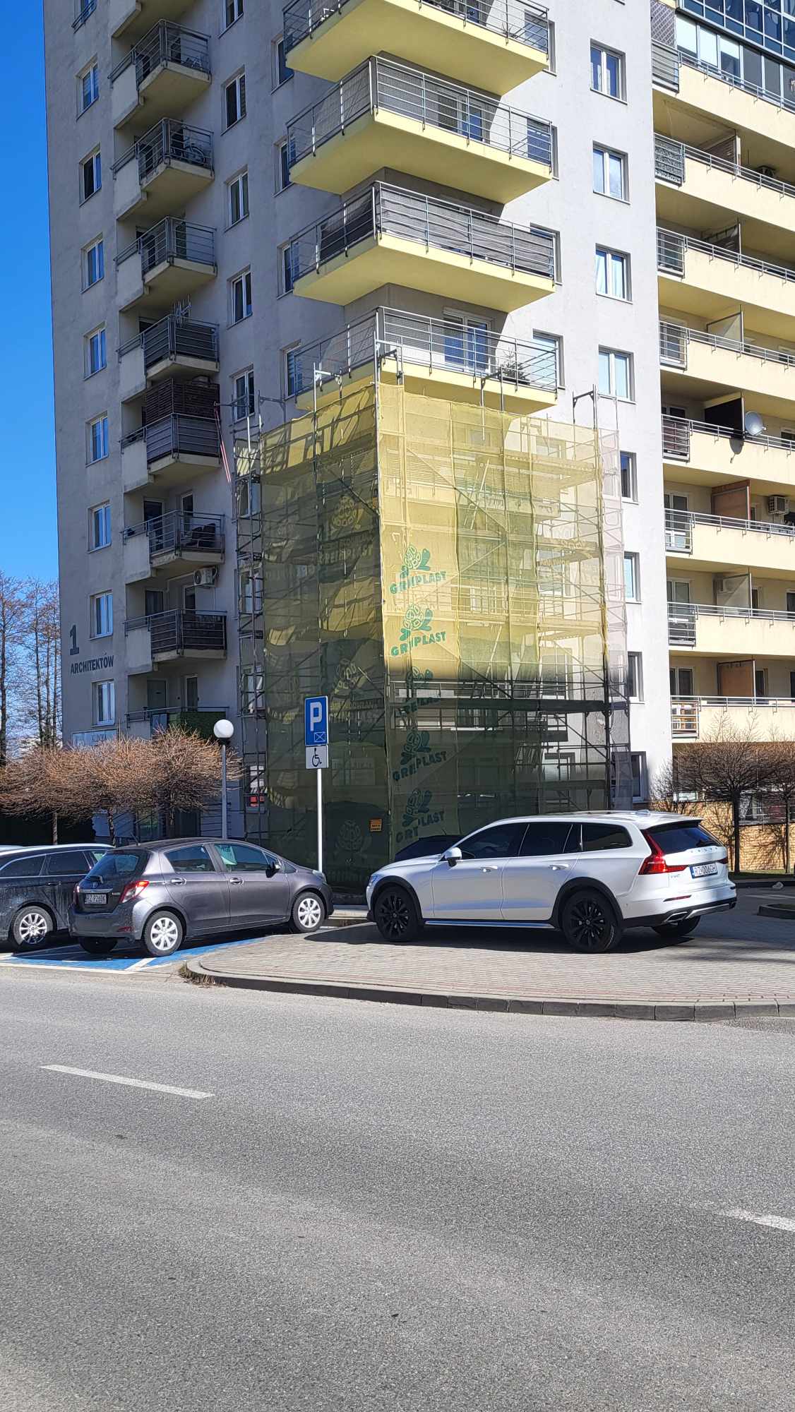

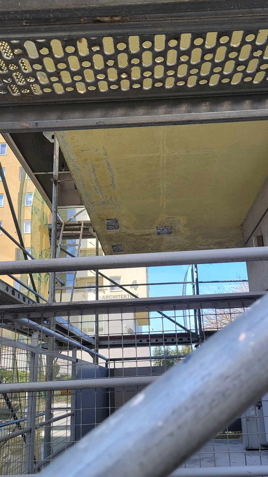

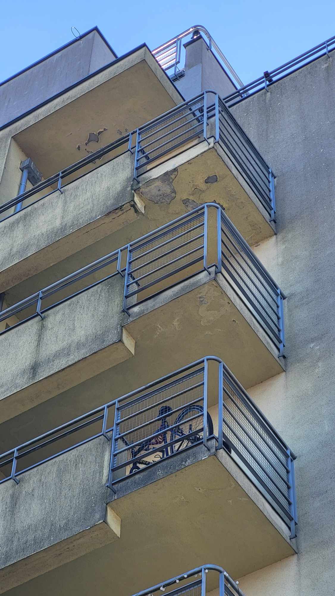

Zapraszam do przejazdu przez osiedle i zobaczenia, jak wyglądają balkony już obrobione – zacieki, odpadająca elewacja to norma. Pod jednym blokiem w ciągu roku już drugi raz rozstawiane jest rusztowanie i trwają naprawy.

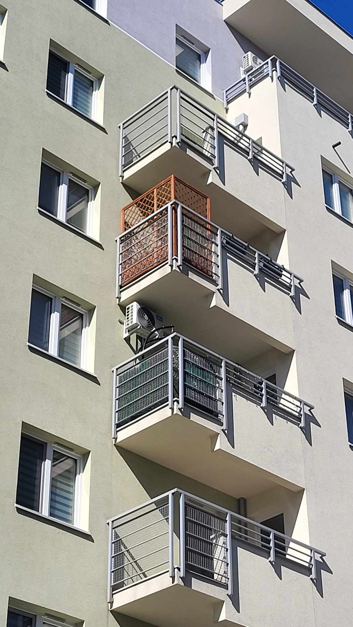

Drewniane płytki czy sztuczna trawa – każdy właściciel balkonu może zaaranżować go według własnych preferencji. Wspólnota nie będzie ingerować w wystrój balkonu, bo zaraz mogłoby się okazać, że nawet roweru czy krzeseł nie można tam postawić.
Moim zdaniem najgorszym pomysłem projektanta, tzw. „strzałem w kolano”, jest wysunięcie balkonu tylko z jednej strony. W związku z tym z pewnością popularne będą maskownice na balkonach, bo każdy chce mieć prywatność – zwłaszcza że jakiś procent mieszkań jednopokojowych i kawalerek będzie wynajmowany. Jak można zauważyć na zdjęciach i w filmach, balkon wysunięty na całą szerokość mieszkania odbierają sporo prywatności.

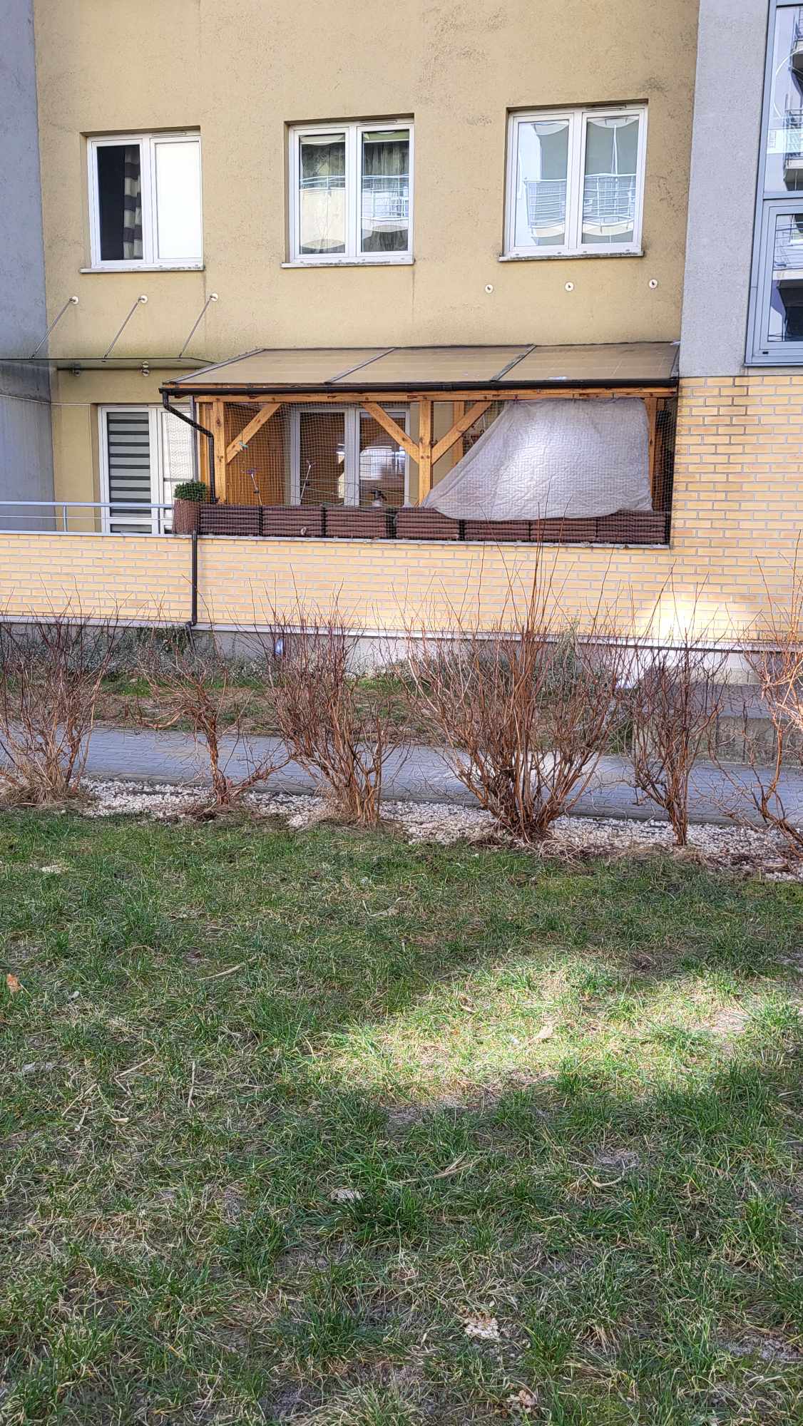

Poniżej zamieszczam kilka zdjęć różnych balkonów na osiedlu

Zgadzam sie z przedmówcą że podłoga balkonów powinna pozostać w surowym stanie do aranżacji przyszłego właściciela (jeden chce płytki, drugi żywice, jeszcze inny trawę z worka), natomiast brak zabezpieczenia balkonów styropianem od spodu i czoła jest błędem, po pierwsze gdy balkon nie jest docieplony po zbrojeniu wchodzi do pomieszczenia sporo zimna, po drugie zdjęcia które wrzucił deimon dotyczą balkonów obrobionych wyłącznie tynkiem i ten tynk właśnie dlatego odparza od betonu że brakuje warstwy styropianu, po trzecie nie wyobrażam sobie aby każdy na własną rękę obrabiał czoła balkonów - przecież to będzie choinka - jeden blachą drugi żywicą trzeci pomaluje.... Tak się chyba nie robi nowego budownictwa.
