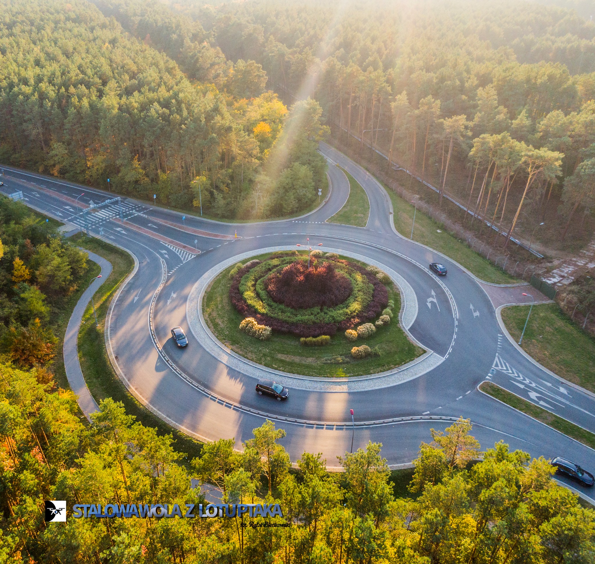

Pomysł dobry, ale do jego pełnego wykorzystania konieczna byłaby zmiana na rondzie zabraniająca zjazdu na lewy pas z zewnętrznego.
Jak najbardziej jestem za, ale nie widzę tego patrząc jak w Rzeszowie zabierają się za narysowanie takich linii na rondzie Pobitno ;)
Nawet po dorysowaniu linii, działa upośledzone prawo dające pierwszeństwo zjazdu z zewnętrznego + możliwość zajęcia dowolnego pasa.
To już zależy jak poprowadzone byłyby linie. Na przykład w sytuacji jak na rysunku poniżej, nie byłoby takiego problemu:
dStan
Posty: 511
Re: Organizacja ruchu w Rzeszowie
Postautor: Tukam » 27 sty 2023, 16:40
Dokładnie, chodzi tutaj o oddzielenie linią ciągłą przestrzeni zaraz za zjazdem z ronda. Nie wiem skąd wziąłeś tą grafikę, nieco mieszane uczucia budzi we mnie ta przerywana ciągła na pasie prawym (lub zewnętrznym ;) ). Nie wiem czy tutaj nie ma jakiś wątpliwkości, że samochód z pasa prawego jadąc dookoła nadal nie będzie miał pierwszeństwa. Moim zdaniem turbina wymuszająca zjazd z zewnętrznego w stronę Targowej byłaby idealna.

dStan pisze:W miejscu zaznaczonym kółkiem robi się zbyt ciasno i ktoś musi odpuścić.
Wystarczy zacząć w tym mieście zacząć egzekwować od ludzi poprawną jazdę po rondzie i nie dopuszczać do opuszczania ronda z pasa wewnętrznego. Wtedy żaden problem nie powstanie.
Imo nie da się wszystkim wpoić tych zasad więc po prostu czas budować tylko ronda turbinowe, a tu nawet nowe inwestycje dalej są klepane wg starej szkoły, która się sprawdza na drogach o niewielkim ruchu.
Arrival
Posty: 739
Postautor: dStan » 03 lut 2023, 9:33
Ok, rozumiem chęć "wymuszania" takiej jazdy, tzn. bezwzględny zjazd z pasa zewnętrznego. Jednak w takim miejscu jak tutaj bardzo mocno ograniczyłoby to przepustowość, ponieważ mimo posiadania 2 pasów na rondzie oraz 2 pasów za rondem wymuszamy zjazd jednym pasem tworząc wąskie gardło. Można sobie wyobrazić, za rondem mieści się ok. 4-5 samochodów do świateł. Wystarczy żeby te wszystkie samochody chciały skręcić w lewo, wtedy "poprawnym" zachowaniem byłoby zająć prawy, zewnętrzny pas na rondzie i z niego zjechać na lewy pas za rondem. I tak w łatwy sposób, kilkoma pojazdami, można zablokować zarówno rondo jak i 2 pozostałe pasy za rondem.
Dlatego też została zmieniona sekwencja świateł na skrzyżowaniu. Wcześniej osobno zielone światło miały auta jadące prosto, a osobno jadące w lewo. I jeśli było za dużo tych jadących w lewo, to blokowały one auta, które zamierzały jechać prosto a miały zielone światło. Ta zmiana moim zdaniem jest na bardzo duży plus i sporo już poprawiła (w porównaniu z pierwszymi dniami po otwarciu przejazdu).
W kwestii płynności ruchu i przepustowości bardziej optymalne byłoby rozwiązanie dzięki któremu z zewnętrznego, lewego pasa rondo, można zjechać na lewy pas za nim, a z wewnętrznego na prawy. Najlepiej bezkolizyjnie. Rondo turbinowe oczywiście wymusiłoby taką organizację ruchu, jednak nie jest to jedyne rozwiązanie. Nie trzeba zmieniać kształtu czy konstrukcji ronda jeśli tylko ktoś wyznaczyłby w odpowiedni sposób kierunki jazdy i adekwatnie wymalował pasy.

@dStan ale przecież rondo turbinowe umożliwia właśnie taką organizację ruchu jak opisałeś.
