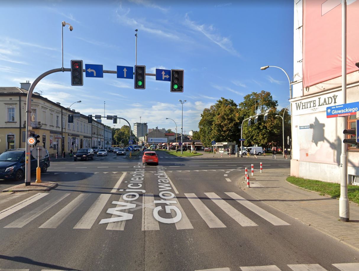

Postautor: dStan » 26 sty 2023, 14:06
dodatkowy pas do jazdy na wprost od strony ul. Targowej
Chodzi o przejazd w drugą stornę, od Hali Targowej w stronę ZUSu. Z prawego pasa będzie można skręcić w prawo, albo pojechać prosto.
Ja bym zmienił jeszcze jedną rzecz. Jako że zazwyczaj jeżdżę od ZUSu za rondem w lewo, w stronę ul. Rejtana, zauważyłem jedną rzecz. O dziwo, przy zjeździe wszyscy jadą ostrożnie. I jadący w lewo na światłach (czerwona linia na rysunku poniżej), zjeżdżają z wewnętrznego pasa ronda na lewy (później środowy) pas skrzyżowania, a ci jadący prosto (żółta linia) zjeżdżają z zewnętrznego na prawy pas skrzyżowania. I jak na razie wszystko ok. Tyle że do jazdy prosto są 2 pasy i zdecydowana większość chce ustawić się na pasie środkowym. I przez to, zaraz za rondem, jeszcze na przejściu dla pieszych, zmieniają pas z prawego na środkowy, wymuszając pierwszeństwo na tych będących już na środkowym pasie, chcących skręcać w lewo. W miejscu zaznaczonym kółkiem robi się zbyt ciasno i ktoś musi odpuścić.
Żeby trochę ułatwić stytuację, wyeliminować manewr zmiany pasa i potencjalne miejsce kolizji, możnaby poprowadzić je tak, aby prawy pas za rondem, kontynuacje miał na środkowy pas skrzyżowania, a lewy pas za rondem, na lewy pas skrzyżowania. To by spowodowało że prawy pas, z którego i tak korzysta najmniej kierowców, byłby pasem rozpoczynającym się, na który można zjechać ze środkowego pasa.
PS. Zdjęcie wykorzystane z tego artykułu
