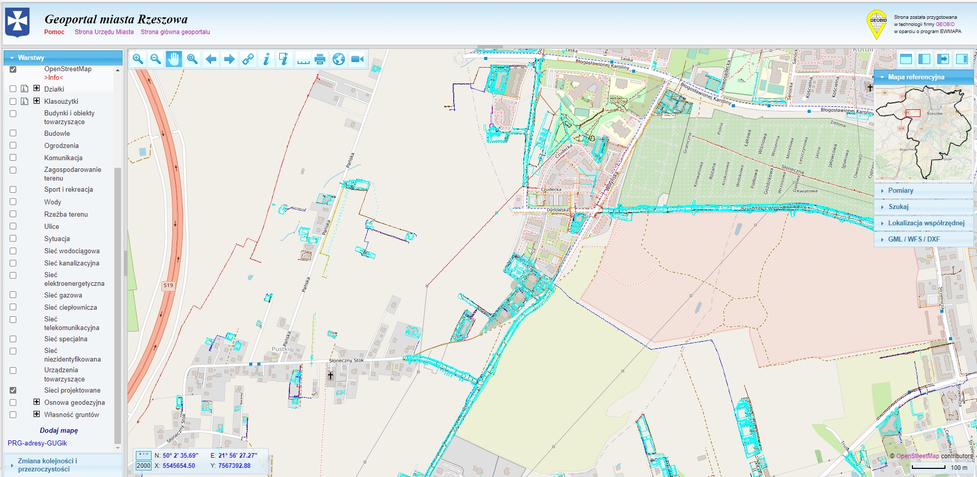

Chciałbym rozpocząć dyskusje nad układem komunikacyjnym dla Oswiadla Błogosławionej Karoliny.
Mamy rozrastające się osiedle które generuje duży ruch samochodowy, planowane (nie wiadomo czy zrealizowane) osiedle mieszkaniowe na 800 mieszkań z rządowego programu, spółdzielnie i deweloperów. Wszystkie inwestycje dość mocno obciążają jedyną drogę dojazdową do osiedla co powoduje nie małe natężenie ruchu. Obecnie cały ruch koncentruje się na ul Błogosławionej Karoliny i ul. Ofiar Katynia.
Poniżej moje propozycje
1. Łącznik do S19
2. Połączenie z Al. Wyzwolenia i budowa dużego ronda
3. Małe rondo przy Galerii Nowy Świat.
Zapewne wiele pomysłów jeszcze by się znalazło ale te w mojej ocenie są główne. Przede wszystkim skomunikowanie osiedla z drogą S19 znacząco odciąży rucha samochodowy.
Z chęcią zapoznam się z waszymi opiniami i uwagami. Zakładam nowy temat ponieważ uważam że jest bardzo istotny.
Wiem że jest planowana droga równoległa do ul. Błogosławionej Karoliny ale ona moim zdaniem nie rozładuje korków tylko przekieruje ruch finalnie prowadzący do rond przy B1.
Rzeszów _ Błogosławionej Karoliny.jpg (1.36 MiB) Przeglądany 12234 razy

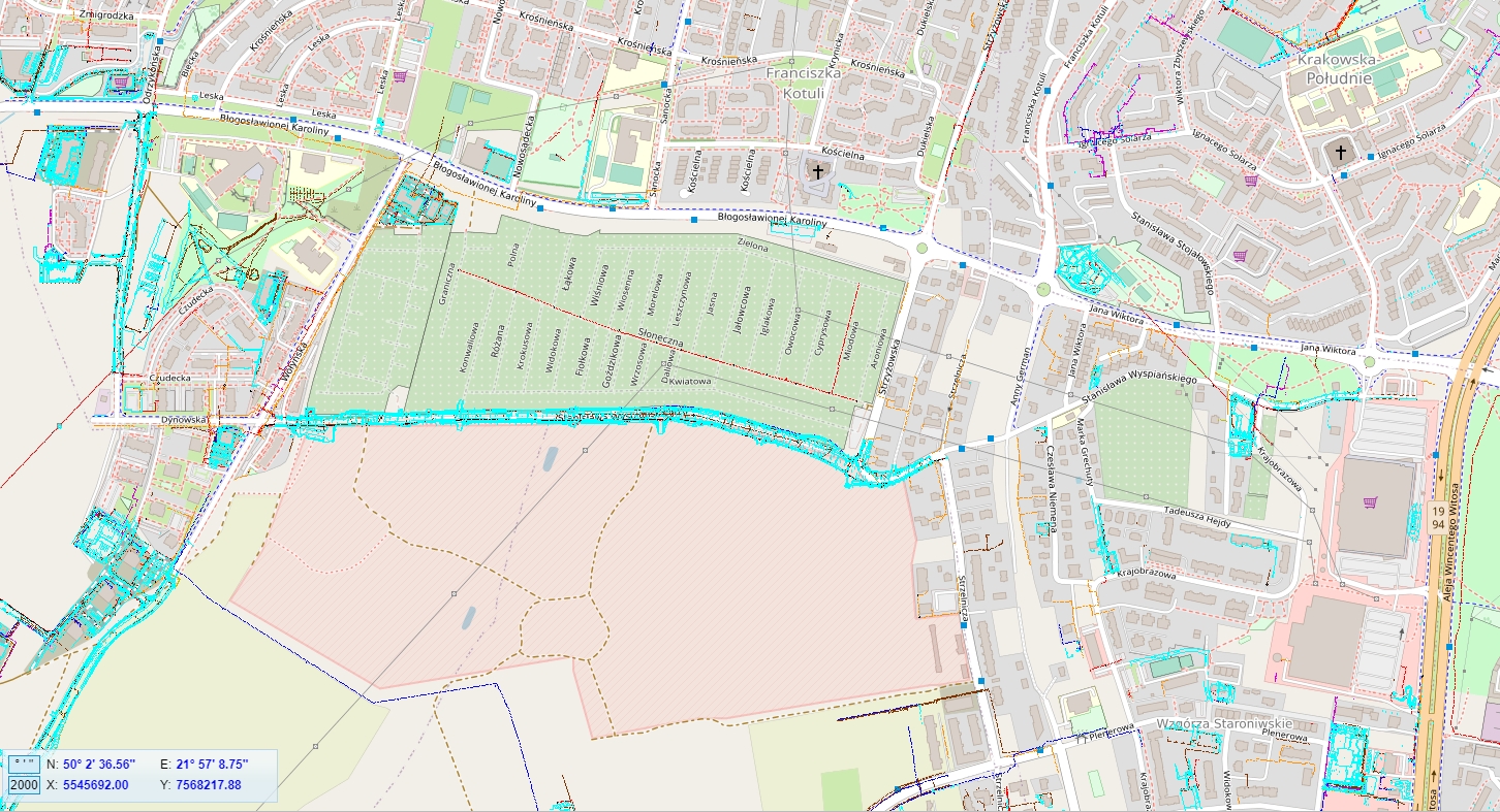

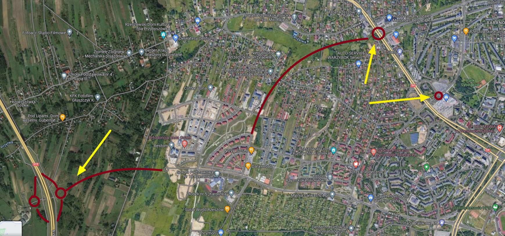

Postautor: als » 05 sie 2022, 17:54
dziękuję za Waszą opinię.
może i pomysł połączenia z S19 to megalomania ale jeśli mamy jakiś ambicje w mieście to trzeba o takich rozwiązaniach myśleć.
Na tym obszarze wg danych Urzędu Miasta mieszka ok 1/5 mieszkańców Rzeszowa (39 889)
Krakowska Południe 7 194 | Kotuli 9 648 | Przybyszówka 8 950 |Generała Władysława Andersa 10 285 | Staroniwa 3 812
Bądźmy świadomi, że osiedle Kotuli w perspektywie kolejnych 10 lat stanie się największym osiedlem w mieście z jedną drogą wyjazdową tj Błogosławionej Karoliny
Kolejne drogi są już projektowane. W mojej ocenie projektowana droga równoległa do Błogosławionej Karoliny nie rozwiąże problemów mieszkańców bo potok samochodów będzie koncentrować się w tym samym miejscu.
Kierunek rozwoju osiedla wydaje się być określony -> kolejne bloki, koljni mieszkańcy i duża liczba samochodów.
Rozbudowana ulica Stanisłąwa Wyspańskiego nie ma 'ujścia'. Dalej koncentujemy się na skrzyżowaniu w okolicach B1 i bądź ulicy Ofiar Katynia która za chwile będzie dociążona nową inwestycją -> 'Krakovska' by Bryksy.
Błogosławionej Karoliny 0 Wyspiańskiego.jpg (1.12 MiB) Przeglądany 12052 razy
Błogosławionej Karoliny _ rzeszów.jpg (1.1 MiB) Przeglądany 12052 razy
