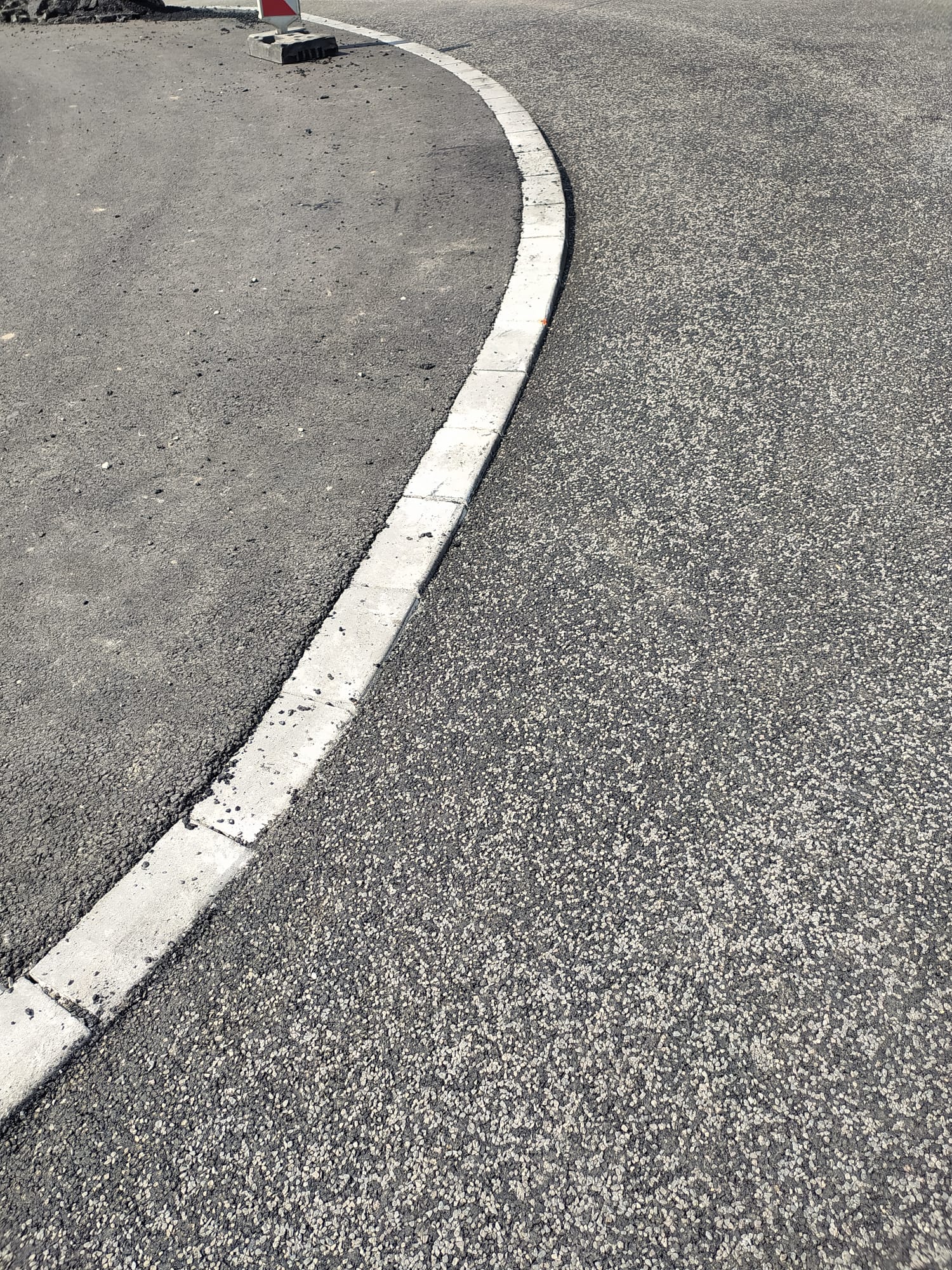

Po pierwsze nie widzę żadnego ronda na filmie od 0:50, a po drugie możesz zrobić link do dowolnego momentu na filmie tak ja to zrobiłem. Możesz też sprecyzować pytanie? Chodzi ci o rodzaj ronda czyli turbinowe, magiczne itp?
EDIT:
Już znalazłem. To będzie ślepe "rondo" :lol:
Ślepe rondo XD.PNG (254.47 KiB) Przeglądany 2386 razy

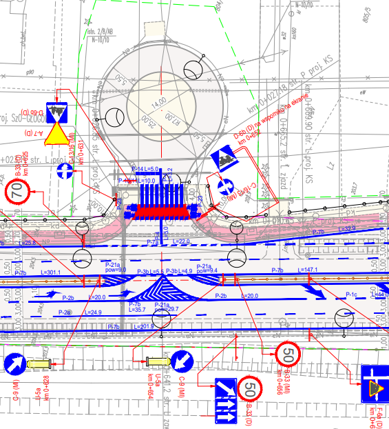

Po co jest to rondo? Właśnie po co? Otóż to, nikt nie wie po co, więc nie musisz się obawiać, że ktoś zapyta. Wiesz co robi to rondo? Ono odpowiada żywotnym potrzebom całego społeczeństwa. To jest rondo na skalę naszych możliwości. Ty wiesz co my robimy tym rondem? My otwieramy oczy niedowiarkom. Patrzcie, mówimy, to nasze, przez nas wykonane i to nie jest nasze ostatnie słowo! I nikt nie ma prawa się przyczepić, bo to jest rondo społeczne, w oparciu o sześć instytucji – które sobie zgnije, do jesieni na świeżym powietrzu, i co się wtedy zrobi? Protokół zniszczenia... Prawdziwe pieniądze zarabia się tylko na drogich, słomianych inwestycjach. ;)
Tak całkiem serio to chyba do zawracania, bo jadąc od strony autostrady będzie to pierwsza opcja do zawracania na gruntach publicznych. Wcześniej będzie tylko drugi zjazd na szpital (Nie będzie opcji skręcić na salon Volvo - W sumie do tej pory też nie było wolno, ale teraz będzie wydłużona wyspa, a nie tylko namalowane pasy).
Zjazdy na szpital..png (393.79 KiB) Przeglądany 2192 razy

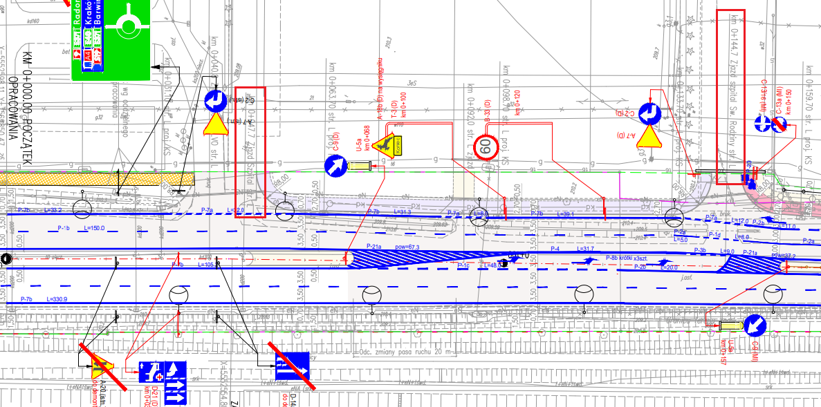

maliuska pisze:Dzięki, właśnie o to chodziło - ciekawe czy jest jakiś sens tego rozwiązania?
Czy taka mapka jest ogólnodostępna?
Projekt jak i inne dokumenty są ogólnodostępne na https://zdp.rzeszow.pl/?c=mdTresc-cmPokazTresc-68-875. Projekt dostępny do ściągnięcia jako pdf pod "3.3.15. PW - 8. PROJEKT STAŁEJ ORGANIZACJI RUCHU". To są sekundy szukania w google.
Re: [Rzeszów] Przebudowa Warszawskiej i Lubelskiej
Postautor: Steeler » 30 maja 2023, 8:58
^^ Nie chyba, a na pewno. Za projektem budowlanym rzeczonej inwestycji: "W związku z zaprojektowanym pasem rozdziału z linową barierą stalową dla ruchu lokalnego przewidziano zawrotki w km 0+641,2 w formie małego ronda (...)".
O ile mnie pamięć nie myli, taką geometrię nawrotki motywowano umożliwieniem zawracania samochodom ciężarowym.
