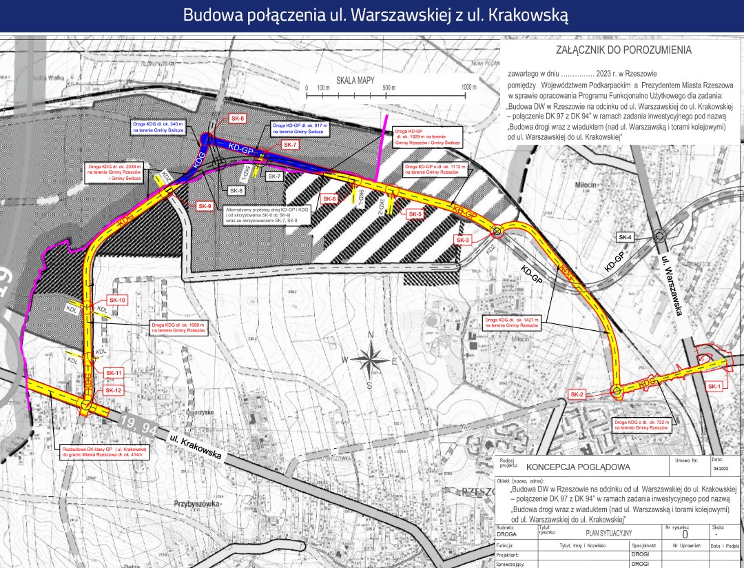

Trochę więcej szczegółów i mapka.
To ważny krok władz miasta w realizacji potężnej inwestycji drogowej w Rzeszowie. Jest porozumienie z Samorządem Województwa Podkarpackiego w sprawie budowy droga, która połączy ul. Warszawską z ul. Krakowską. Będzie miała 6,5 km długości i domknie układ drogowy na północy Rzeszowa.
Podczas wtorkowej (23 maja) sesji rzeszowscy radni zgodzili się na zawarcie porozumienia z władzami województwa o współfinansowaniu prac nad założeniami drogi.
- Ustaliliśmy już z panem marszałkiem Podkarpacia treść porozumienia i niedługo zostanie ono podpisane - mówi Konrad Fijołek, prezydent Rzeszowa.
http://czytajrzeszow.pl/?idd=10&id=3234 ... &pagebl1=0

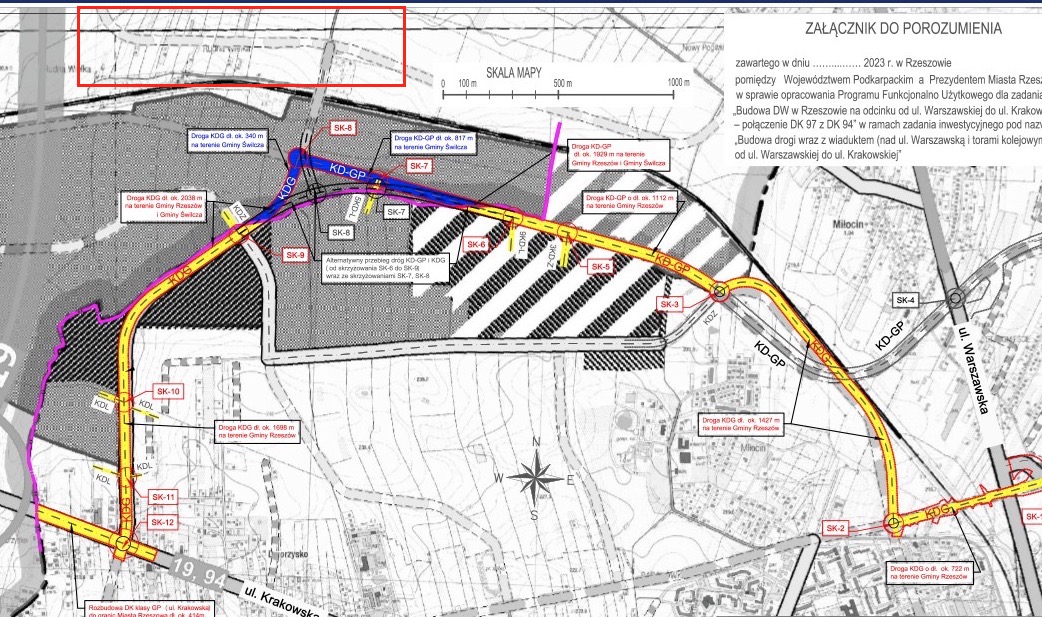

A po co oni planują zdublowaną drogę oznaczoną na mapie jako KD-GP ? Dlaczego to nie jest planowane w 1 śladzie?

Pewnie dlatego, że ta droga DK-GP idzie przez wiadukt nad torami. Na tych drogach będą ograniczenia 70 i 90km/h, obie 2+2, więc muszą zrobić ich przecięcie zanim rozpocznie się wjazd na wiadukt.
A jeśli pytasz o to, dlaczego w ogóle te drogi się jakby rozdwajają i wpadają w Warszawską w dwóch różnych miejscach, to zapewne dlatego, że miasto liczy na to (lub już wie z jakichś badań ruchu), że większość osób które będą w najbliższych latach używać tej drogi nie będzie zjeżdżać w Warszawską, tylko pojedzie prosto w Krogulskiego. A w przyszłości docelowa obwodnica, czyli ta droga KD-GP będzie służyła do całowitego objechania miasta.
Zresztą dokumentacje projektową na jej fragment do Welca już miasto zamawiało w tamtym roku, nie wiem z jakim skutkiem. Link jest we wcześniejszych postach.

Bardziej chodzi mi o to, dlaczego za torami droga rozwidla się i idzie równoległe w dwóch różnych śladach zamiast połączyć to łącznicą i w 1 przebiegu prowadzić dalej w stronę Dworzyska.

Nic się nie rozwidla. Droga KD-GP będzie znacznie wyżej, bo będzie szła wiaduktem nad torami i w celu zachowania odpowiedniego spadku musi przez jakiś odcinek iść równolegle z droga KDG, aby się z nią móc połączyć na tym samym poziomie.

Oby nie schodziły się w rondzie. Fajnie gdyby żółta droga "obejmowała" wiadukr z dwóch stron, żeby połączyć je bezkolizyjnie.

NietoPterek pisze:Nic się nie rozwidla. Droga KD-GP będzie znacznie wyżej, bo będzie szła wiaduktem nad torami i w celu zachowania odpowiedniego spadku musi przez jakiś odcinek iść równolegle z droga KDG, aby się z nią móc połączyć na tym samym poziomie.
Wciąż nie rozumiem dlaczego nie można zrobić bezkolizyjnych łącznic i połączyć obie drogi a nie dublować drogę i łączyć je na końcu rondem i to pewnie rondem w "rzeszowskim" stylu, które będzie źle zaprojektowane i będzie się korkować.

1. Koszty. Biorąc pod uwagę ślad, jakim jest poprowadzona KD-GP i że jest tam torowisko, to zrobienie łącznic byłoby dużo droższe, a i tak pewnie jedna z nich (wjazd na KD-GP w kierunku Krakowa) wchodziłaby w na podobnej wysokości co rondo.
2. Tam i tak w przyszłości będzie skrzyżowanie z Technologiczną, w zasadzie to nie wiem dlaczego ten fragment nie będzie dobudowany od razu, to jest jakieś 300-350m.
3. Drogi nie będą robione jednocześnie, więc ciężko zrobić łącznicę do drogi której nie ma. Rondo z dwoma wlotami nie jest problemem.
Jeśli o same rondo chodzi, to na tych szybszych drogach na obrzeżach (Krakowska, Podkarpacka, Warszawska, 9 Dywizji Piechoty) nowe ronda są przynajmniej turbinowe, więc i tutaj raczej takie się pojawi.
