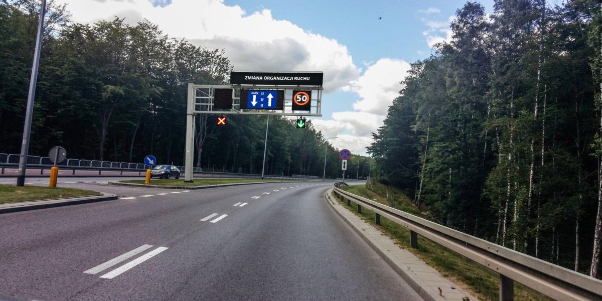

Przykład ciekawego wdrożenia z naszego kraju, w Gdyni tj. kontrabuspas:
W Gdyni uruchomiono buspasy, które umożliwiają jazdę “pod prąd”. W godzinach szczytu kierunek poruszania się autobusów może zostać odwrócony, aby pojazdy nie stały w korkach.
Na leśnym odcinku ulicy Chwarznieńskiej w Gdyni od 7:00 do 9:00 jeden z pasów ruchu będzie przeznaczony dla autobusów, które w ten sposób będą mogły ominąć korek. To pierwszy w Polsce stały kontrabuspas, sterowany będzie przez system Tristar. Dzięki nowemu rozwiązaniu pasażerowie jadący trasą zaoszczędzą ok. 10 minut.
Kontrabuspas wspiera technologia – specjalne skanery analizują czas przejazdu ul. Chwarznieńską i jeśli czas osiągnie wartość graniczną, operator systemu zostanie o tym poinformowany. Wtedy może uruchomić ruch autobusów drugą jezdnią „pod prąd”.
Lewy pas ruchu jezdni przy dużym natężeniu ruchu zmieni swoją funkcję i staje się pasem wyłącznie dla autobusów, które jadą w przeciwnym kierunku.
Kontrapas autobusowy pomiędzy Chwarznem i Witominem stał się tym samym kolejnym elementem systemu Tristar, funkcjonującego w aglomeracji trójmiejskiej od 2015 roku. Otwieranie i zamykanie kontrapasa trwa kilka minut. Czas ten pozwala na zjechanie wszystkich pojazdów z lewego pasa, a podczas wyłączania – na bezpieczne zjechanie autobusu, który wjechał jako ostatni. W czasie zamykania pasa można będzie nad nim zobaczyć żółtą strzałkę skierowaną w prawą stronę, co będzie oznaczać, że za tym miejscem pas jest już zamknięty.
https://portalkomunalny.pl/buspasem-pod ... eo-399108/
https://www.gdynia.pl/co-nowego,2774/ch ... zkm,537140
https://leftlane.pl/2019/12/19/korek-na ... -pod-prad/
Gdyby tak na Kwiatkowskiego stworzyć trzeci pas ruchu, zastosować oznakowanie zmiennej treści, można by było w godzinach szczytu taki dynamiczny buspas uruchomić.
