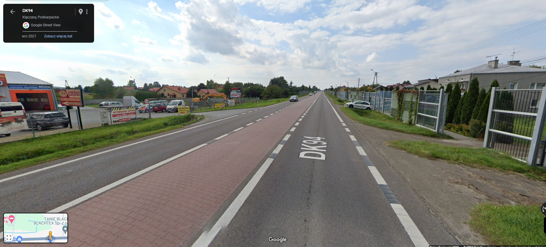

Może coś takiego? Droga miedzy Klęczanami a Sędziszowem. Po 1 pasie w każdą stronę, na środku pas z kostki do lewoskrętu dla obu kierunków, co kawałek wysepka, żeby ktoś nie zrobił sobie z niego pasa do wyprzedzania. Nie wiem, czy ta kostka by wytrzymała na przemysłowej, gdzie jest dużo więcej samochodów ciężarowych, i czy ma to sens przy większym natężeniu ruchu - ale tam się sprawdza. Wypadków też tam nie ma częściej w porównaniu do normalnych skrzyżowań, chociaż myślałem, że tak będzie na początku jak to robili.

Może nie kostka ale samo malowanie na czerwono. Zresztą ten pas musiał by być mocno szeroki bo większość samochodów ciężarowych "zachodzi" na zakrętach i tu kolejne zagrożenie. Pusty pas zachęca do szybszej jazdy przyczepa się wychyli i mamy wypadek.
Tak źle i tak nie dobrze.
