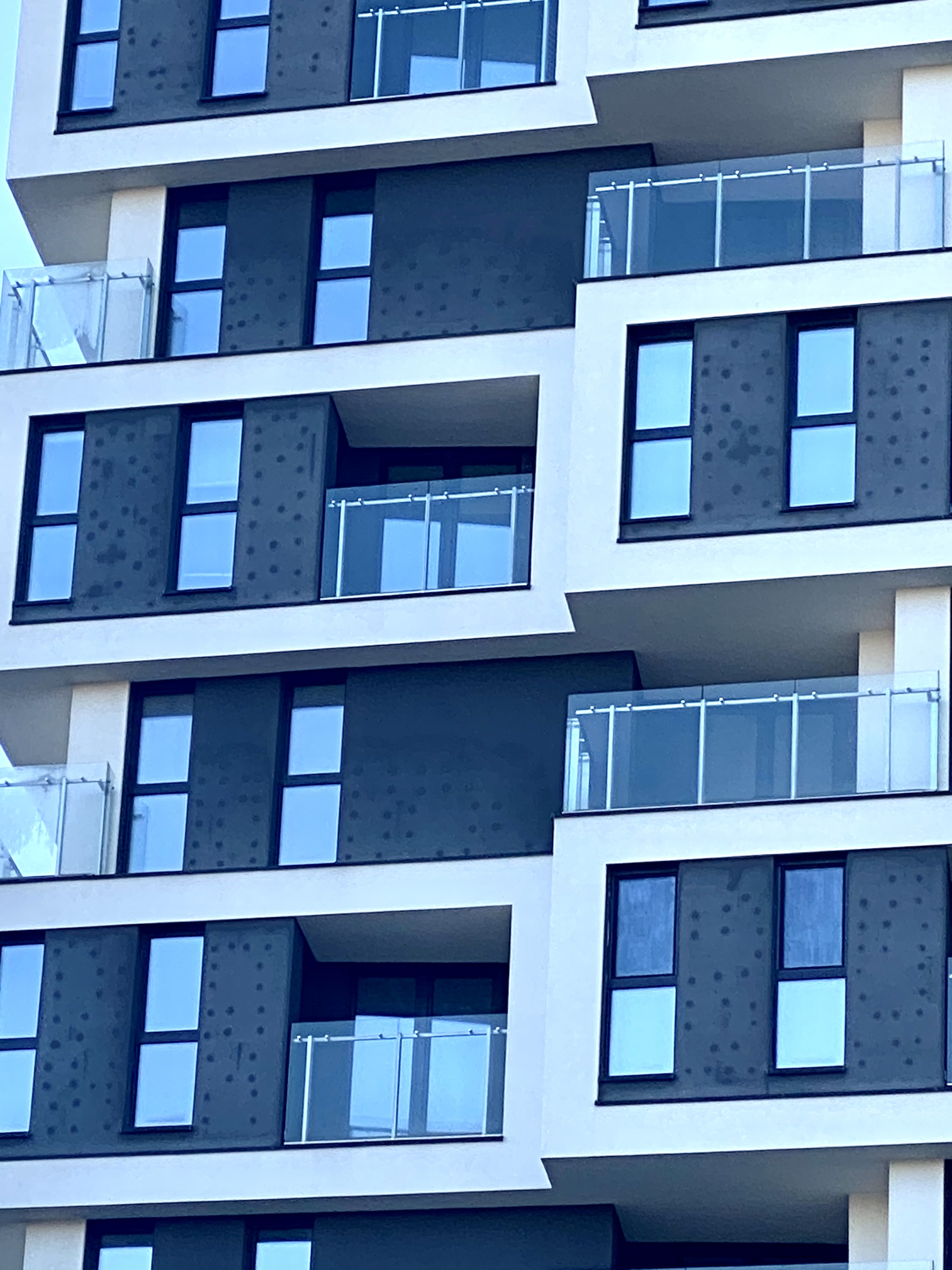

Postautor: swiety » 12 sty 2021, 11:21
Co to za kropeczki na elewacji ? ;)
Posty: 3156
Re: [al. Powstańców W-wy] Bulwary Park (2x55m) (ApKlan)
Postautor: jedynak16 » 12 sty 2021, 11:52
To mostki termiczne- pokrywają się z punktami mocowania mechanicznego termoizolacji.
Oczywiście nie dają skutku wewnątrz ;)

Klej do styropianu, kołki, klej plus siatka, grunt a na koniec ulubieniec forum baranek :lol: . Czy oni używali śliny? :o
klamar1214
Posty: 263
Postautor: pisul » 12 sty 2021, 23:18
Wszystko zrobione zgodnie ze sztuką budowlaną. Przy dużej wilgotności/mgle tak właśnie przez kilka minut mogą kołki do styropianu się odznaczać. Przeważnie widać to nad ranem. Wychodzi słońce i elewacja wygląda normalnie i nie ma problemu. Taka jest ta technologia.
Ostatnio co prawda pojawiły się krążki które to zjawisko nieznacznie niwelują. Ale prawda taka że tak na elewacji widać kołki może raz na rok(?) w okresie jesienno zimowym a z krążkami za dużo zabawy przy takiej ilości m2 budynku. I to nie są żadne mostki termiczne. Kołki są zaszpachlowane klejem. Przy dużej wilgotności rosa inaczej się osadza w miejscach gdzie tylko siatka a inaczej gdzie siatka i pod siatką kolejna warstwa kleju na kołku. Ale na ciepło w mieszkaniu ma to małe znaczenie.

Bardzo prestimżowa elewacja, widać nawiązanie do naturalnego kamienia, w zasadzie z tymi kropkami wygląda to jak marmur lub granit :D

Jakoś na innych budynkach nie widać takiego efektu.

Widać np Architektów 1.

Nie, nie jest to normalne. Taka sytuacja świadczy tym, że pojawia się mostek cieplny punktowy, a kołek do kotwienia izolacji cieplnej działa ja żebro oddając ciepło z przegrody, czyli z wnętrza mieszkania.
Ujawnienie się punktów na elewacji świadczy o tym, że mają one inną temperaturę (wyższą) niż izolacja (styropian/wełna pod warstwą tynku) co świadczy o oddawaniu ciepła z zewnętrznej przegrody żelbetowej.

Specjalnie w tym samym czasie podjechałem na Wikane która tez ma ciemna elewacje i tam takich kropek nie było na żadnej ze ścian.
