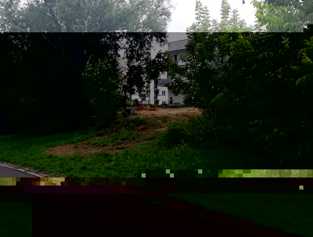

Swego czasu byla mowa o ewentualnym rozpoczeciu budowy budynku w kompleksie (od strony mostu Naruszewicza). Budowy nie ma w kazdym razie narazie. Pojawilo sie za to (wytyczona wczesniej palikami) mini skrzyzowanie - chyba chodnika lub sciezki rowerowej. Dosc dziwne zwazywszy, ze nieco nizej przebiega juz taki chodnik i sciezka rowerowa. Moze ktos z Panstwa wie co to jest?

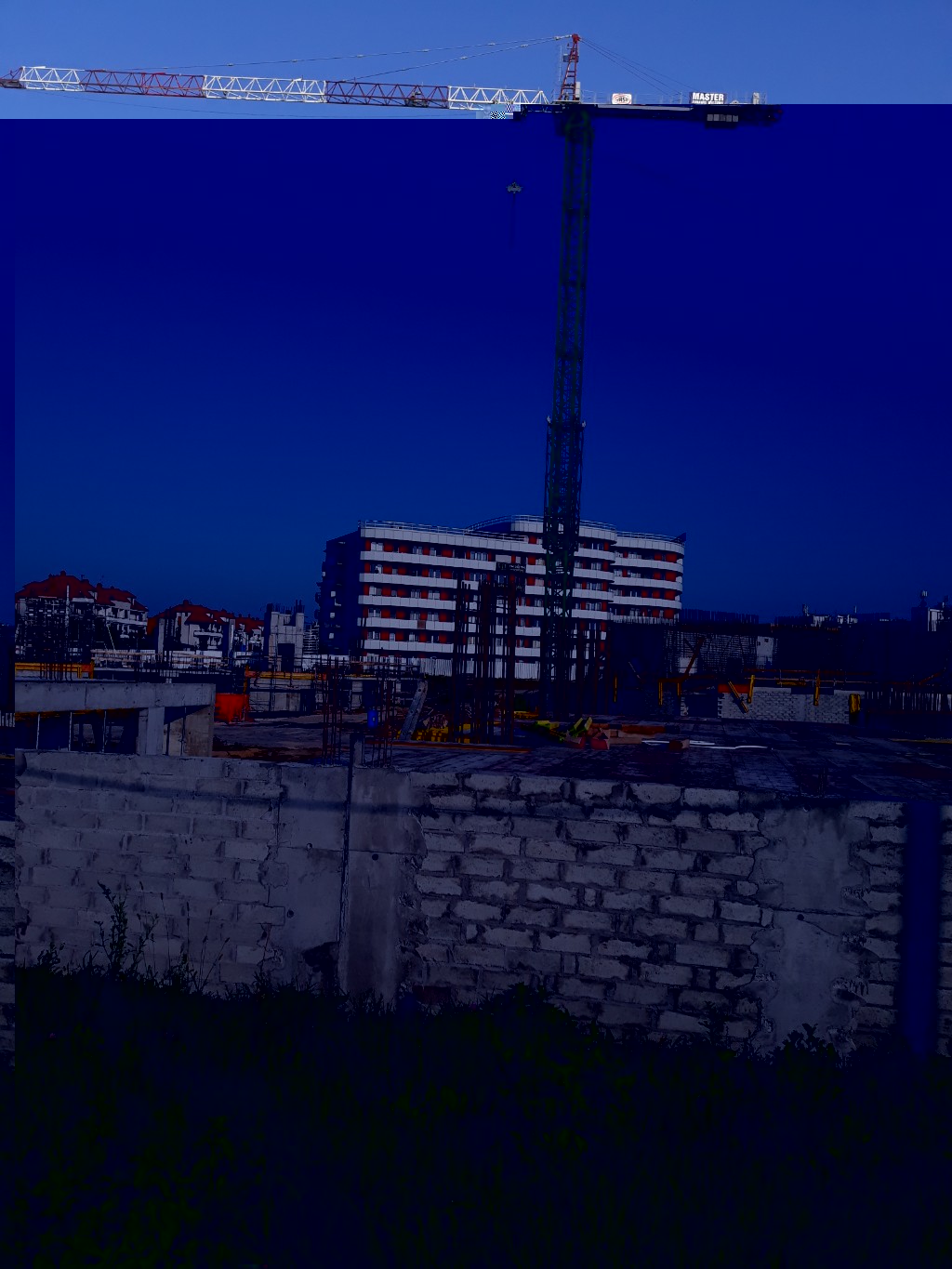

Na "okrągłej" a raczej bardziej owalnej wieży zalali pierwszy cały strop:
Zbroją, szalują i betonują też na pozostałych budynkach. W tygodniu gdy jechałem do pracy to już o 6 rano pracowali :shock: a dziś około 18 jeszcze na budowie była ciężarówka do podawania betonu:

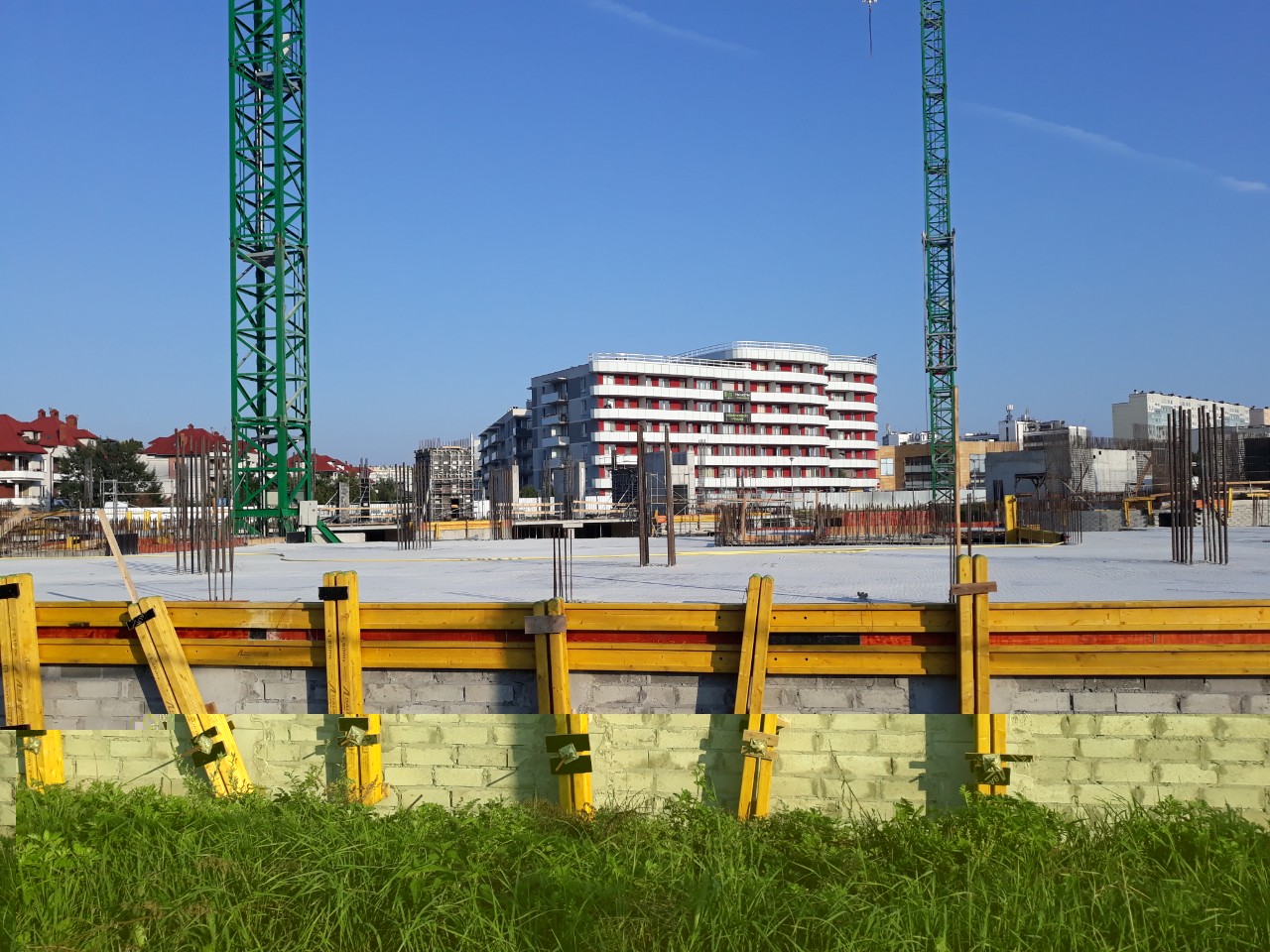

Na całej owalnej wieży las zbrojeń i pierwsze ściany parteru:

Matko, jak można w ten sposób murować ściany z bloczków betonowych!?

To są ławy fundamentowe.

Nie ławy, tylko ściany fundamentowe jeżeli już i tym gorzej dla wykonawcy.
Technologia murowania jasno mówi, że spoiny maja być pełne, bez żadnych ubytków a spoina powinna mieć odpowiedni profil i być jednorodna. Inaczej zmienia się wytrzymałość.
