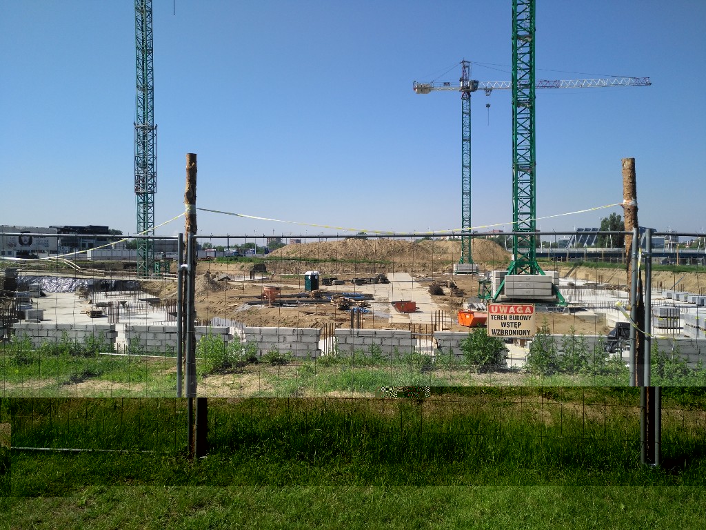

Zaczęli też murować od strony głównej ulicy:

[quote="harpun"]Ja podobne coś widziałem w Krakowie
https://investmap.pl/watek/krakow-hoste ... 76#p423381[/quote]
To akurat jeszcze co innego. Tu masz pustaki szalunkowe dozbrajane drutem i zalewane betonem
Które sluzą jako docelowy fundament
Mnie jednak zastanawia inna rzecz. Z wyprowadzeń zbrojenia na plycie fundamentowej moim zdaniem wynika że nie będzie na skraju płyty lanej ściany fundamentowej. Zbrojenie jest pogrupowane jak pod słupy w ostępach co 5 -6 metrów. A znowu jeżeli to co wymurowali jest ścianą fundamentową to powinna byc na wspólnej ławie/plycie z wewn słupami. Po co ten odstęp. Pewnie przekonamy się niedługo

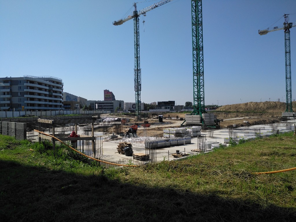

Działają przy budynku B1 :D

django pisze:
Porównując zdjęcia Harpuna z przybliżeniem Rze-NM wygląda to bardzo podobnie. Też co kilka metrów szalunek ze zbrojeniem.
Tylko tam betonowe pustaki szalunkowe(puste w środku) zalewają betonem a tu betonowe pustaki murowane na zaprawie betonowej co i tak w obu przypadkach daje i tu i tu beton.

Postautor: harpun » 04 cze 2018, 23:09
Niezłe zestawienie zdjęć, baraczek z kolosem
Mnie zastanawia czemu nie było palownicy na budowie, i czemu nie zastosowali metody ściany szczelinowej. Zrobili chociaż wannę szczelną? Budynek dość wysoki i ciążki, jeden na 80 metrów. Jeśli wszystko jest zgodne ze sztuka budowlaną a zakładam że tak, to już wiadomo że budynki będą wypełniane lekkimi silikatami, zamiast w monolicie. Tą przestrzeń między murkiem a płytą za pewne dozbroją i zaleją.
