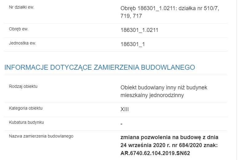

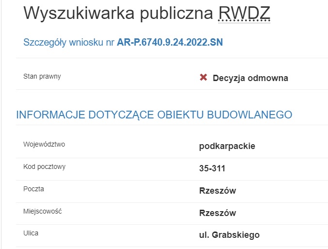

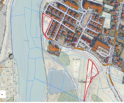

hlasco pisze:Coś jest na rzeczy...właściciele mieszkań informują o braku pozwolenia na użytkowanie Woodenhouse (nie przeszkadza to jednak niektórym z nich już mieszkać). Jest ogromny problem z miejscami postojowymi bo jak widać deweloper chciał coś zmienić w pozwoleniu na budowę podając numery miejskich działek jako te gdzie mają być zlokalizowane miejsca postojowe. Pisałem o tym dość dużo już dwa lata temu w tym wątku na stronie 61, 62 i 65.

I kolejna przypominajka potwierdzająca, że od samego początku ta inwestycja była prowadzona nie tak jak trzeba.
Budowa ruszyła w połowie stycznia 2019 roku (strona 35 na forum), a pozwolenie na budowę zostało wydane 24.09.2020 roku.
