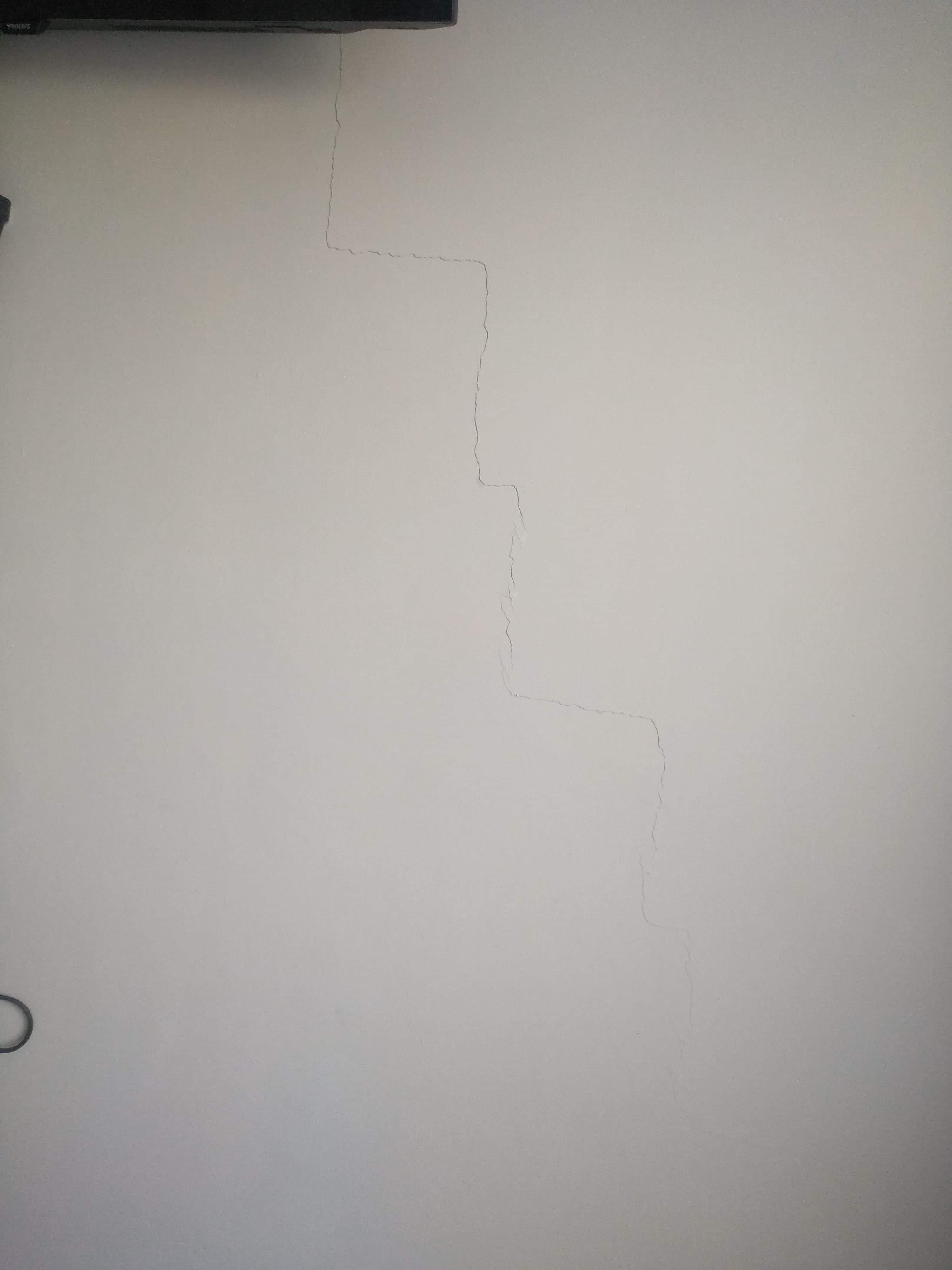

Witam wszystkich mieszkańców bloku nr 6 czy też macie takie pęknięcia na swoich ścianach mieszkaniach u mnie w mieszkaniu co parę dni jest nowe pęknięcie. Czy można coś z tym zrobić w sensie zgłosić to gdzieś czy to jest objęte gwarancją?

Na sufitach tez

Gwarancja pewnie obejmuje uszkodzenia powstałe z winy dewelopera.
Wszystko zależy od przyczyny powstania pęknięć. Mi kiedyś pojawiły się identyczne zarysowania a okazało się że sąsiad zza ściany w ścianach nośnych kuł bruzdy pod elektrykę przy użyciu kilku kg młotka. A przerysowanie na suficie może też być od tego ze sąsiad z góry zlikwidował ściankę działową która swoje waży. Strop nie ma obciażenia i idzie milimetr dwa w górę i masz piętro niżej u siebie piękną rysę.
Gips i siatka i problem znika.
