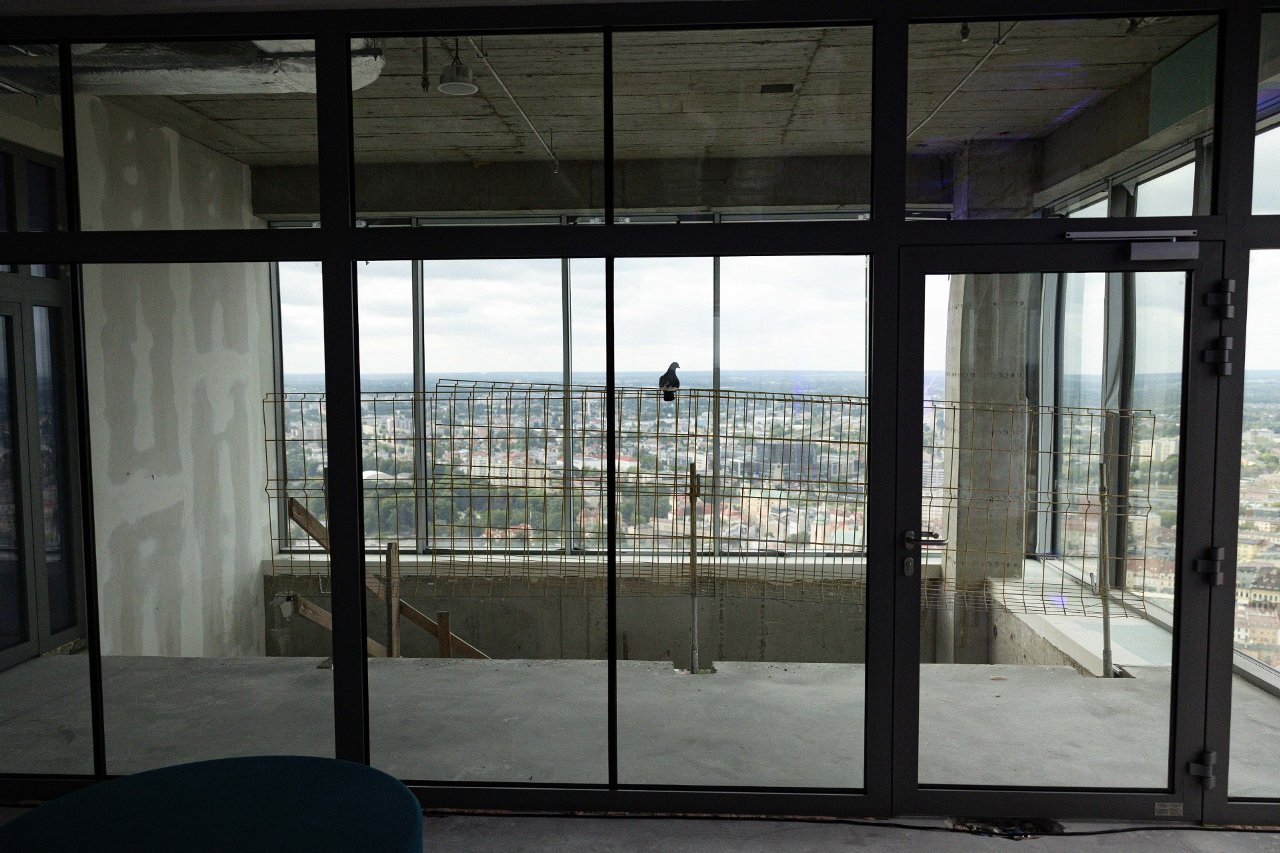

Dostępne przestrzenie dla osób z zewnątrz będą: taras widokowy i pietra: 40, 39 i 38.
https://nowiny24.pl/bylismy-na-40-pietr ... 2-27687699
Tak to chyba miało jakoś wyglądać i raczej się nie zmieni; wychodziło to z konstrukcji w realizacji:
40P – taras;
Autor PsycheCharge..png (482.79 KiB) Przeglądany 3022 razy
38P – box wychylny;
autor PsycheCharge.png (397.96 KiB) Przeglądany 3022 razy
40P – narożnik zachodnio/północny, schody - 38P;
fot. Paweł Dubiel Nowiny24.jpg (196.73 KiB) Przeglądany 3022 razy

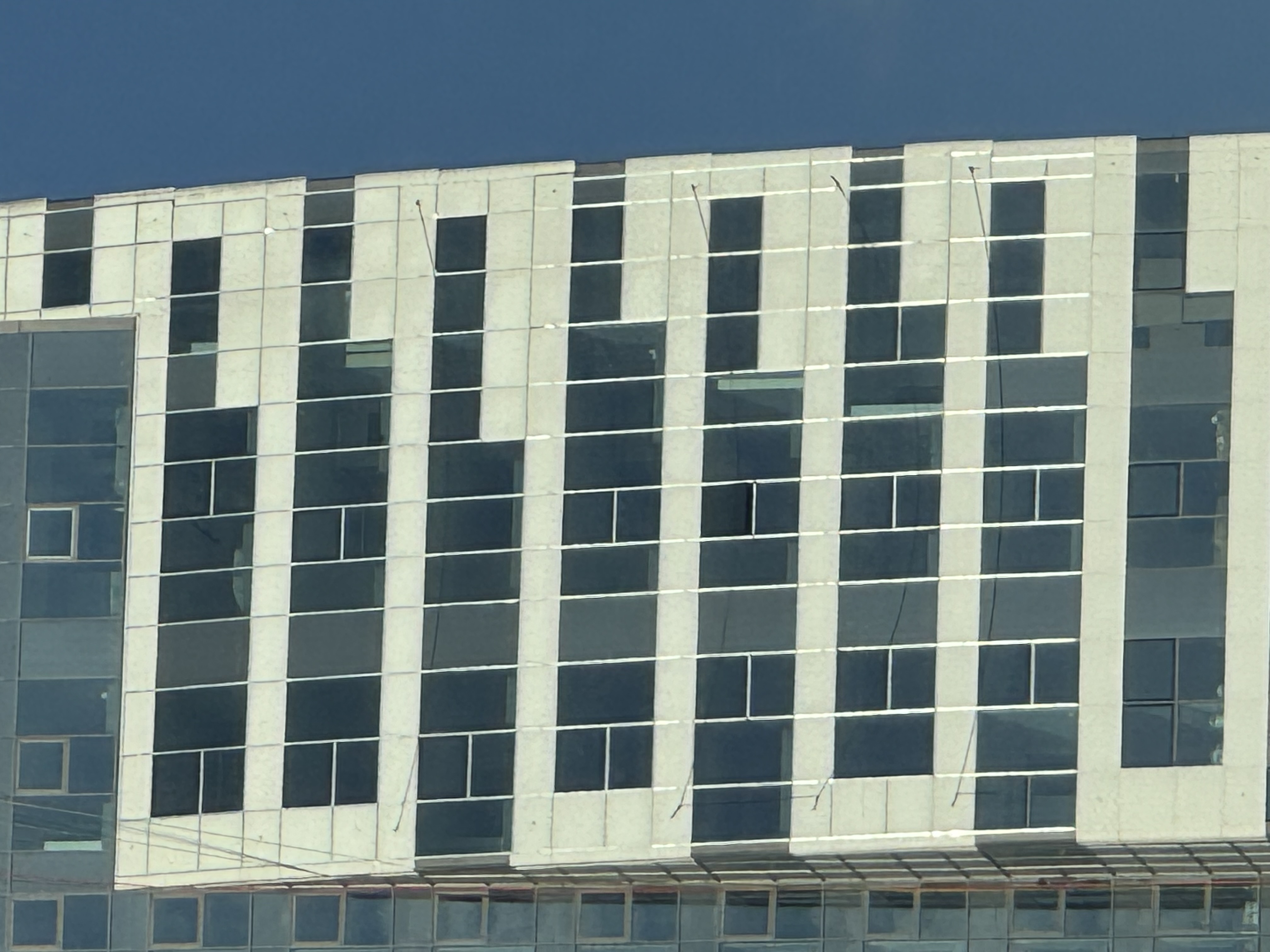

Postautor: pisul » 18 cze 2025, 14:51
Niewiele zostało do zamiany:

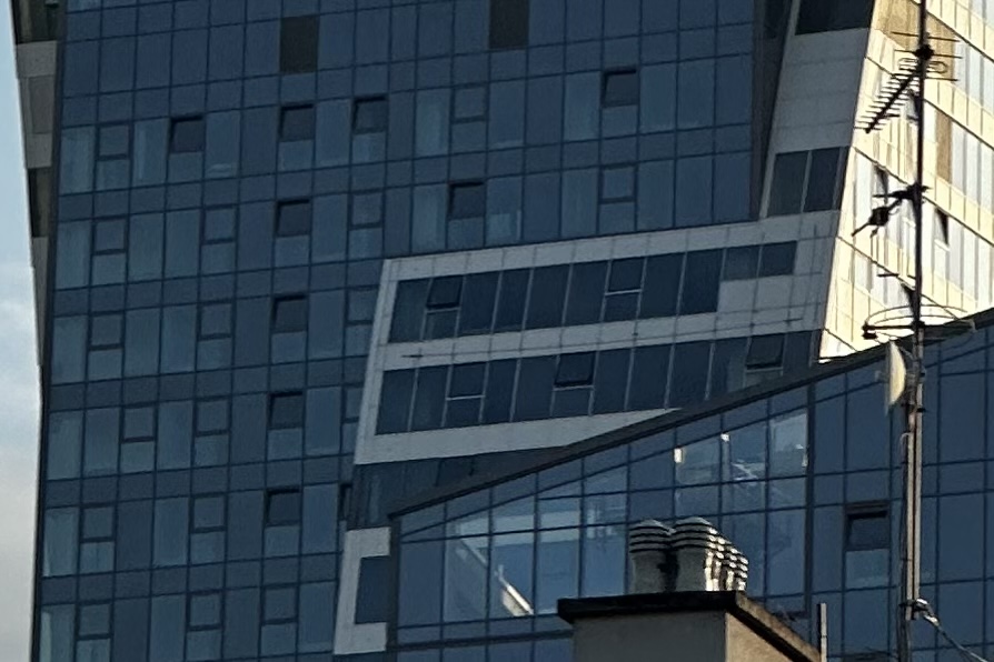

Postautor: Patryk M » 18 cze 2025, 20:54
Nie chodzi tylko o wymianę szprosów.
Gdy trafi ktoś na roboty na N a tutaj jest nisko, to z chodnika zobaczy co robią.
Fota wieży N, z kwietnia;
Autor Miszuk.jpeg (335.02 KiB) Przeglądany 2640 razy
Postautor: flyRZE » 18 cze 2025, 22:26
Tam pewnie mają jakiś problem z przeciekaniem wody. Te części są pod kątem, padający deszcz inaczej się tam zachowuje, a woda uwielbia drążyć sobie odpowiednią drogę do ujścia. Takie jest moje przypuszczenie, dlatego ściągają te listwy i pewnie jakoś tam uszczelniają temat.
Posty: 1568
Postautor: Jaskobrot » 19 cze 2025, 14:15
Nie wydaje mi sie. Zlacza projektowano ba kazde warunki. Zastanawiajace to zmienianie kolorow szprosow. Tych szyb nic nie poprawi. Sa tandetne i takie pozostana.
Posty: 1893

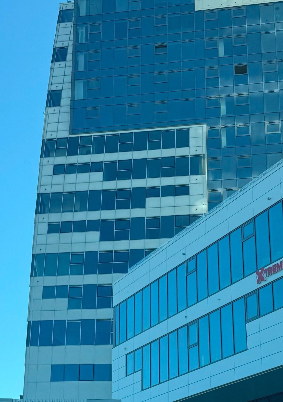

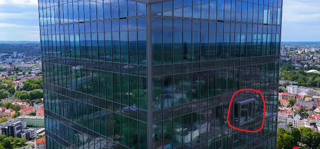

Postautor: Patryk M » 24 cze 2025, 18:27
Nie chodzi o wymianę szprosów. Od września 24 „wymieniają” szprosy na kilku piętrach ścian wychylnych obu wieź i nie dają rady? Z tego co widać, w ogóle nie montują na razie nowych.
Wiadomo, alpiniści nie pracują cały czas – zrobią jakąś robotę i przerwa; z tego wynika obserwują, czy daje to zamierzone efekty. Tak to mniej więcej wynika z fot na Forum, portalach, filmach itp.
Dotyczy to prawie cały czas 19P-25P na W - od południowej i północnej; i tych samych stron na N – piętra 3P-9P. Plus te górne luki dośrodkowe na przeciwnych stronach.
Wieża W – strona północna: wrzesień 24;
autor Miszuk 06.09..jpeg (153.81 KiB) Przeglądany 1842 razy
Wieża W – strona południowa: z 2 kwietnia:
autor swiety 02.04..jpeg (1.34 MiB) Przeglądany 1842 razy
Ta widoczna na fotach czy w realu biała / srebrna listwa, to listwa dociskowa. Jest widoczna, bo zdemontowane są szprosy. Szprosy zostały zdjęte, aby dostać się do tej listwy dociskowej i pewnie pod nią.
Nowe szprosy tego koloru co były, powinny zostać ponownie nałożone, po eliminacji przyczyny.
Dopóki nie nałożą nowych znaczy, że dalej przyczyna trwa…

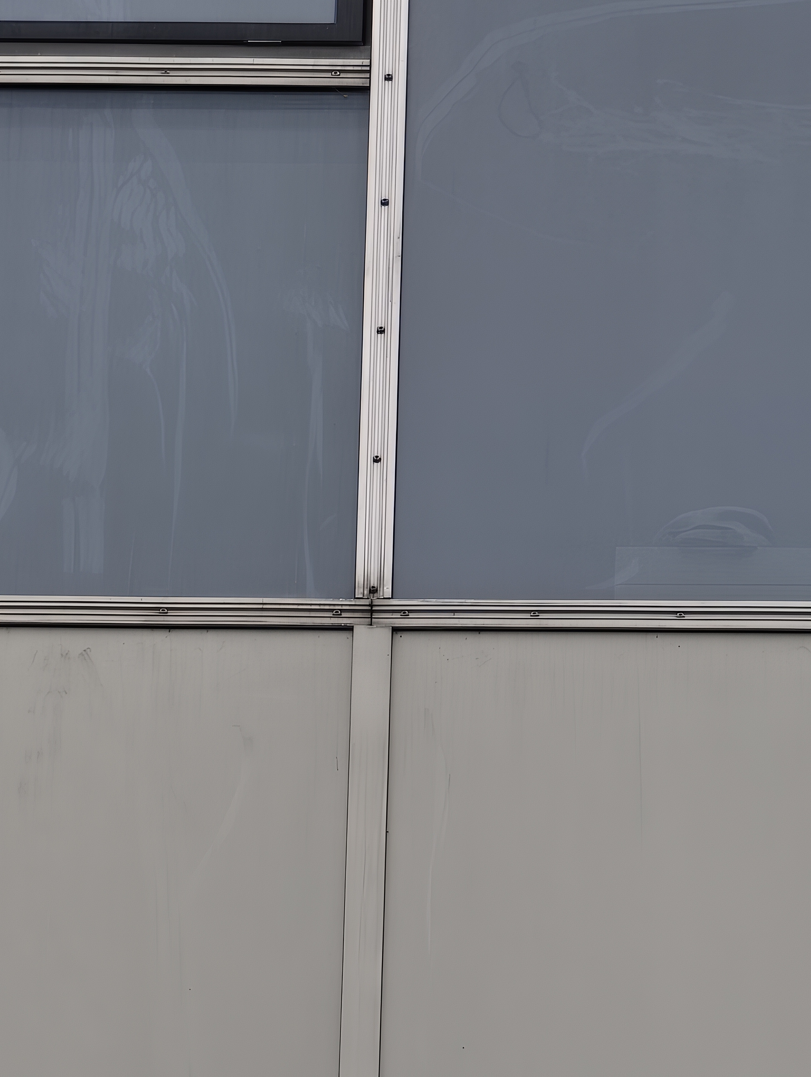

Postautor: Rze-NM » 24 cze 2025, 21:00
Tak z bliższa :arrow:
