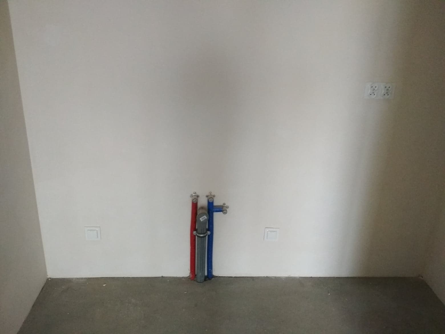

Witam, byłem na dniach otwartych, zauważyłem jak ktoś wcześniej, że sufit jest pochlapany. Gniazdka w kuchni jak dla mnie są do przeniesienia, w łazience również. Najbardziej zwróciły moją uwagę podejścia w kuchni, nie są wkute w ścianę tylko wystają. Jak dla mnie jest to do wkucia.

Jeżeli jest to żelbetowa ściana nośna nie wolno jej kuć. Tak wystające rurki normą w blokach. Robisz meble to i tak ich nie będzie widać.
Pochlapany sufit to też raczej nie usterka. Zwłaszcza że i tak każdy potem maluje.
