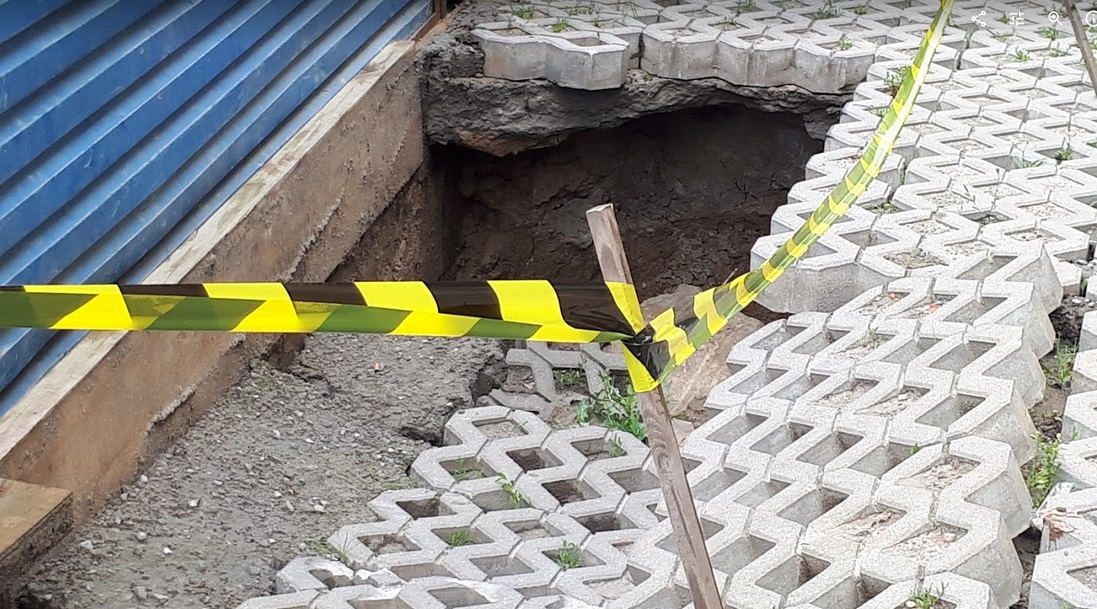

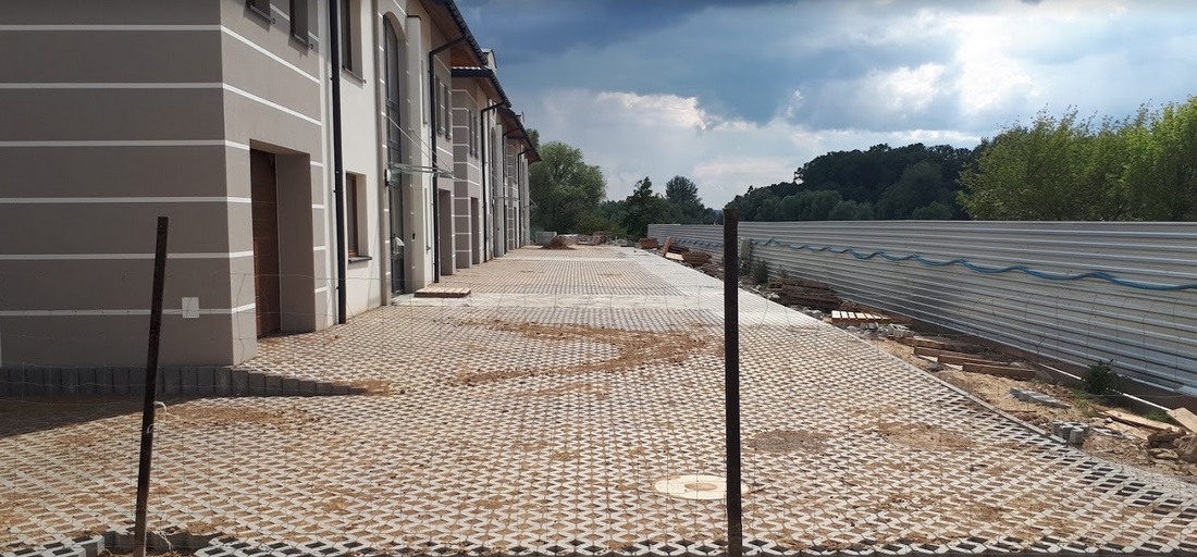

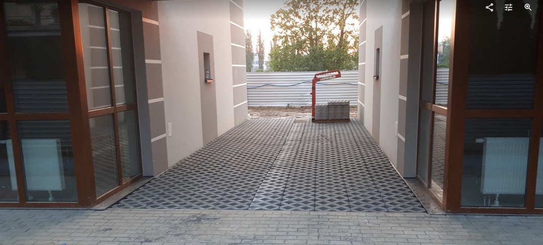

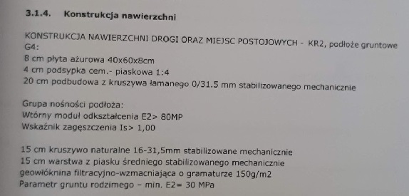

Zobaczcie proszę jak jest wykonane podłoże pod płytami ażurowymi, a jak zostało to opisane w projekcie. Co się zgadza to tylko wierzchnia warstwa - płyty ażurowe. Nikt mi nie powie, że taka działalność deweloperów nie ma wpływu na lokalne podtopienia. Zobaczcie też proszę jak deweloperzy używają płyt ażurowych aby zwiększyć swoje zyski i pod ich przykrywką (dosłownie) sprostać wymogom warunkom z decyzji o warunkach zabudowy: minimum 50% powierzchni działki musi zostać biologicznie czynna. Kiedyś pokazywałem już zdjęcia jak ta biologicznie czynna powierzchnia działki wygląda - w kolejnym poście zdjęcia jak to wygląda w praktyce.

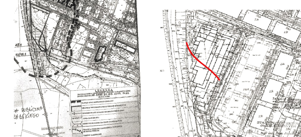

rafik, pisul...specjalnie dla Was dowód jak to jest naprawdę z terenem zalewowym na tej i na Apklanu inwestycji (granica obszaru zagrożonego powodzią od rzeki Wislok)
