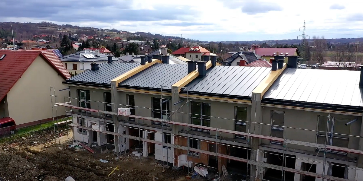

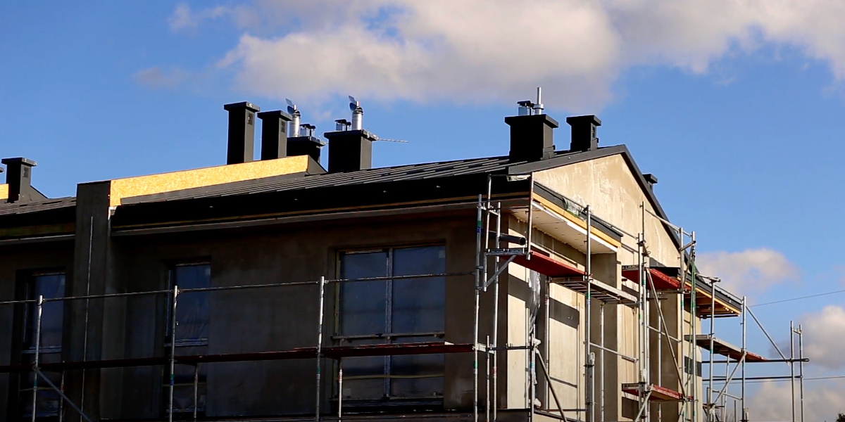

Dobrze widzisz, można to jak i całą budowę prześledzić na stronie ST:
https://www.szklane-tarasy.pl/aktualnos ... cisze.html
[attachment=1]ST Zacisze mur ogniowy z OSB 1.jpg[/attachment]
[attachment=0]ST Zacisze mur ogniowy z OSB 2.jpg[/attachment]
ST Zacisze mur ogniowy z OSB 2.jpg (516.68 KiB) Przeglądany 5795 razy
ST Zacisze mur ogniowy z OSB 1.jpg (377.27 KiB) Przeglądany 5795 razy

Na fragmencie filmiku z profilu szklanych tarasów widać charakterystyczny daszek nad balkonami. Może ten fragment budynku przyczynił się do tak znacznego rozprzestrzeniania się pożaru?

Postautor: pisul » 01 wrz 2024, 22:36
Bardzo możliwe że rozwiązałeś zagadkę. Może być jak mówisz.
Fajermury może i mogłyby zatrzymać ogień ale ten daszek ze sklejki poniżej muru ogniowego to jak autostrada dla żywiołu i ciągnie się przez całą długość budynku. Na filmie tego dobrze nie widać ale prawdopodobnie były dwie warstwy sklejki? Jedna warstwa od góry konstrukcji daszku do przykręcenia blachy a od dołu do przyklejenia/przykręcenia styropianu. Sporo sklejki miało sie co palić. Jak tego daszku nie dzieliły/ochraniały fajermury można to tłumaczyć że tak szybko bez przeszkód ogien przeskakiwał na kolejne budynki.
