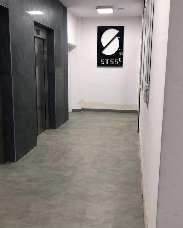

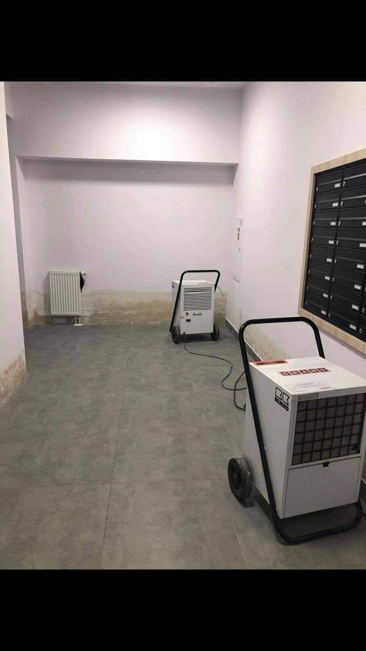

Coś tu poszło nie tak ?

Duży problem, to kondygnacja parteru? co znajduje się poniżej? Parking czy to jest posadowione na gruncie? Samo wstawienie osuszaczy nie rozwiąże problemu. Usunięcie wady będzie długotrwałe i powinny być zastosowane specjalistyczne metody osuszania i odsalania ściany. Później wykonanie izolacji w postaci przepon metodą iniekcyjną. I tak to nie gwarantuje sukcesu. Widzę, że może to być problem na lata.

Spoko, teraz modne są takie faktury na ścianach. Jak podciągnie wyżej, to wrażenie będzie bardziej realistyczne. Może jeszcze coś zielonego urośnie i efekt będzie tożsamy ze ścianą zieleni jak na wizualizacjach elewacji?
Tak na poważne, to chyba da się to rozwiązać ponieważ parter jest wyniesiony ponad teren (budynek nie miał wykopów). Myślę, że to niedbałość wykonawcy w uszczelnieniu ścian zewnętrznych. Raczej nie chodzi o wody gruntowe.

Fundamentowanie w technologii "białej wanny" bez izolacji powłokowych. :cry: Widziałbym ewentualną przyczynę w niestarannej hydroizolacji poziomej pod płytą. Jak napisał kangur- problem który trudno załatwić od ręki.

Niekoniecznie. Gdyby było coś nie tak już dawno tak by się działo. Podciąganie wilgoci na ścianach może mieć inną przyczynę. Tak się dzieje gdy pęka rura z wodą pod posadzką. Fundament i płyta będą zrobione zgodnie ze sztuką budowlaną i w dół wody nie puszczą od góry izolacja ze styropianu/foli i tak nawet z małego pęknięcia będzie się sączyć aż w końcu pojawi po kilku miesiącach się na ścianach.
Chwilę temu tuż przed otwarciem na Dworzysku firmy Vissavi. I identycznie działo się na hali produkcyjnej. Rura pękła, całość posadzki w żywicy i było identycznie.

Pisul, co Ty znowu pleciesz chłopie :lol: ewidentnie jest to podciąganie kapilarne - problem z izolacją poziomą.
