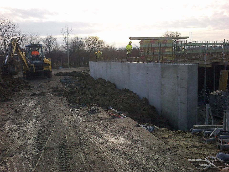

Chciałbym poruszyć temat fundamentów. Każdy wie, że prace ziemne trwały bardzo długo i były pewne problemy ale widząc zdjęcia Naszej budowy i tej obok (NG Development) jestem chyba spokojny o Nasz blok. Proszę porównać nasze fundamenty, ocieplenie ich i izolacje a to co zrobili obok - zasypali gołe fundamenty ziemią. Chyba, że te fundamenty będą później jeszcze odkopywane i ocieplane/izolowane ???
Pozdrawiam Wszystkich

bulaa90,,,podobno te fundamenty dewelopresa były robione na innej technologii,która nie wymaga izolacji :o ale też mam wątpliwości jak patrzę, bo czasem nowości sobie ,,,,a życie i rzeczywistość sobie i jakoś nie mają zazwyczaj wspólnego mianownika .Może ktoś mądrzejszy i biegły w temacie zabierze głos na forum w powyższej sprawie.Było by miło. :P

Jesli ta nowsza technologia byla zastosowana rowniez w Naszym Gaju przy agacie meble to chyba cos poszlo nie tak bo ludzie mieli problemy z woda w garazach. Teraz sprawa ucichla, nie wiem czy naprawili to czy sprawa sie ciagnie... Rowniez czekam na odpowiedz kogos madrzejszego :)

Poczytałam i ta metoda bez izolacji i ocieplenia nazywa się metodą ;białej wanny ;Podobno beton ścian garażowych jest w tej formie nieprzesiąkliwy i połączony z dolną wylewka na amen :!: a metoda z zastosowaniem tych wszystkich folii, steropianów, lepików nazywa się metodą ;czarnej wanny; ale bywa ,ze się uszkadza taka izolacja w czasie zasypywania czy innych prac i sprawy mają się gorzej niż jak by było goło- naokoło :cry:.Ale to tylko wyczytane a nie wyuczone moje mądrości ;) pozdrawiam

Jesli chodzi o metode bialej wanny to zostala zastosowana w naszej inwestycji (Energetyka)...
