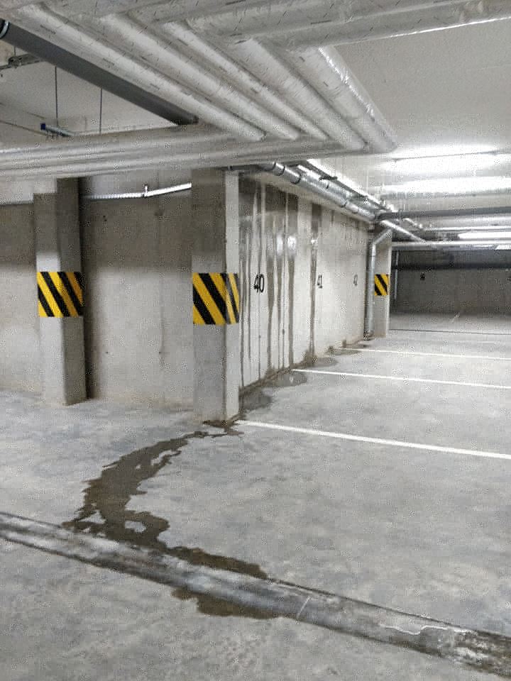

Też uprzedzam przed zakupem mieszkań. Zakupiłem mieszkanie na ul Rocha wybudowaną przez Wikane.
Jest tragedia. W załączniku podpinam zdjęcia. Ludzie w mieszkaniach mają wilgoć. Sciany pękają, i zalane mieszkania. Ale Polecam przed zakupem przejechać się na ulicę Rocha.

Pytałem tutaj na forum odnośnie garaży podziemnych bo trochę dziwne wydało mi się że nie izolują ich jakoś, po prostu zasypali ziemią dwa poziomy garaży podziemnych! Nikt niestety nie odpowiedział na moje pytanie czy to jest standard? Ja nie znam się na technikach budowlanych...

Zasypali bo pewnie robią w technologii białej wanny. Zalewają betonem wodoszczelnym z zastosowaniem specjalnych taśm uszczelniających np. na styku płyta - ściana a także w każdej przerwie roboczej. Przy takim systemie to jest normalne że garaże zostały zasypane.

Bloki na Słocinie budowała inna firma budowlana. Druga sprawa nie ma się co dziwić podtopieniom - tak to jest jak się kupuje na Słocinie która ma problem z odprowadzaniem wody po ulewach.

Ale chyba mokrym ścianom w mieszkaniach, odpadającym tynkom, przeciekającej elewacji można się dziwić. Od czegoś jest kierownik budowy ze strony dewelopera aby nadzorować prace wykonawcy.

Na Słocinie wszystkie nowe budynki nie mają parkingów pod ziemią tylko umieszczane są na parterze. Jakie mokre ściany w mieszkaniach? Raz na 10-15 lat może zalać parking. Ale mowa tu o kilku cm a nie ma zalaniu całej kondygnacji. Ostatnio woda się pojawiła w parkingu bo pewnie nikt nie kosił rowów melioracyjnych na Słocinie. Ale czy to jest z winy tego czy innego dewelopera? Raczej to są kompetencje Wód Polskich
