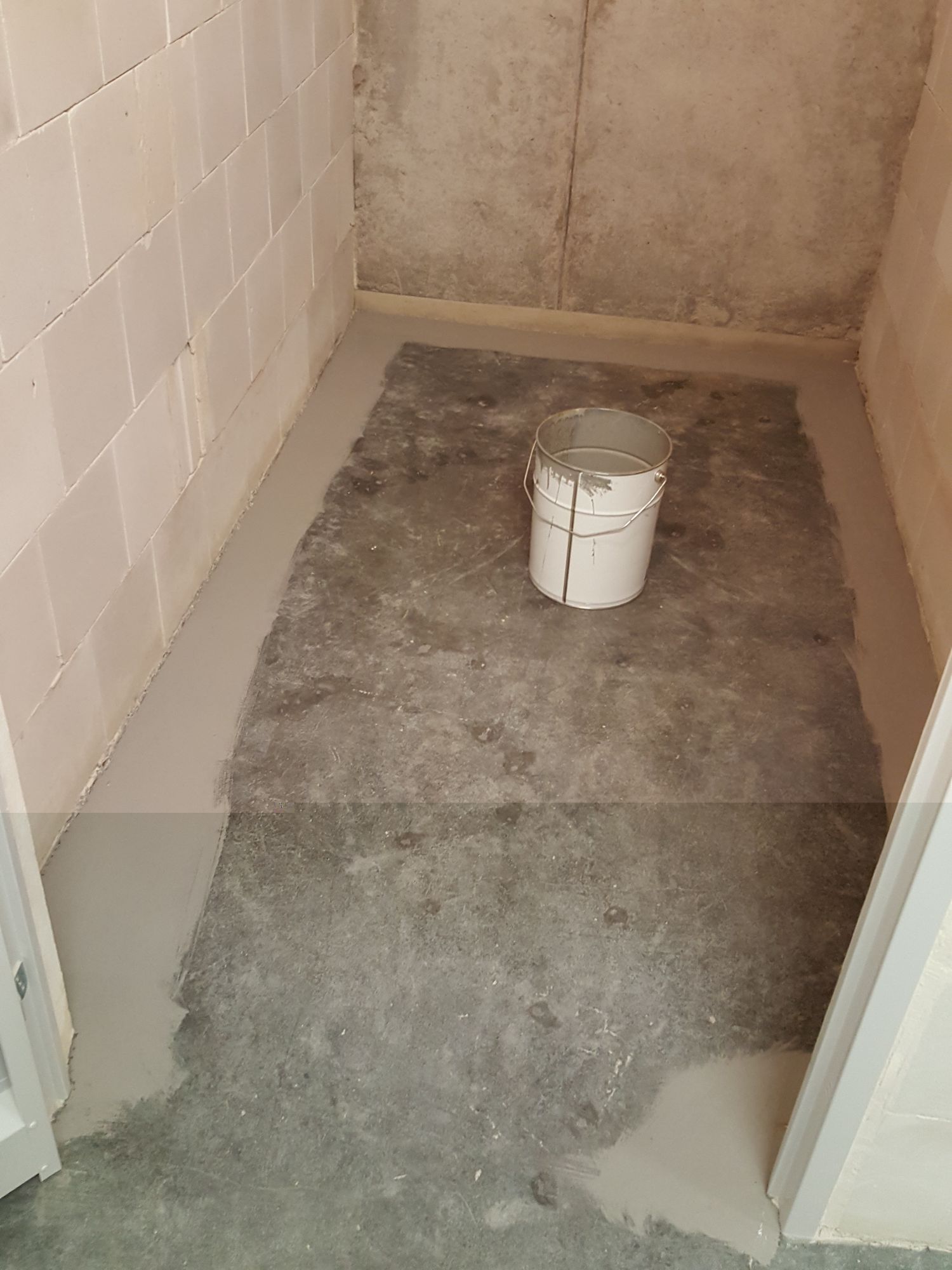

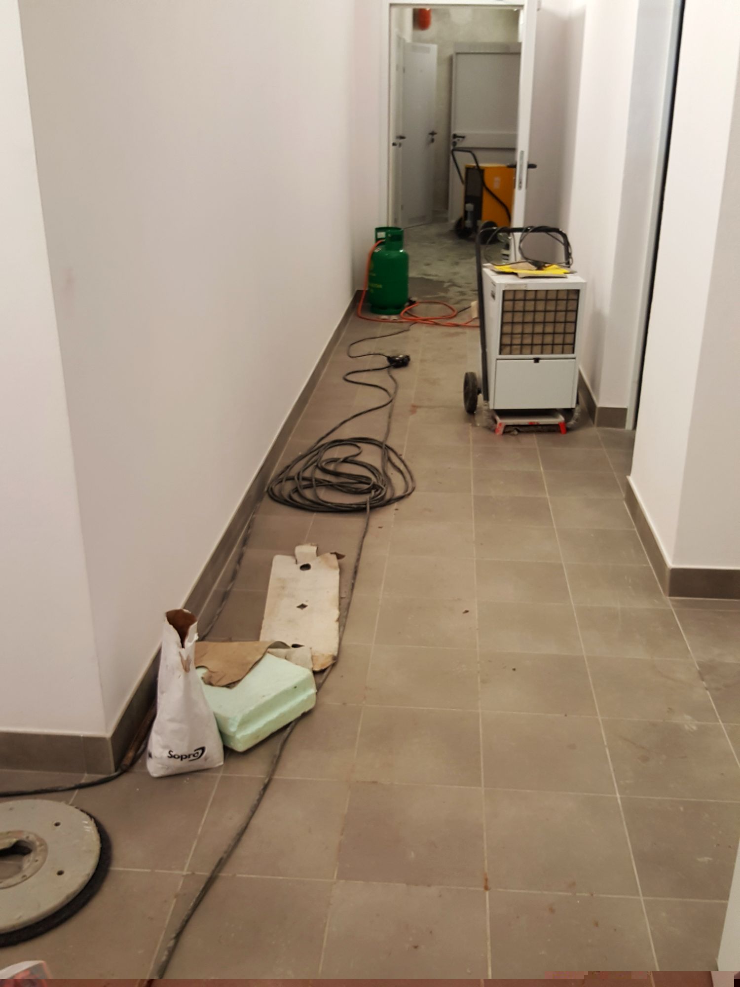

Postautor: giver » 16 sie 2017, 15:48
W piwnicach na korytarzach pojawiła się posadzka epoksydowa. Na pewno łatwiej będzie utrzymać czystość w tych miejscach.
Pojawiły się również napisy z numeracjami komórek. To również dobra wiadomość szczególnie dla "początkujących", bo można się pogubić w gąszczu korytarzy.
Niestety tyle jeżeli chodzi o plusy. Osuszacz wciąż chodzi w jednym z rogów, co widać na poniższym zdjęciu.

Postautor: tyka » 16 sie 2017, 22:56
Dobrze byłoby gdyby warstwa epoksydowa zastopowała wyciek wody gruntowej z zarysowań i pęknięć na styku płyty dennej i ścian. Jestem przekonany, że jej nałożenie ma bardziej maskujący aniżeli estetyczno-praktyczny charakter (mnie się podoba), bo czasu na osuszenie poziomu -1 wykonawca już nie ma, a mieszkańcy chcą wreszcie korzystać ze swoich piwnic i miejsc parkingowych.
Nie sądzę, aby po tak długim czasie "naprawy" i przy tylu setkach/tysiącach KWh wpakowanych w nierówną batalię z wodą gruntową ktoś nadal uwierzył w schnący beton posadzki.

Postautor: giver » 18 sie 2017, 15:46
Po prawie trzech miesiącach udało się uzyskać pełny dostęp do piętra -1. Ogólnie jest dużo lepiej niż na przełomie maja/czerwca. Osoby, które oczekiwały wielkich kałuż wody muszę rozczarować - póki co ich nie ma. Wielki plus za posadzkę epoksydową. Mieszane uczucia wzbudzają surowe, betonowe ściany.
