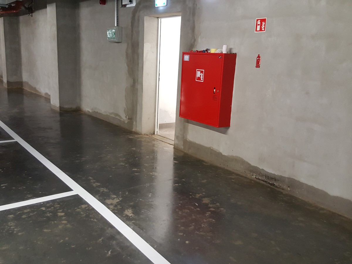

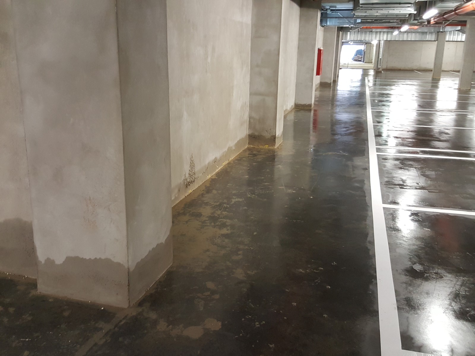

Bez urazy i złośliwości: podziwiam stoicki spokój naszego forumowego kolegi Wicehrabiego [fr. Vicomte], który w sposób godny wytrawnego dyplomaty broni NG przed zdjęciami ukazującymi skalę partactwa w garażach i komórkach lokatorskich.
Pomalowano pasy w garażach co świadczy dobitnie, że inwestor/wykonawca chce oddać szybko budynki do użytku w obecnym stanie, zamiatając pod dywan rażącą wadę budowlaną związaną z wodą gruntową w podziemiach.
Spychologiczne zabawy z przyszłymi mieszkańcami i ignorowanie ich niewygodnych pytań dobitnie świadczą o prawdziwych intencjach NG Development.
Poniżej kilka zdjęć, które ukazują m.in. w "jaki sposób" walczą z wyciekami ze ścian poziomu -1. Obecny wynik meczu - Woda Drabinianki vs osuszacze obstawiałbym na 3:0 :lol:
Troszkę dłużej popada, to się panowie z mopami zdziwią...

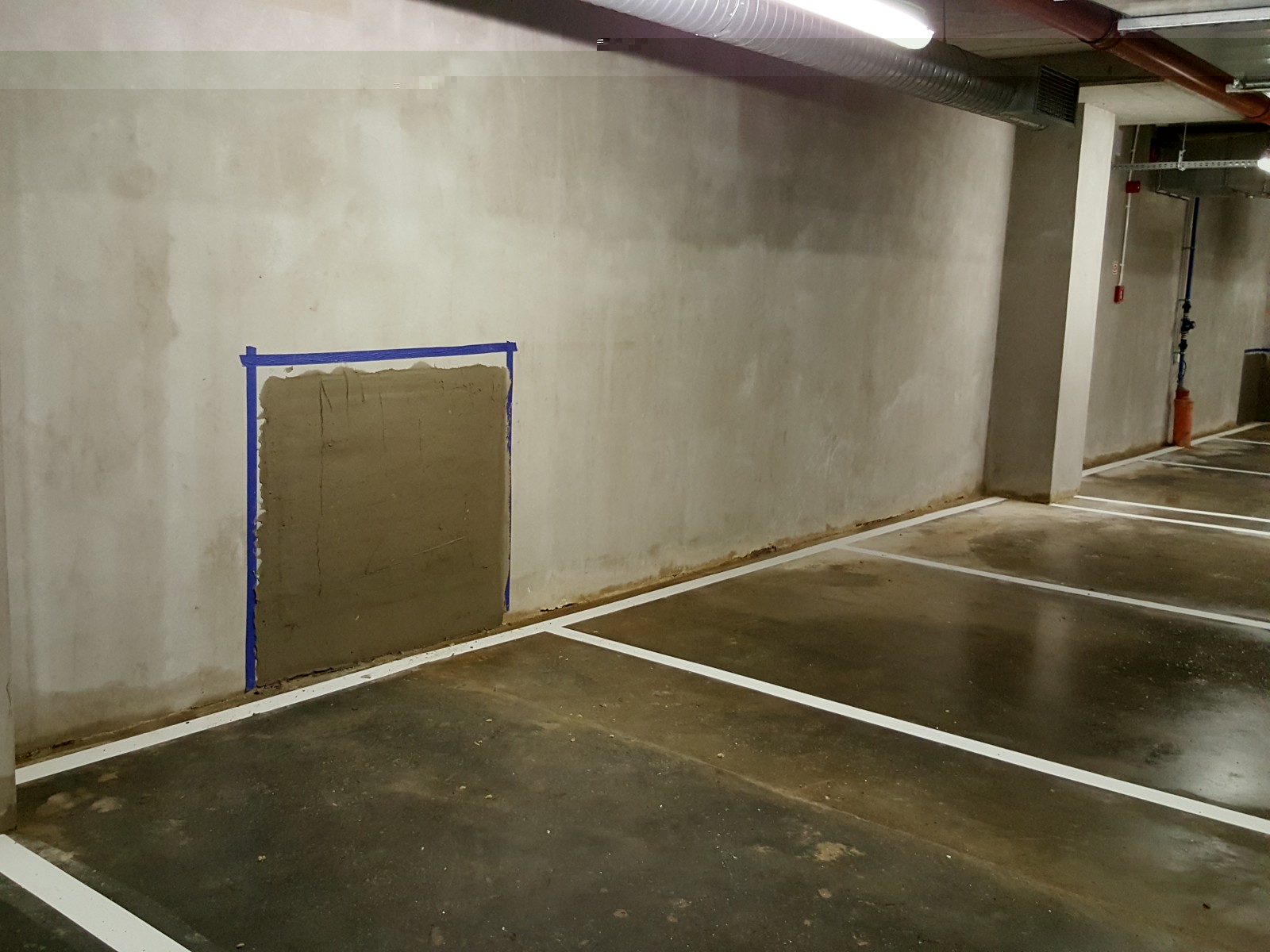

Proszę państwa: oto klej pogromca wody :)
W komórkach lokatorskich, jak przedmówca powiedział "beton jak gąbka", woda sączy się regularnie przez szczeliny. Nie ma fizycznego sposobu, żeby wentylatory, które są obecnie włączone praktycznie non stop to osuszyły.
Proszę nie wierzyć zapewnieniom Pana kierownika budowy, że to tylko konwekcja i woda ze schnącego betonu!
