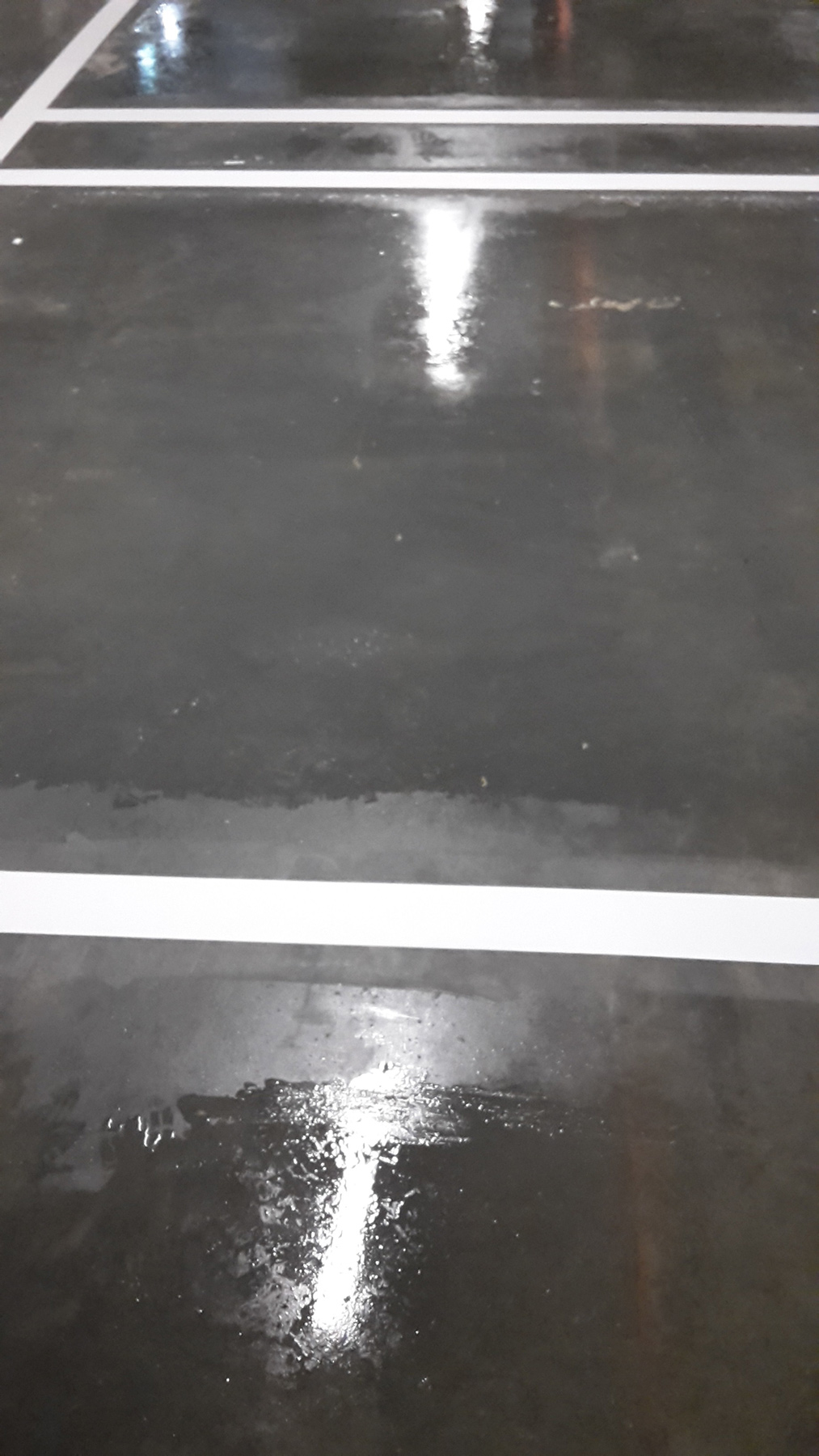

Postautor: KWK » 30 cze 2017, 13:02
A ja byłem tak kilka dni temu i kałuże mocno widoczne. Jakość zdjęcia może nienajlepsza ale "swoje" widać

Postautor: rbk » 30 cze 2017, 19:40
Zdjęcia z dzisiaj. Miejsca parkingowe już wyznaczone, dalej mokro.
Na ścianach w komórkach widać jak wychodzi z nich woda.

Postautor: kubaf » 30 cze 2017, 19:54
hmm to u nas w bloku raz na pół roku ogłaszają mycie powierzchni, a tutaj macie mycie na bieżąco i źle ;)
a tak poważnie to dramat, żeby to jeszcze był środek zimy, a mamy czerwiec i to całkiem ciepły. ciekawe jak te linie malowali skoro takie mokro wszedzie
