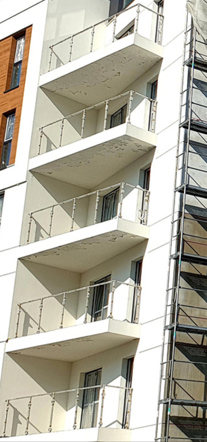

Postautor: louis_holt » 16 mar 2021, 1:12
Zaniepokoiły mnie zdjęcia zamieszczone na stronie inwestycji, wygląda na to że z sufitu odpada tynk.
louis_holt
Posty: 31
Na forum od: 12 sie 2020, 23:12
Re: [ul. Bł. Karoliny] Osiedle Karoliny (ApKlan)
Postautor: Ole » 16 mar 2021, 12:28
Farba odpada bo nie było zagruntowane albo farba była do wnętrz. Będzie do poprawki.
Posty: 2517
Postautor: NotoriousTT » 16 mar 2021, 12:58
Tynk odpada głównie po zewnętrznej stronie spodu balkonu, więc jest to pewnie problem taki, że dostaje się tam w jakis sposób woda, słupki balustrad albo izolacja balkonu.
NotoriousTT
Posty: 33
Na forum od: 11 lut 2019, 22:45
Postautor: Ole » 16 mar 2021, 13:01
Zima dała radę. U mnie malowali balkony chyba 3 lata temu i po tej zimie jak po "ospie" wszystko odleciało. Wyglądało podobnie.
