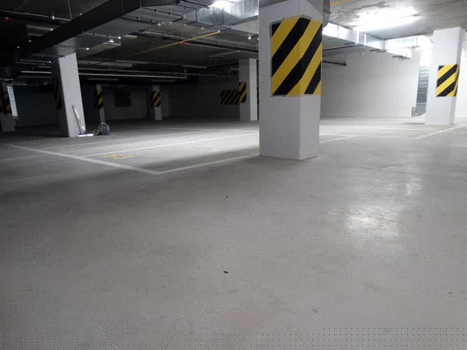

Milypanie- na zdjeciach nie widac tez bramy wjazdowej- jest duze ryzyko, ze garaz takowej nie posiada...Poza tym szacun- poprzez zdjecie oceniac fuszerke- gratuluje, podziwiam, generalnie SZACUN :D

Dzięki Emi za zdjęcia. Wg mnie niezależnie od tego, ile takich kałuż w garażach występuje i czy stale, czy okresowo, to żaden z mieszkańców nie powinien wchodząc do samochodu lub do komórki lokatorskiej wdeptywać w kałużę - chyba zostało coś tu zrobione nie tak, jak trzeba.
Na budynek i mieszkanie jest chyba 5-letnia gwarancja, może więc wystarczy drogą oficjalną, mając potwierdzenie, itd. zgłosić reklamację?

chyba juz raczej droga sadowa o odszkodowanie jak mowilam z tymi rurami wyszlo dopiero teraz a mieszkamy juz od lipca wiec troche lipa by byla skuwac plytki itd
oczywiscie vicomnte jak niewierny tomasz jak zwykle zaprzeczenie to chyba logiczne ze tam gdzie zbiera sie woda jest niecka
i tak kratka jest tylko jedna przy wjezdzie w lozostalej czesci garazu i h nie przewidziano przy takiej ulewie moze liczyc jedynie na pania sprzatajaca i jej wiadro oraz szufle i modlic sie zeby nadazyla z wylewaniem wody
zreszta co bysmy nie napisali nie nie pokazali na zdjeciach to vicomte i tak zaprzeczy i napisze epopeje jak wsxystko jest super

zapraszam moze wtedy uwierzysz teraz jest i tak lepiej bo kilka dni auta nie wyjezdzaly a pani z metalowca sciaga ta wode

Ostatnio (szczególnie po opadach śniegu) również rzucił mi się w oczy problem braku kratek odpływających w dalszej cześci garażu. Jest ona faktycznie jedynie przy wjeździe a póżniej niestety ich brak. To właśnie powoduje kałuże przedstawione na zdjęciach, które niestety szybko nie wysychają.
Zastanawia mnie też fakt sprzątania garaży - póki co mam wrażenie że nie widać różnicy przed sprzątaniem i po, ale to do wyjaśnienia z zarządcą.

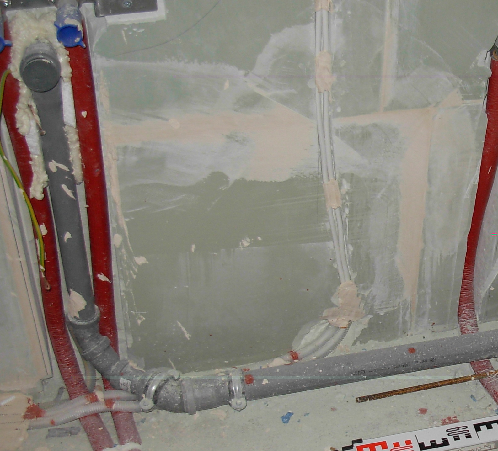

Jeśli chodzi o instalacje, to przy odbiorach można otrzymać dokumentację, jak ona jest wykonana (w jakich odległościach) - zdjęcie poniżej to fragment mojej.

Emi, wywiązywanie się dewelopera z gwarancji jest jego obowiązkiem - jeśli pozostanie droga sądowa, to trudno, ale tak sprawa będzie wygrana. Poza tym dziwne, że o tych problemach, jeśli faktycznie ich skala jest taka jak piszesz, nie jest głośno i mieszkańcy etapu I nie piszą choćby tu na forum (mam na myśli konkretne informacje, a nie same utyskiwania w stylu "zobaczysz jak tu źle, ile rzeczy jest nie takich jak obiecywano").

Emi, zalaczone zdjecia to swietna podstawa do reklamacji lub drogi sadowej. Pracuje juz kilka lat na osiedlu, ktore posiada cztery kondygnacje garazy podziemnych i nigdy nie widzialem tam takich kaluzy wody nawet podczas intensywnych opadow. Za kilka lat dolna czesc drzwi do komorek lokatorskich bedzie pokryta rdza, a farba izolacyjna na posadzkach bedzie odpadac w miejscach podmoklych na 100%. Mysle, ze najwyzszy czas aby deweloper i jego podwykonawcy zaczeli byc rozliczani za ta fuszerke. :oops:
