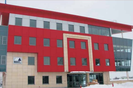

Tak jak pisze Pixeolo, ta nagroda to wg mnie żadne wyróżnienie jeśli mówimy o architekturze w sensie estetycznym. Przyznają ją organizacje inżynierów (PZiTB i izba inżynierów) a w jury nie ma ani jednego architekta. Czyli klasycznie w Rzeszowie. A zdobywcami nagrody głównej były w latach ubiegłych np takie budynki:

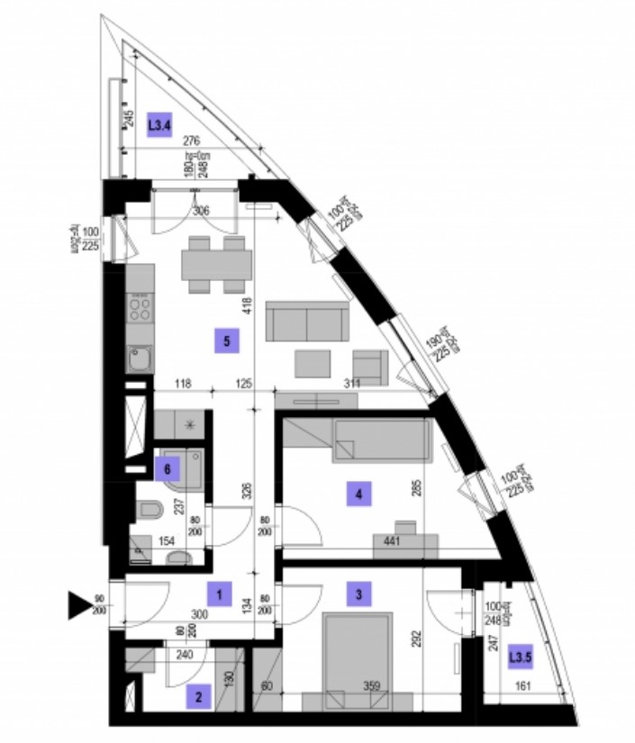

Przy okazji małe spostrzeżenie nt mieszkań w tej inwestycji spowodowane odruchem wymiotnym, który miałem po kolejnym natknięciu się na ich nachalna reklamę..... Wg Dewelopera ten budynek to niemal ósmy cud świata a mieszkania, wróć, apartamenty przez duże A to szczyt funkcjonalności i luksusu.. Ten Deweloper pod kątem opisów do swoich projektów to prawdziwy mistrz świata, szkoda, że często twórcy tych opisów nie rozumieją znaczenia słów, których używają (pisząc np o adoptowaniu powierzchni:))
Flaszka dla tego, który potrafi wskazać gdzie w tej oazie luksusu można wstawić wannę? (chyba, że założymy, że możliwość posiadania wanny to już klasa super premium:) Można by się też pokusić o umywalkę większą niż najmniejsza dostępna na rynku, ale wtedy pranie do pralki należy wkładać w pozycji półleżącej uważając żeby nie rozbić głowy o syfon.
Sorry za sarkazm, ale są granice w wychwalaniu swoich inwestycji pod niebiosa. Budynek ma interesującą formę i bardzo przeciętne układy mieszkań, więc to bicie piany to naprawdę gruba przesada.

To prawda. Płacisz za mieszkanie ponad 300k i nie masz możliwości wyboru czy postawić w łazience wannę czy nie.

Generalnie te układ nie sprzyja posiadaniu mebli :D (i posiadaniu w ogóle) nawet składzik/garderoba jest takich rozmiarów że wejdzie tam 1,5 szafki bo inaczej nie otworzymy drzwi.
W sypialni nr 3 meblami zastawimy sobie przejście, a i bez mebli żeby minąć łóżko trzeba za sobą zamknąć drzwi :lol: , w kuchni gigantyczny aneks kuchenny - lodówka, mini zmywarka, zlew i płyta, do tego pewnie jeszcze piekarnik sobie ktoś wymyśli i zostaje dosłownie kilka półek, w sam raz na zestaw naczyń dla jednej osoby jak w akademiku :)
A na deser ten nieustawny salon i kanapa metr od telewizora, bogactwo.
Nowoczesne i przestronne 8-)

A ja myślę, że właśnie to jest problem dlatego, że jak się płaci takie pieniądze to dobrze by było, żeby mieszkanie było funkcjonalne i ustawne. Poza tym myślę, że układ chociażby okien narzuca taki a nie inny podział mieszkania i nie sądzę aby projektujący go architekci celowo najgorzej ustawiali ścianki działowe z myślą, że kupujący zrobi to później lepiej. Sa takie mieszkania, że pomimo sporej ilości metrów są totalnie niefunkcjonalne, np. mają skośne ściany lub przechodnie pokoje i za wiele sie z tym już nie da zrobić....

Nikt nie napisał, że nagroda nie jest zasłużona. Pixeolo napisał jedynie, że jest mało prestiżowa a ja to poparłem dodając informację, że ta nagroda przyznawana jest przez inżynierów i techników budownictwa (izba i związek). Nie przez architektów. Oraz, że nie ma się co nadmiernie ekscytować, bo w przeszłości tę nagrodę zdobywały budynki oględnie mówiąc wątpliwej urody:)
Co do ST55 - budynek ma fajną formę i ogólnie prezentuje się nieźle. Mnie się podoba w każdym razie. Ma jednak wg mnie słabo rozwiązane mieszkania. Moim zdaniem, odwrotnie niż w założeniach modernizmu, to nie forma podąża za funkcją tylko funkcja (w tym wypadku funkcjonalność mieszkań) podporządkowana została formie. Ze znaczną stratą moim zdaniem. Tak w ogóle do dołączenia do forum skłoniła mnie kolejna nachalna reklama tego budynku, który przedstawiany jest jako wielkie osiągnięcie architektury, a jest jedynie kolejnym, dość ładnym wieżowcem. Pisanie bzdur o jakichś nadzwyczajnych właściwościach zastosowanej "zielonej ściany" (mam nadzieję, że uda im się to zrealizować i utrzymać) to już dawka propagandy prowadząca do mdłości. Wg tego co czytam ten pasek zieleni sprawi, że mieszkańcy "wiszący" nad jedną z najbardziej ruchliwych ulic w mieście oddychać będą niemal powietrzem górskim:) A wg mnie wpływ tej ściany będzie nie większy niż trawnika z paroma drzewkami choćby przed blokami Projektanta. Ale o blokach Projektanta (gdzie zieleni jest prawdopodobnie więcej niż u kilku innych deweloperów razem wziętych) nikt nie pieje z zachwytu, że to apartamenty na miarę XXI wieku, które dystansują konkurencję itd. A naga prawda w przypadku tego "ekskluzywnego mieszkania", które podałem za przykład jest taka, że nie wstawimy tam np. wanny. Czy to ważne? Dla mnie tak, dla innych być może nie. Sprzedaż podobno idzie bardzo dobrze. Ale forum o inwestycjach powinno być Pisulu od tego, żeby dyskutować i inwestycje poddawać merytorycznej krytyce, a nie jedynie klepać się po plecach i twierdzić, że wszystko jest cudowne. W tym metrażu (56m2) w PRL-u otrzymywało się w pełni funkcjonalne i ustawne 3 pokojowe mieszkanie z osobną kuchnią, a często też z osobnym od łazienki WC.
I teraz dwa zdania co do zmian, o których pisałeś (twierdząc dodatkowo, że to nie problem). Takie zmiany wg mnie są są zbyt daleko idące, a szczególnie wiążące są tu sprawy pionów kanalizacji oraz wentylacji. Ale na tym trzeba się znać:) Drobne zmiany usprawniające i poprawiające funkcjonalność, owszem. Ja bym np. w sypialni nr 4 odsunął drzwi od ściany granicznej z sypialnia 3, żeby zmieścić tam szafę do zabudowy na całej ścianie. Ale rzeczy pozostałe, o których pisało kilka osób są raczej nie do zrobienia (powierzchnia blatów roboczych w kuchni). Nawet przy całkowitej dewastacji tego układu.
