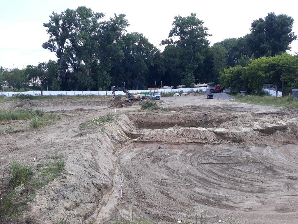

Postautor: Jaskobrot » 27 lip 2019, 10:45
Sobota 10.10 koparka kopie, ciezarowki wywoza ziemie.
Posty: 1837
