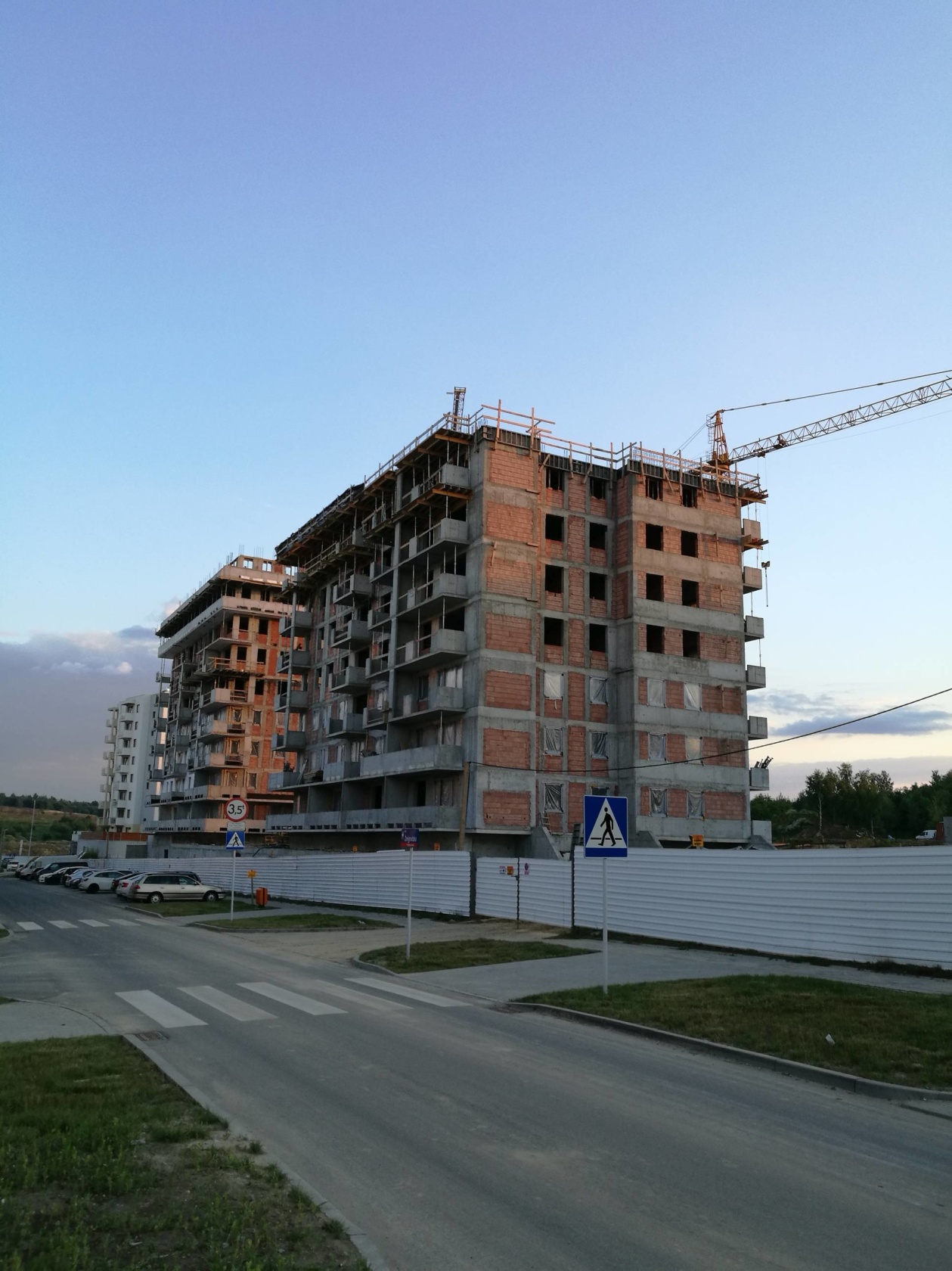

Postautor: Casio » 15 cze 2018, 21:11
15.06.2018
bud 5
bud. 5
bud. 6
bud. 6
oba :)
Casio

Postautor: Casio » 23 cze 2018, 11:21
22.06.2018
bud. 5
bud. 6
Casio
