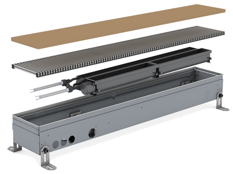

Co do grzejników 50 cm od okna. Zawsze można przerobić na takie chowane w wylewce. Każda firma da rade takiej przeróbce. Wanna czyli to co się chowa w podłodze różnej wysokości i można dobrać nawet gdy mało wylewki i styropca. Przełożenie grzejnika na ściane obok okna przy dużym oszkleniu może powodować zaparowanie okna i dyskomfort (po prostu zimnogdy się stanie blisko szyby)

Mnie poinformowano, że nie będzie tych kaloryferów w podłodze, które widać powyżej, bo często się psuły. Mówią, że jest o tym informacja w umowie, ale ja nie znam się na nazewnictwie tych kaloryferów i nie widzę tej informacji.

na bloku nr 1 były takie grzejniki, jednak miały one sterowanie elektryczne (3-biegowy wentylator), na budynku nr 2 tego nie było ale nie wiem czy były klasyczne czy podłogowe bez wentylatora. W capital Towers cały budynek rowiązany jest w opraciu o grzejniki podłogowe bez wentylatorów (122 mieszkania). Może wystarczy zmienić dostawcę, bo co sie moze zepsuć w takim grzejniku. Moim zdaniem jest to podyktowane cięciem kosztów, bo napewno grzejnik klasyczny jest tańszy i jego montaż dużo mniej kosztuje. Przy podłogowym najczesciej obsadza się go po wylewkach, gdyż trzeba go odpowiednio wypuścić aby był zlicowany z wykończeniem podłogi. Do tego dochodzi problem na jaka wysokość go wypuścić, gdyż jeden ma płytki, drugi panele, trzeci deske a czwarty parkiet, najpierw trzeba zostawiać w wylewce otwory, potem trzeba je uzupełniać. Cięcie kosztów jak nic. Choć powiem szczerze, może się wypowie jakiś hydraulik z doświadczeniem jak to dokładnie jest z wydajnością/awaryjnością tego typu ogrzewania
