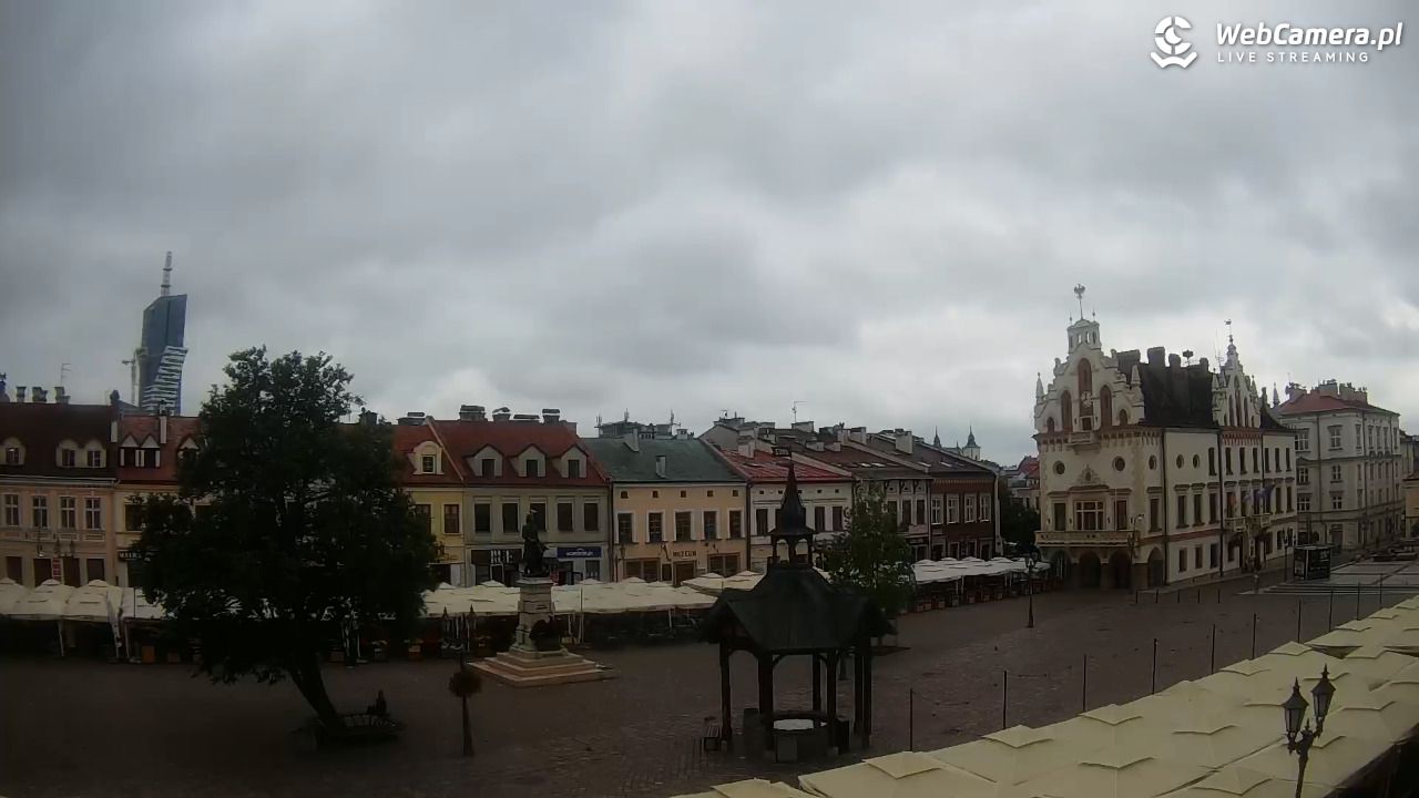

Strona na most niezabezpieczona, nie otwiera się z resztą nie od dzisiaj. Ale to u mnie jakiś problem. :evil:
Ale z tego wynika, że wczoraj nic nie robili przy Wolffie – za mocny wiatr? Deszcz nie przeszkadza chyba, że ulewa to wiadomo; w zimie też klatkują w o wiele gorszych warunkach.
Ale dzisiaj widać z tej foty i z rynku, że zjechali z Wolffem w dół z 3 sekcje, bo dochodzą do 2 kotwy, która jest do stropu 26 P i do sekcji nr 21 S;
Jak ją odhaczą to już poleci; Kotwa nr 1 jest do stropu 16 P, do sekcji nr 14 S i powinien trochę wyżej niej łapać Wolffa już dźwig.
https://rzeszow.webcamera.pl/

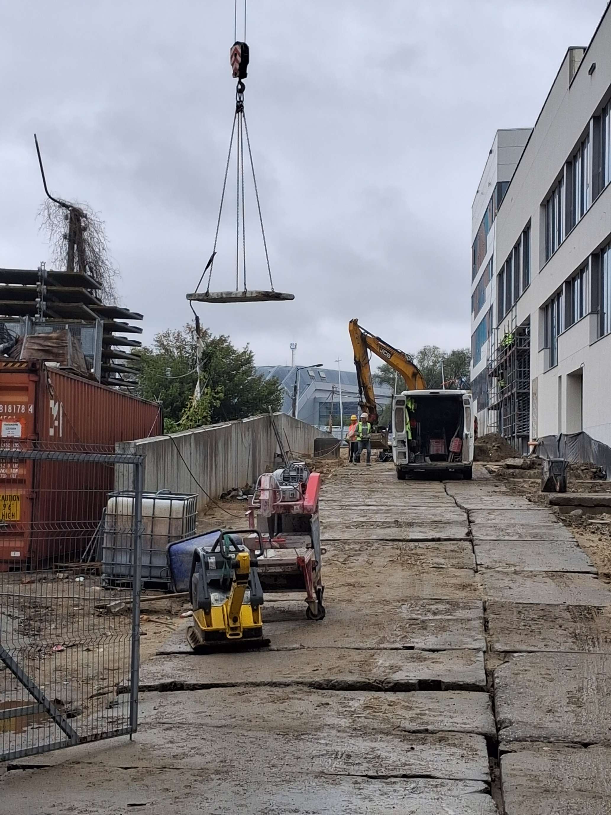

Postautor: Jaskobrot » 06 sie 2024, 12:58
Ukladaja droge wjazdowa. W jakim celu?
Tylko budowlancy to wiedza.

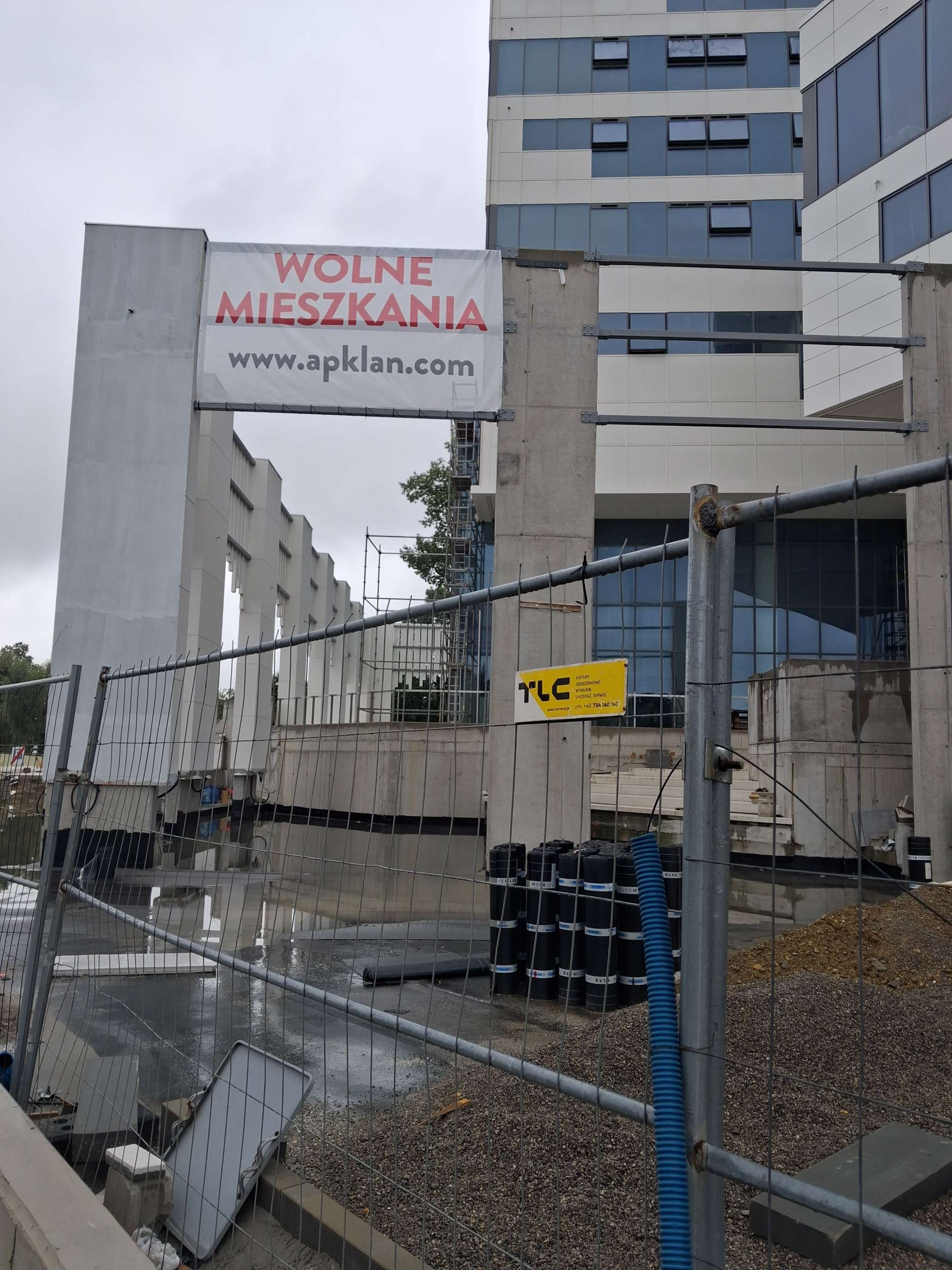

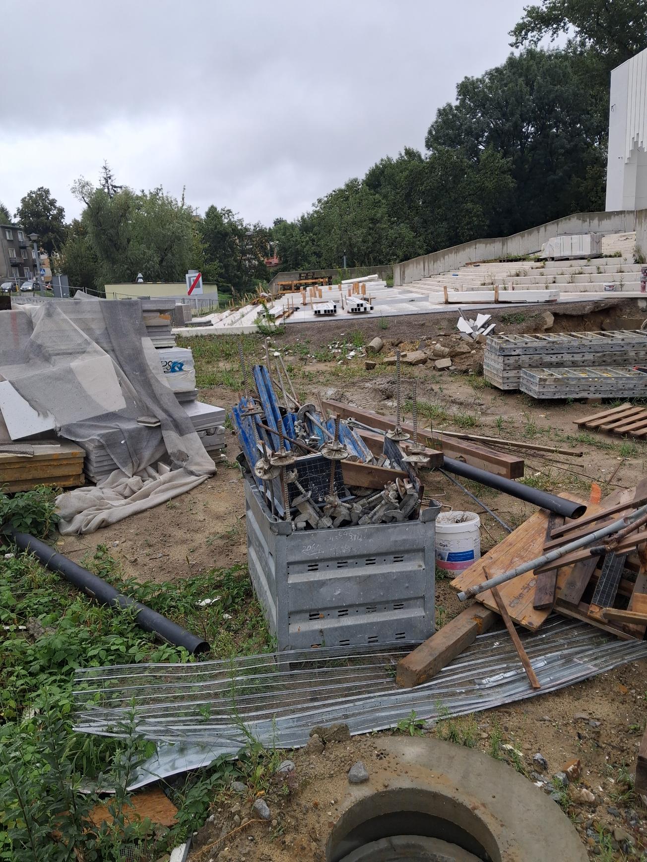

Postautor: Jaskobrot » 06 sie 2024, 13:00
W wielu miejscach zaczete a nigdzie nie skonczone.

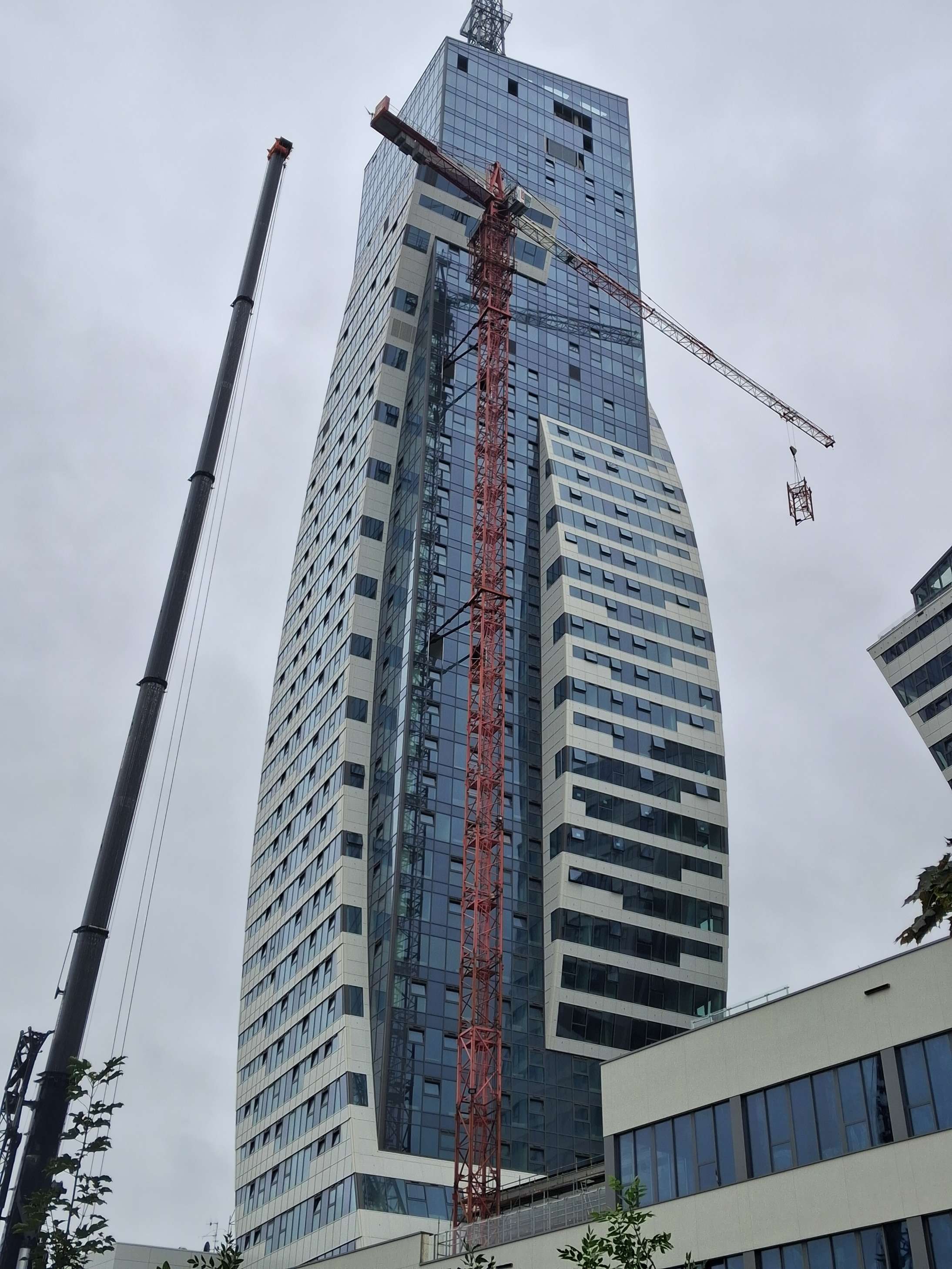

Postautor: Patryk M » 06 sie 2024, 13:36
Tomek86
Dzięki, udało się ale na Chrome, którego w ogóle nie używam. Przyda się, choć na sam koniec ;)
Dźwig powinien przestawić się z tego 2 etapu, na drogę między budynkiem a murem, jak zacznie działać z Wolffem. Gdy zacznie on ściągać wysięgnik, przeciwwagę z balastami i resztę sekcji.
On ma swoje stabilizatory, ale pewnie coś tam jeszcze dokładają z płyt, aby mógł się tam rozłożyć.
Dźwig z fot wygląda na Grove GMK 6300L – jeśli tak, to ma 6 osi i wysięgnik podstawowy 80m.

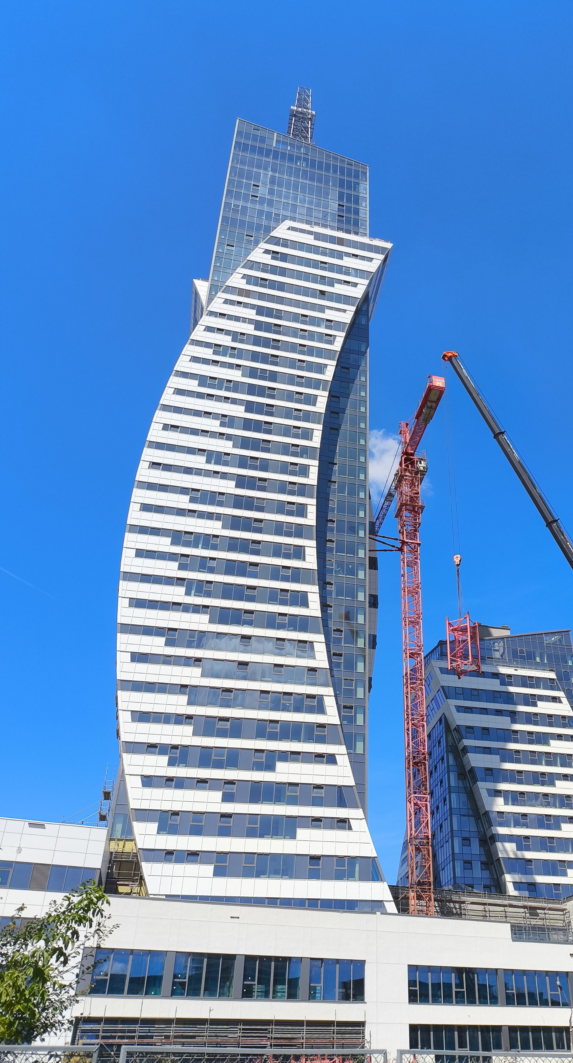

Postautor: Rze-NM » 07 sie 2024, 14:05
Coraz mniej go

Postautor: Patryk M » 07 sie 2024, 14:21
Z kamery na most wychodzi, że zjechali z Wolfem powyżej 1 kotwy, która jest do sekcji nr 14 S.
Odhaczą klatę i reszta z wysięgnikiem i przeciwwagą z balastami, to już robota dźwigu.
Dźwig przestawi się za mur i będzie demont góry.
To precyzyjna robota dla operatora, no i tez ekipy, aby nie „podrapać przypadkiem” elewacji. ;)
Po tym demoncie a trochę to zejdzie, poleci już szybko w dół z samymi sekcjami, do kotwy traconej.
