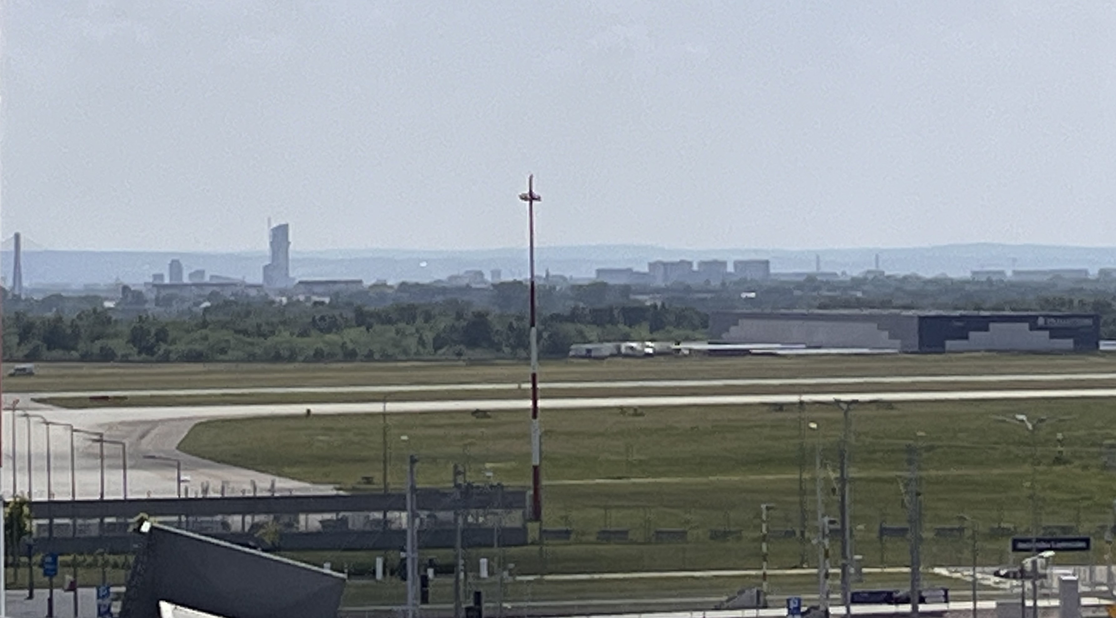

Postautor: Piotr O. » 21 cze 2024, 10:59
Jurek Turysta promuje Rzeszów i chwała Mu za to:
https://www.youtube.com/watch?v=eBdvsJgH2m0
Przydałoby się coś nowego z góry. :)
PS Perspektywa z okolic lotniska.

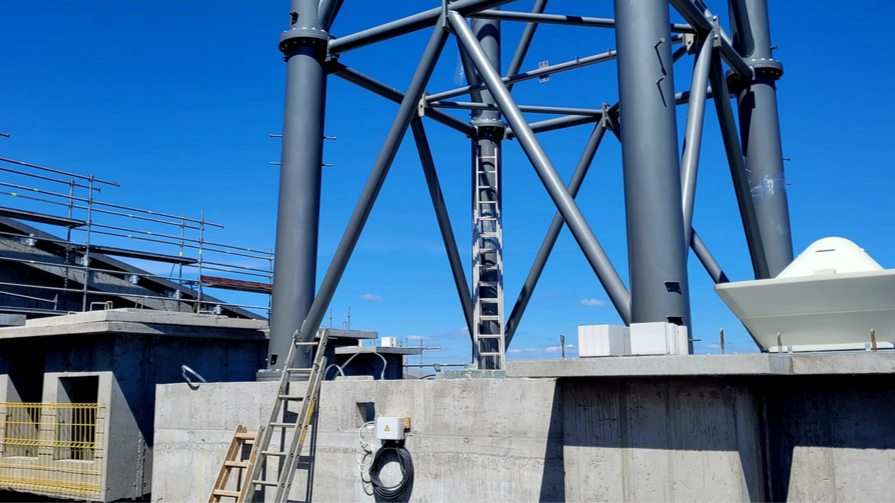

Postautor: Patryk M » 21 cze 2024, 14:20
Jaskobrot pisze:Opcja z kotwieniem na 40 p jest aktualna. Zostawiono 2 otwory w scianie ( nie oszklone dotychczas) o rozstawie jak dla kotew.
Byłby to niestandardowy rozstaw prętów kotwiących i samej 4 kotwy;
Innej, jak te 3 kotwy standardowe;
autor Pisul.jpg (1.19 MiB) Przeglądany 2034 razy
Posty: 2935

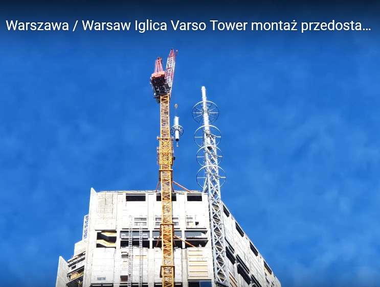

Postautor: Patryk M » 22 cze 2024, 16:33
Iglice i ich wysokość, jak też ich montaż jest określony w projekcie a uszczegółowiony w wykonawczym.
Żuraw projektuje się też w oparciu o projekt danej budowy.
Nie ta skala porównania, ale na Varso Tower, żuraw Liebherr 315 HC-L był od samego początku, aby z 50m iść w górę na 313m właśnie pod iglicę, bo tak było w projekcie – zarówno wysokość iglicy, jak i jej montaż.
Tutaj, podczas trwania budowy jest decyzja, że wieża będzie wyższa o parę pięter. Następnie jest modyfikacja tej konstrukcji na górze, bo skoro wieża wyższa to niech i ona będzie wyższa. No, ale może jednak jeszcze wyżej; jak jechać to jechać w górę po te rekordy, no i kasę z niej.
Skoro zmieniają się koncepcje w trakcie, to być może zmieniają się też koncepcje jej montażu.
Obie są kasowe, zarówno helikopterem jak i żurawiem, bo jego trzeba mocno modyfikować. No, ale znowu byłby jakiś rekord, tym razem żurawia i to nawet na Europę? Szkoda, że też nie na Azję. ;)
Gdyby to ode mnie zależało, to nie tylko z pewnych względów technicznych, zdecydowanie żuraw. Ale od tego są fachowcy z jednej i drugiej strony barykady; jedni wymyślili mega konstrukcję, to drudzy wymyślą strategię montażu. Może przyda się częściowo jedna opcja ale zasadniczo do roboty będzie druga? :roll:
Piszę, bo piszę ale nie wiem naprawdę, czy to jest takie ważne w jaki sposób będzie montowana ta konstrukcja?
Wydaje się o wiele ważniejsze jest to, jaki będzie efekt finalny wieży W. A nie to, jak ten czub wytargają tam na górę.
A w sumie najważniejsze jest to, aby wszystkim – wiadomo, łącznie też ze mną ;) finalnie, ta konstrukcja na górze podobała się :D a nie tylko księgowemu :lol:

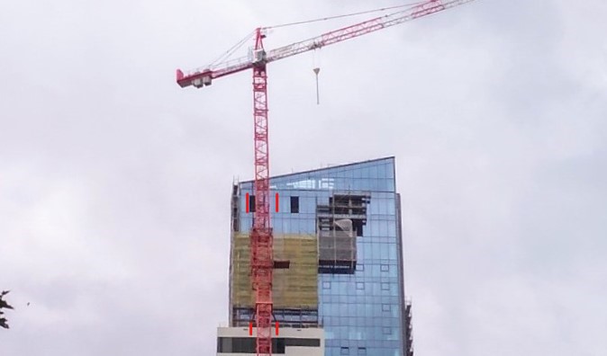

Postautor: pisul » 22 cze 2024, 22:38
W 2008 roku największy dźwig jezdny kołowy w Polsce - Liebherr LG 1750 zakupiony przez szczecińską firmę mógł podnieść 23 tony na 190m. W 2010 roku gdyńska firma zakupiła żurawia Grove GTK 1100 który podnosi 95 ton na wysokość 160m. W 2022 Orlen w Płocku stawiał 200 metrowy komin. W Niemczech używają podobnych wynalazków do montażu turbin wiatrowych...
Ale sprowadzenie takiego kolosa do RZ to pewnie byłyby ogromne koszty. Nie znam się ale może wystarczy "zamiana" ramienia dźwigu pracującego w poziomie na takie jak wspomniane przez przedmówcę pracujące prawie pionowo na Varso Tower? Zawsze to zyskują kilka metrów...
Ciekawe czy tak to ugryzą?
Posty: 9376

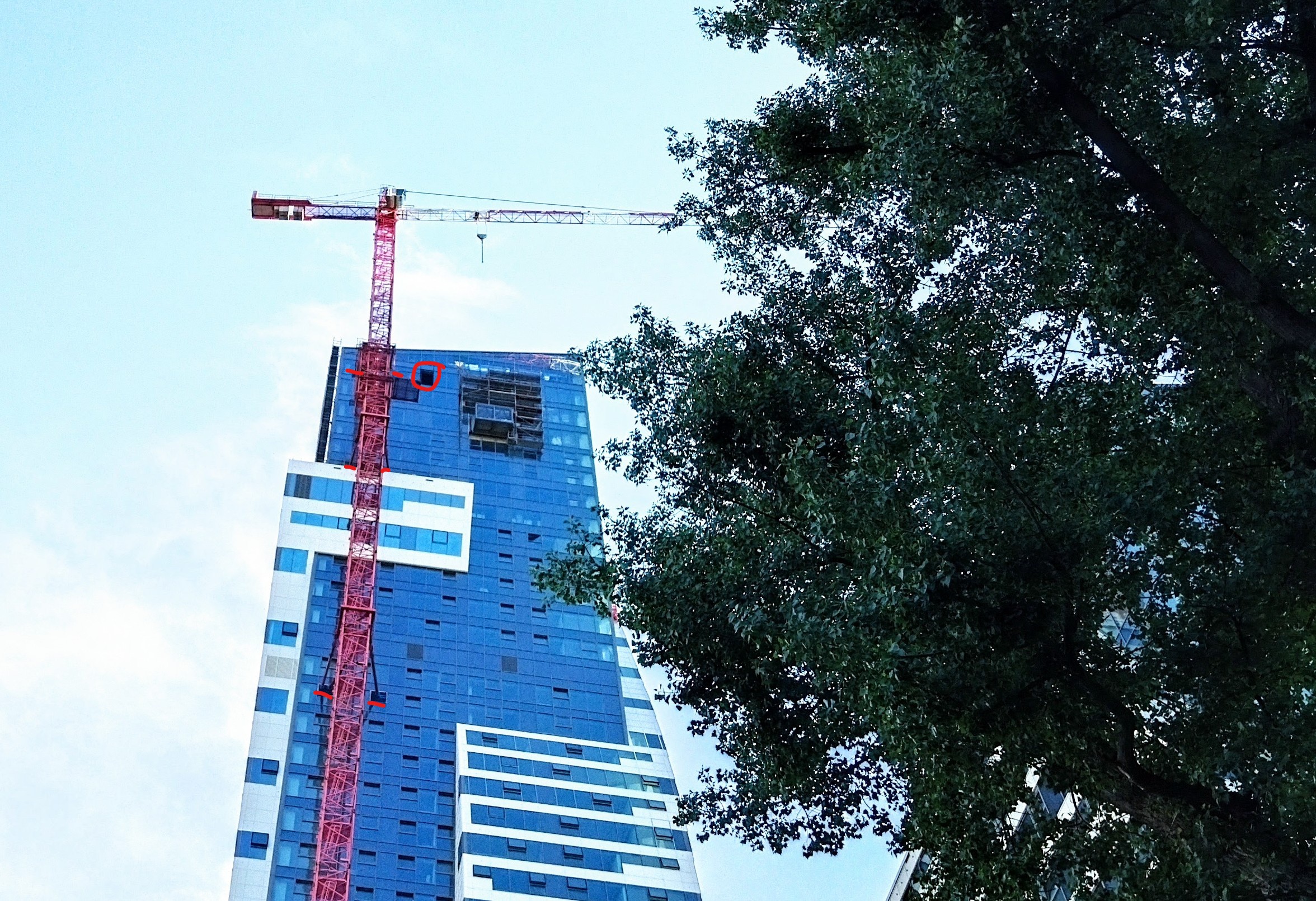

Postautor: Patryk M » 23 cze 2024, 10:18
Tak Pisul, taki wychylny obleciałby iglicę. Czy taki będzie? Zobaczymy.
Z tym, że w tym wypadku to nie tylko wymiana wysięgnika ale całego de facto żurawia oprócz sekcji. Prosto mówiąc wymiana całej góry i montaż żurawia innego typu. Wychylny o którym pisałem ma wysięgnik 50 m, „nadrabia” kilka sekcji. Na wychylnych, na kotwach jest większy rozstaw prętów kotwiących.
Może być też inna opcja, tego co jest ale zmodyfikowanego o wciągarkę i osprzęt do niej, przy modyfikacji ostatniego kotwienia. Ale dla mnie to odpada, z tym że ja nie montowałem żurawi.
Trzeba brać też pod uwagę dostępność tej maszyny; Herkules go ma / Wolff WK 160B/ wychylnego, ale czy jest w dyspozycji? Gdyby był zamawiany w procedurze zamówienia, to nie ma problemu, ale tutaj byłby jakby z doskoku. Może jest, czasami trzeba czekać, ściągać z zagranicy itp.
Wg mnie, wychylny; ale czasami na budowie, to jak z kobietami „zmienne są”; nie tylko moja :lol:
Posty: 2935

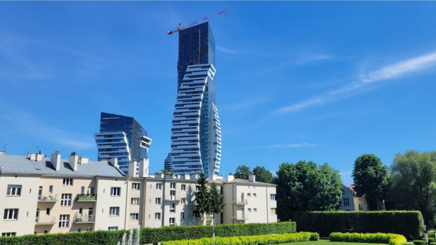

Postautor: Patryk M » 24 cze 2024, 6:33
Aktualne zaawansowanie robót 21.06.2024
1. BUDYNEK WYSOKI 41p
– realizacja robót żelbetowych konstrukcyjnych: zakończono:
– rozpoczęto montaż masztu wieńczącego budynek wysoki
Dziennik Budowy–Olszynki Park–Apartamenty w Rzeszowie..png (663.37 KiB) Przeglądany 1132 razy
Dziennik Budowy – Olszynki Park – Apartamenty w Rzeszowie.png (793.94 KiB) Przeglądany 1132 razy
Posty: 2935
