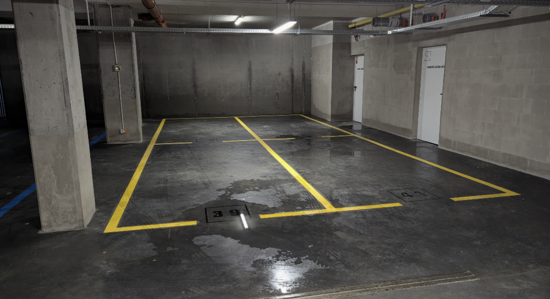

Mnie najbardziej martwi stan garażu podziemnego. Wygląda na to, że hydroizolacja nie została najlepiej wykonana i woda gruntowa przedostaje się przez szczeliny. Nie wspominając nawet o miejscach, gdzie woda kapie przez sufit. Czy ktoś coś wie więcej?

Widoczna woda w kondygnacjach garażowych to efekt kilku równocześnie występujących elementów: brak uruchomionej wentylacji oraz wysokie temperatury zewnętrzne, co ma wpływ na skraplanie wody z powietrza. Nie dotyczy to tylko tej inwestycji. Na tę chwilę chyba bym nie myślał o jakiś nieszczelnościach konstrukcji. Dodatkowo trzeba zauważyć, że pompownia w budynku A pracuje cały czas i pompuje wodę z wykopu budynku B.
