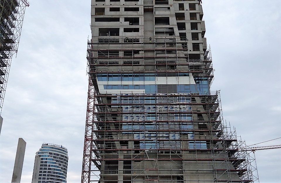

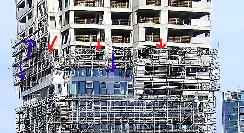

arek898 pisze:Przy okazji odsłaniania elewacji na W, jednocześnie testują przenoszenie piętra wyżej całych gotowych zestawów rusztowań, bez konieczności składania rusztowań 0.
Systemy rusztowań są niemal z roku na rok coraz bardziej innowacyjne.
Na N jest sprawa jasna – Ramirent to 80 m wys. max od podłoża – czyli tyle co wieża.
Rusztowania Mostostal Altrad, które są na W to max 34 m wys. od stałego podłoża. To standard i tak dojechali od dołu do takiej wysokości ale teraz wiadomo muszą iść w górę.
Ale Mostostal Altrad ma też – z tego co wiem - rusztowania modułowe Rotax Plus i system ramowy Mostostal Plus, które umożliwiają budowanie rusztowań podwieszanych z wykorzystaniem dźwigarów czyli tych kratownic, które tam są stosowane, co widać na fotach przy zbliżeniu.
Kratownice te, jako ta podstawa – zamiast podłoża trwałego gruntowego czy konstrukcyjnego - jest mocowana do wewnątrz budynku. Rusztowania od nich montowane są przeważnie w dół. I może być tych poziomów wiszących nawet kilka.
Ale też może być odwrotnie czyli od kratownic w górę – to w zależności od systemu. Z możliwością przenoszenia całego segmentu jednej strony elewacji np. 2/3 pięter w górę czy w dół.
Tak to wydaje się na oko wyglądać i raczej w ten sposób będą iść w górę z rusztowaniami i elewacją.
Raz jeszcze te kluczowe kratownice – można iść w górę z rusztowaniami ale mogą też być wiszące:
