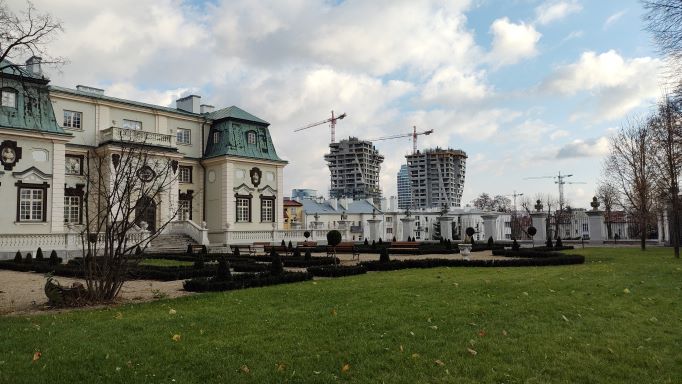

Z prawie 3 kilometrów (Żwirownia). Ładnie sobie rośnie i już widoczny w panoramie Rzeszowa:

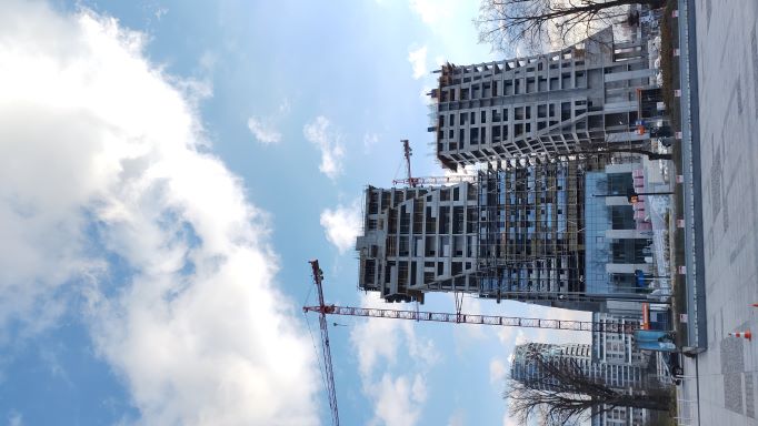

dokładam z bliska zdjęcia:

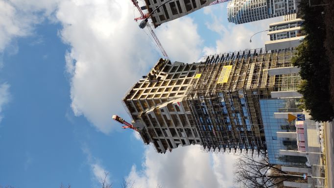

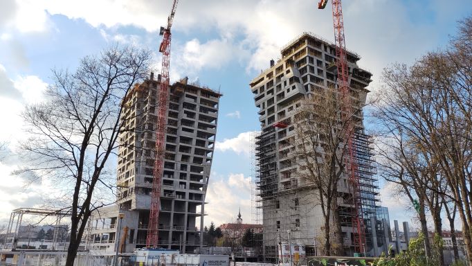

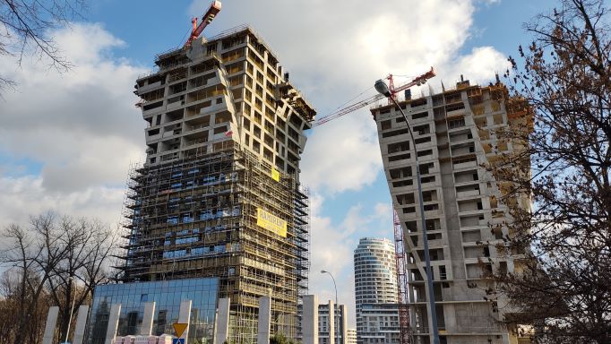

Trzy kolaże z wykorzystaniem zdjęć kolegów forumowiczów.
Końcówka niższego wieżowca, widok od strony rzeki/Capital Towers:
I od strony filharmonii:
I coś dla liczących piętra:
... z obliczeń minęli łuki w najszerszych miejscach budynku i teraz będzie już czym wyżej to wężej.

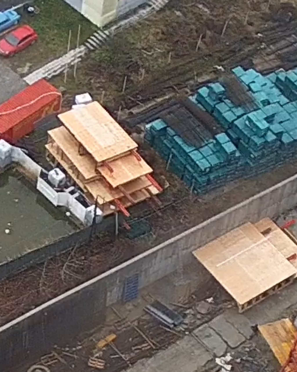

[attachment=0]Screenshot_20211129-150215_Chrome.jpg[/attachment][attachment=0]Screenshot_20211129-150215_Chrome.jpg[/attachment]
Moze to są te, wspomniane order jednego z Kolegów, ścianki osłonowe do prac na dużych wysokościach?..
