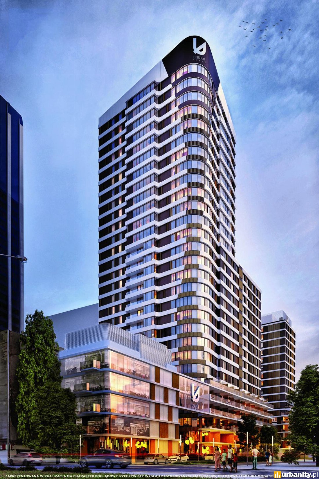

pisul pisze:Od 2005 roku zapowiadali i w końcu ruszyła budowa 91m Unique Tower w Warszawie. Są na etapie kopania. Jak go wybudują to będzie piąty pod względem wysokości budynek mieszkalny w Warszawie. A też pewnie wyszli z założenia że nie każdy chce mieszkać w szklanej wieży i mieć okna od podłogi do sufitu i postawili na zwykłe balkony i standardowe okna.
Warszawa, stolica, dużo bogatsze miasto, zarobki x2 i porównanie z biednym malutkim Rzeszowem, czy taka duża różnica?:
Dwa pierwsze z lewej to nasze dodam dla ułatwienia.
Akurat ten budynek warszawski to pierwszy koncept (Unique Tower), który został zmieniony i jest teraz realizowany w tej postaci:

Ten budynek hartbexu jest nie do obronienia. Nawet w porównaniu z tą pierwszą wizualizacją z Warszawy. Ta betonowa podstawa psuje wszystko.

Wizualizacja Hartbexu jest niewiarygodna - powyżej 55m względem poziomu terenu nie można stosować balkonów / loggii, a na wizualizacji widoczna jest ich obecność.
Przerażające jest to, że nie wygląda na to, by w parterze miały istnieć jakiekolwiek usługi, a jest to jedno z wiodących skrzyżowań w mieście! Wystarczy porównać z przykładem warszawskim jak ogromna jest przepaść mimo zasadniczego podobieństwa obu inwestycji.

co ciekawe, wizualizacja warszawska zawiera jeden, w sumie najważniejszy element - od pewnej wysokości kończą się balkony, tak jak jest w przepisach - zwróćcie uwagę mniej więcej od połowy ;)
W przypadku Hartbexu balkony aż do końca :oops:
