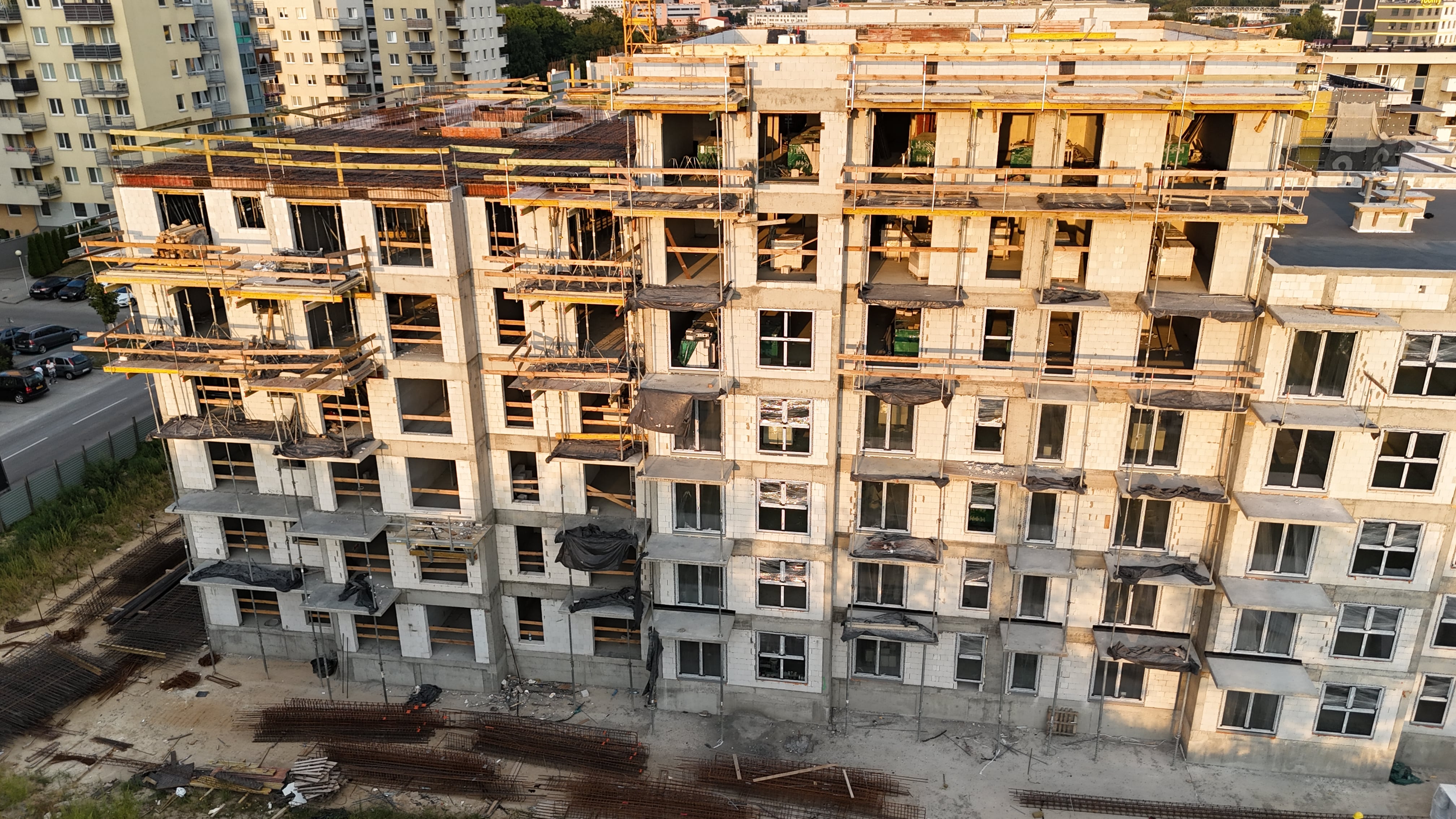

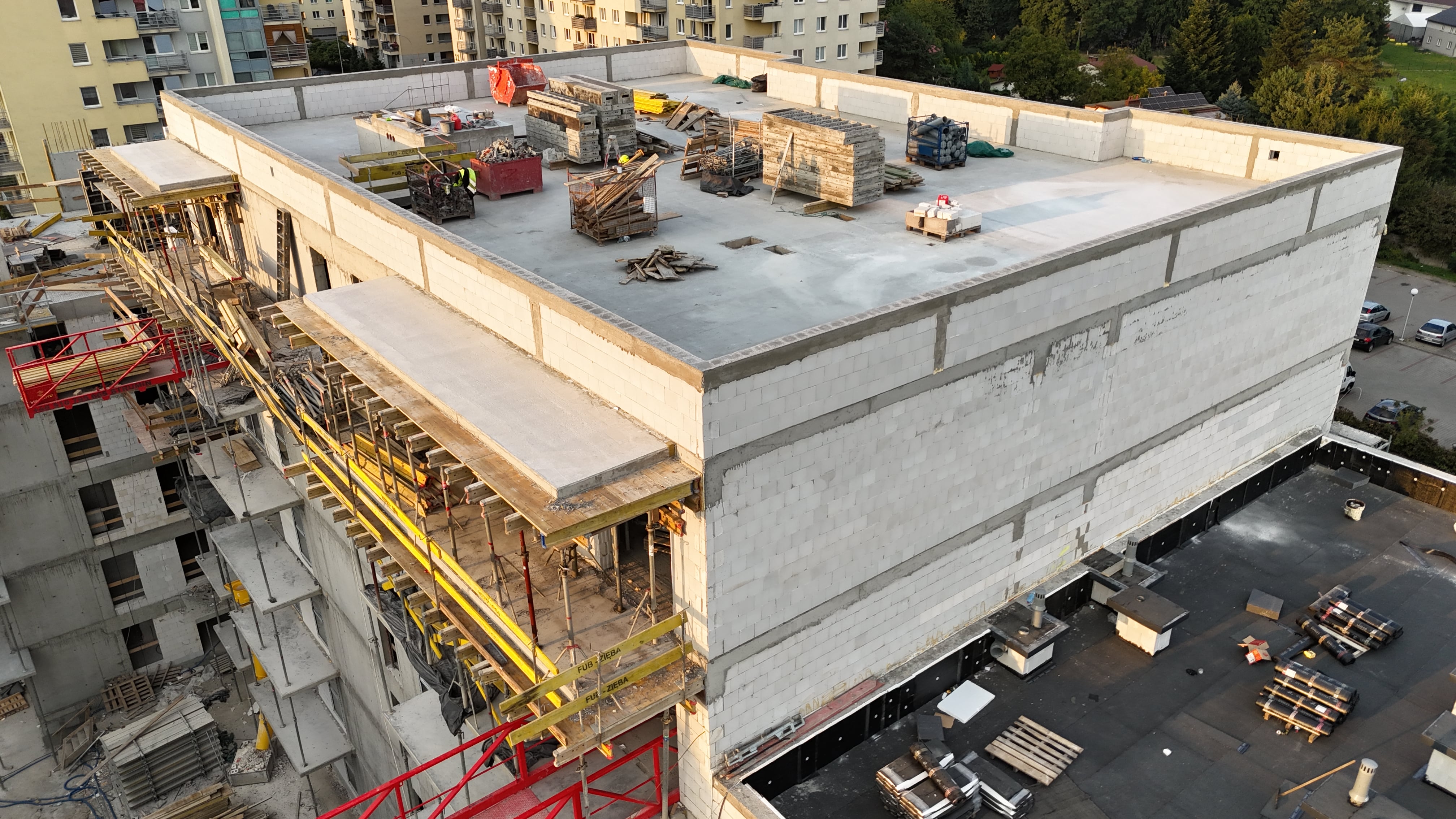

30.08.24

Praktycznie wszystko jasne co do grubości izolacji ścian. Wełna i styropian grafitowy nie więcej jak 15 cm. Szkoda że ocieplenie jeszcze wg starych przepisów. Niewątpliwie odbije się to na rachunkach za ciepło. No cóż projekt zatwierdzany pewnie przed 31 grudnia 2020.

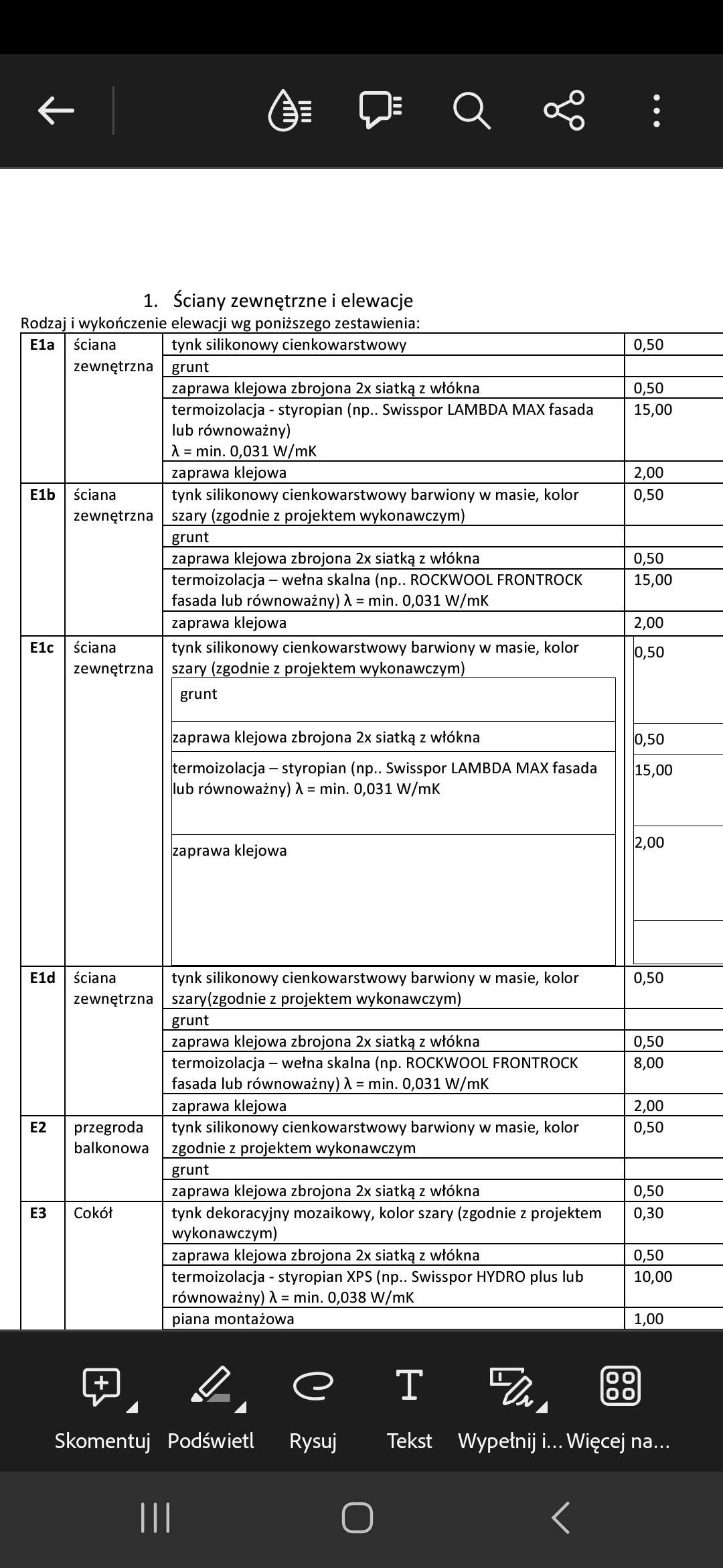

Poprosiłem ich w marcu przy zakupie o specyfikację elewacji i robią zgodnie z nią termoizolacja to 15cm wełna lub styropian współczynnik przenikania 0.031

Jeszcze garść technicznych informacji do poczytania w linku poniżej. Jeżeli faktycznie użyją min. Lambda 0.31 to 15cm będzie dobrym izolatorem.

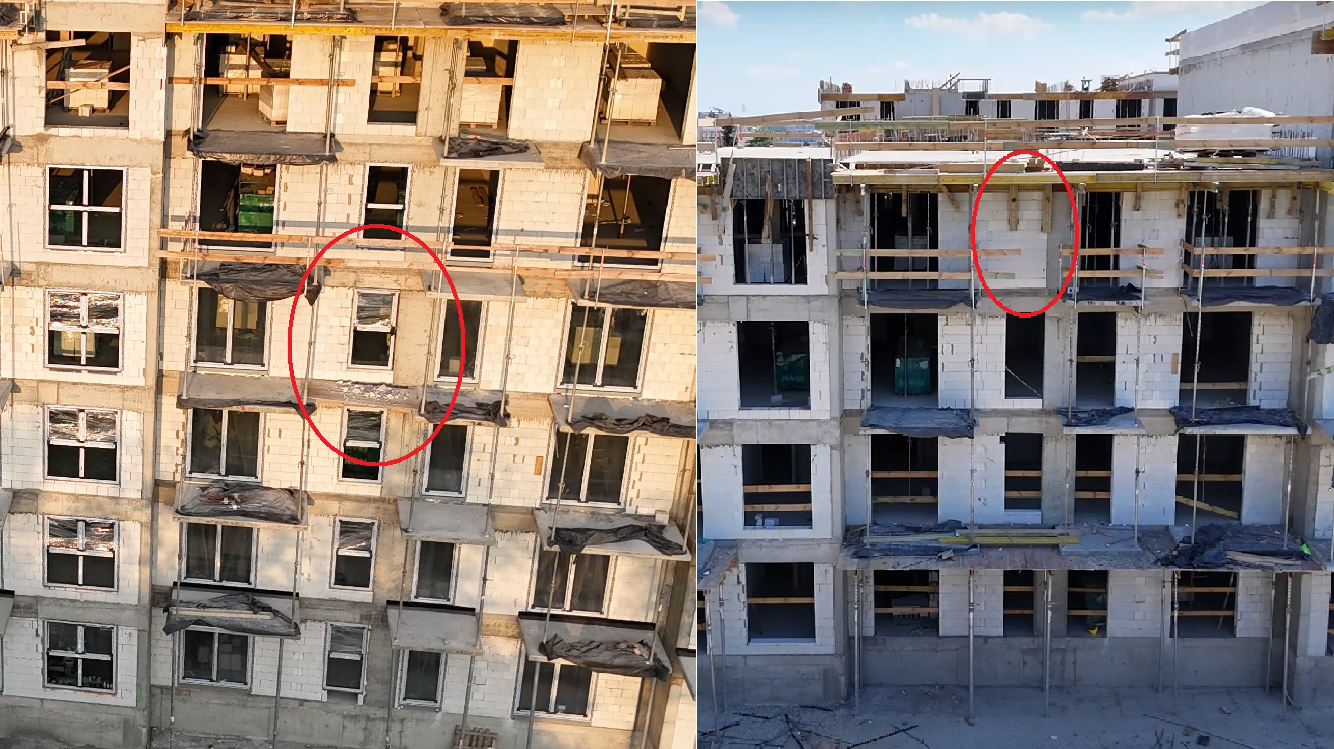

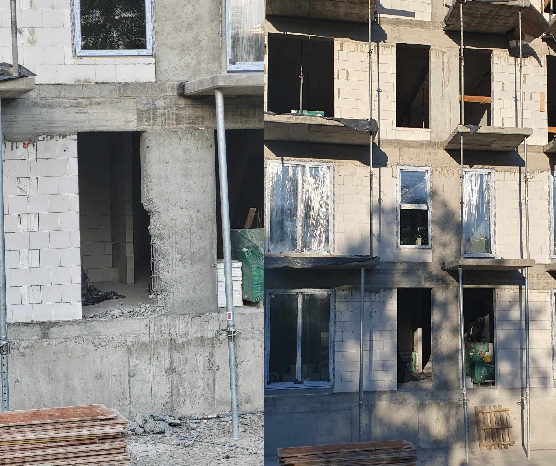

Ten środkowy segment, tzn. 6p, jakiś pechowy w budynku A. Dwie pomyłki? Jeśli ktoś nie wie, o co chodzi, to na drugim zdjęciu widać, że okno było przesunięte w złą stronę. Później skuwali ścianę z żelbetu i wycinali zbrojenia, a z drugiej strony domurowali kawałek z pustaka. Na pierwszym zdjęciu zamurowali ścianę i przy montażu okien wybijali otwór.

Dla ścian zewnętrznych z silikatów jaki wypełnienie ramy żelbetowej, zastosowanie styropianu grafitowego o gr. 15 cm i wsp. przewodzenia ciepła na poziomie 0,031 nie pozwoli osiągnąć zadawalających rezultatów cieplnych. Ale przed 2021 to było wystarczające rozwiązanie aby dostać pozwolenie na budowę.
