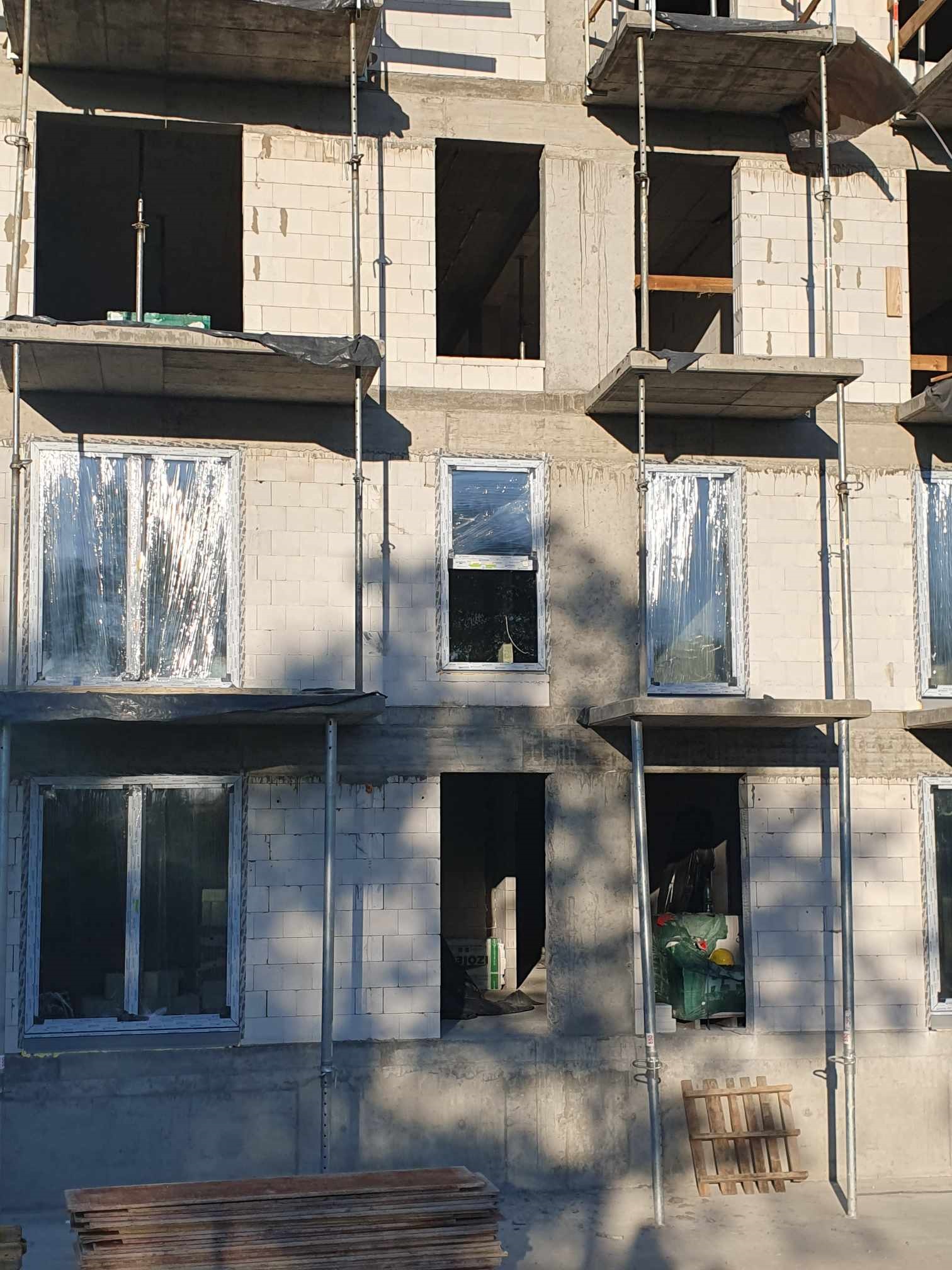

Wygląda na grubą pomyłkę w wykonaniu otworu na okno. Po zorientowaniu się trzeba otwór poszerzyć, no niestety na tym etapie słabo to wygląda.

Pomyłka? Możliwe, że tak.

Postęp jest, lecz ostatnio wolniejszy. To pewnie przez to, że jest więcej murowania, i to nie tylko w środkowych częściach, ale również tam, gdzie są cztery piętra. Ostatnie, czyli czwarte piętro, też jest całe murowane. Ciekawi mnie, dlaczego tak jest? Czy pustak silikatowy jest tak samo dobry jak żelbet? A może jest tu jakiś budowlaniec, który mógłby wyjaśnić różnicę między murowaniem a wylewaniem ścian na ostatnich lub wyższych piętrach?
Może pompa z betoniarki nie ma tak długiego wysięgnika? A wylewanie z pojemnika, który podnosi żuraw, nie jest wystarczająco efektywne?

Hm. Górne kondygnacje murowane są normą w przypadku budowy budynków wielokondygnacyjnych ze względu na zmniejszenie kosztów wykonania muru ale przedewszystkim ze względu na mniejszą wymaganą wytrzymałość muru. Górne ściany nie są tak obciążane jak dolne. Można by było wykonać ściany murowane od poziomu zero, lecz ściany parteru musiałyby mieć znaczną grubość (technologia taka była stosowana jeszcze po II wojnie światowej, np. stare kamienice).
Ale ściany murowane mają duże zalety, tzn. mają korzystniejszy współczynnik przenikania ciepła, można łatwiej w nich wykonywać wszelkie przeróbki instalacyjne, łatwiej zamontować na nich wszelkiego rodzaju wiszące przedmioty, tynki również lepiej na murowanych się trzymają.
Trzeba cieszyć się że rośnie. Ale piony, poziomy i kąty to trzeba będzie posprawdzać. Ciekawe ile w Rzeszowie kosztuje usługa uprawnionego budowlańca przed odebraniem kluczy co by powytykać usterki i niedociągnięcia.

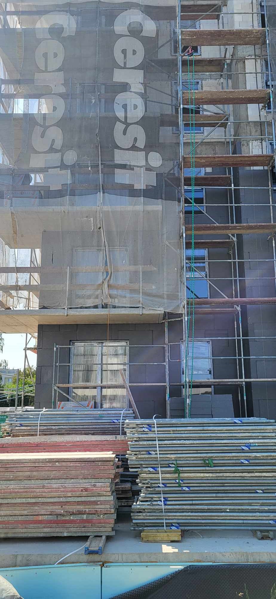

zaczynają ocieplać

Witam w sprawie ocieplenia jaka grubość steropianu jest klejona na elewacji
