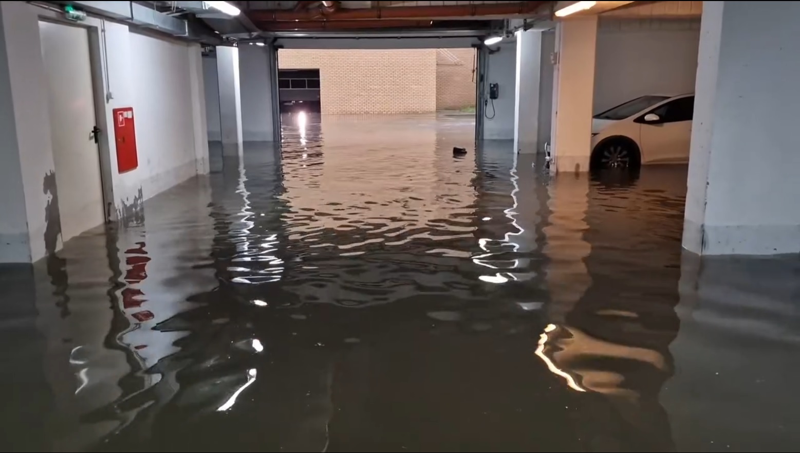

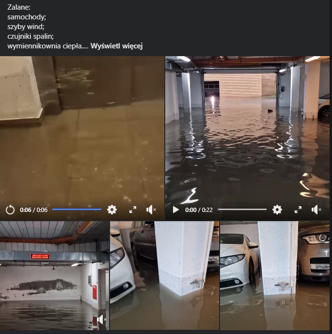

Cześć. Dziś post z czymś, co mnie zaczyna zastanawiać i zarazem trochę obawiać. Chodzi konkretnie o garaż podziemny. Jak wspomniałem, wynajmuję mieszkanie na tym osiedlu i dołączyłem do grupy mieszkańców na Facebooku. Przeglądając posty, pojawiły mi się dosyć smutne zdjęcia zalanego garażu bloku 1 i 3, który dosłownie jest zalany, przez co windy w tych budynkach nie działają. Ponoć jest to problem od dawna, ponieważ z wypowiedzi jednej osoby, która twierdziła, że mieszkała tam około 10 lat temu, wynika, że wtedy był ten sam problem z zalaniami.

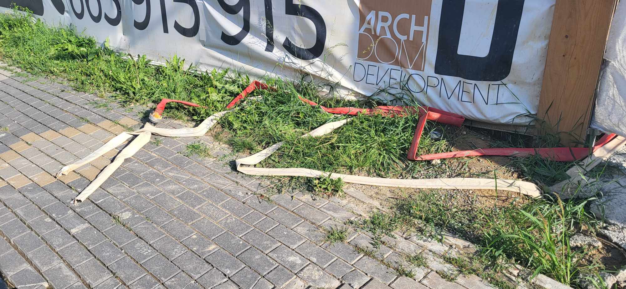

Obszedłem ulice wokół placu budowy i jak zaobserwowałem, wypompowywanie wody z placu budowy do studzienek na ulicy miało miejsce już wcześniej, lecz zignorowałem to, ponieważ wydawało mi się to normalne. Teraz, po deszczach, nadal tak jest i zastanawiam się, jak wygląda drenaż i odprowadzenie wody z garaży. Ten budynek ma garaż poniżej poziomu drogi, jak i większość na tym osiedlu, aczkolwiek ten jest niżej od pozostałych. Będę pewnie dzwonił jutro do pana Marcina z pytaniami, aczkolwiek nawet jeśli tam za każdym razem jest basen, to prawdy raczej mi nie powie. Może to jest problem z wyborem parkliftów, ponieważ zalane nie będą działać, podobnie jak winda.

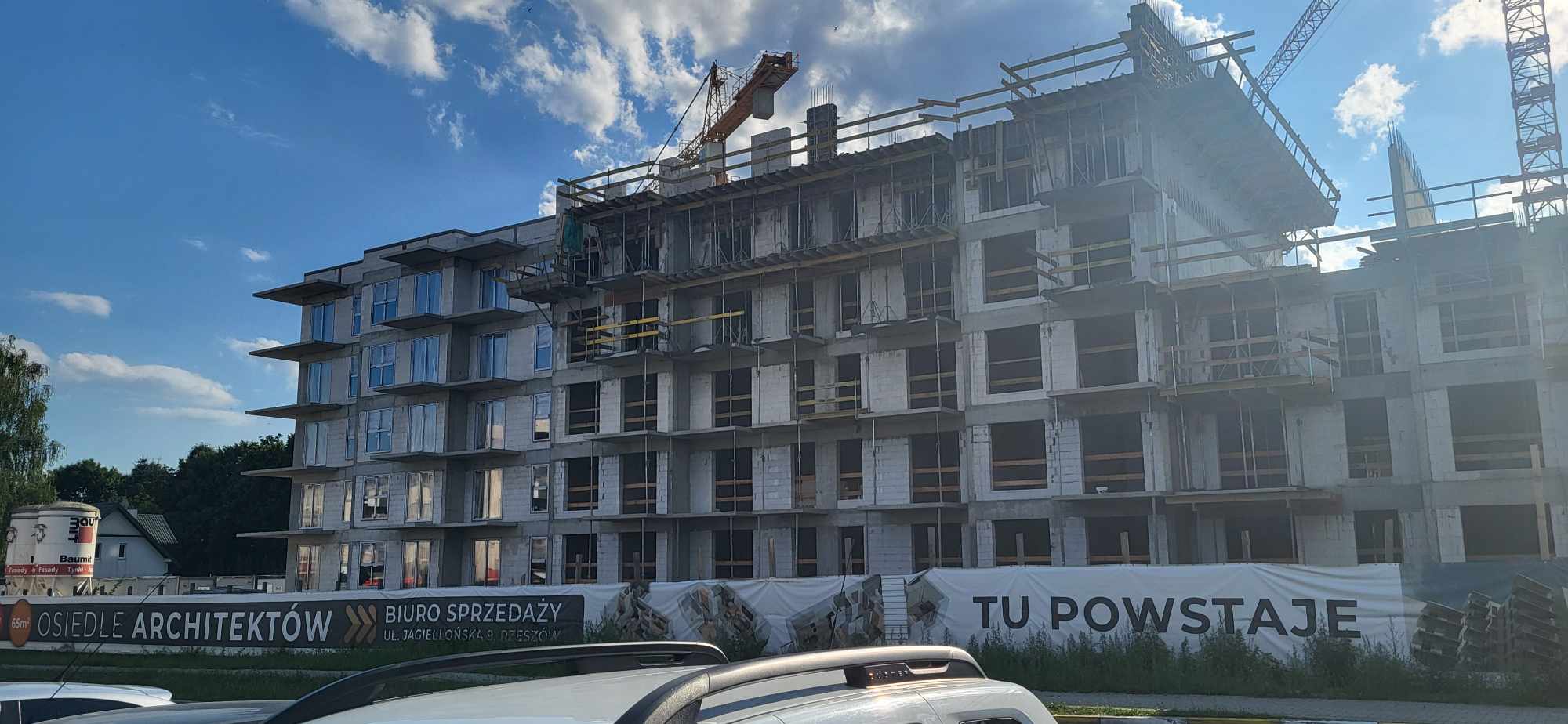

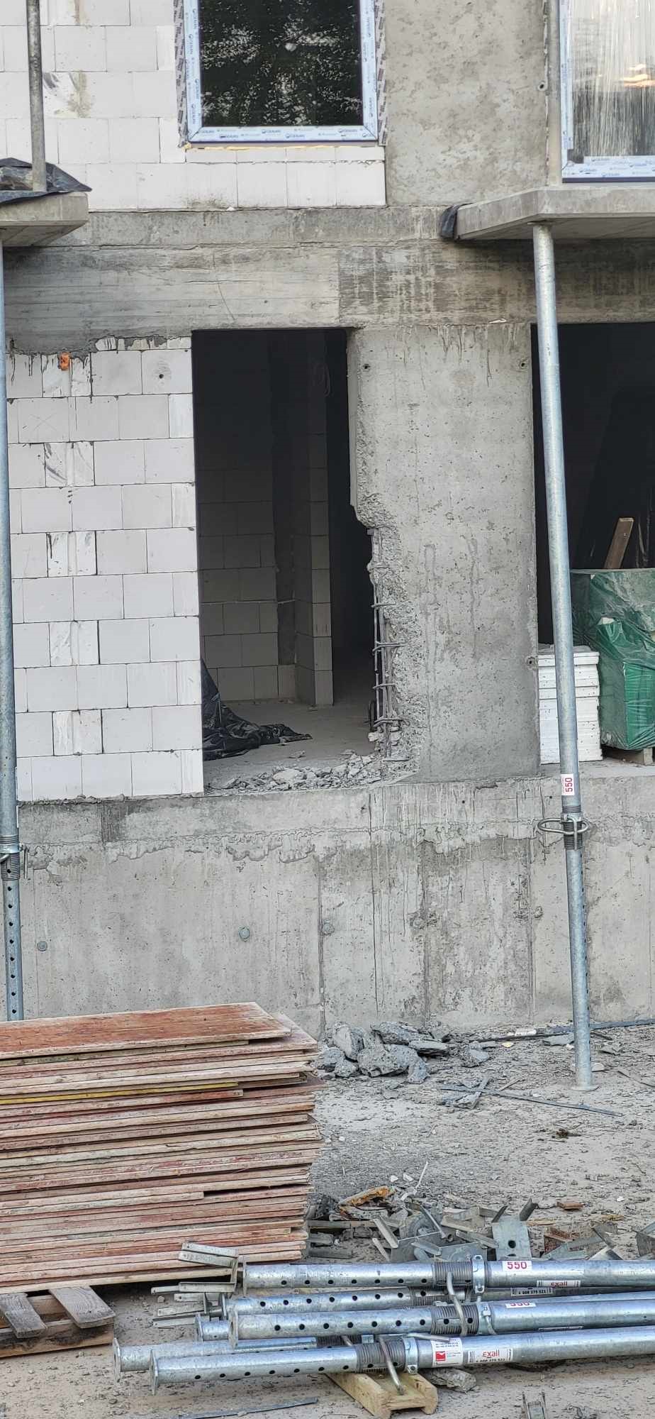

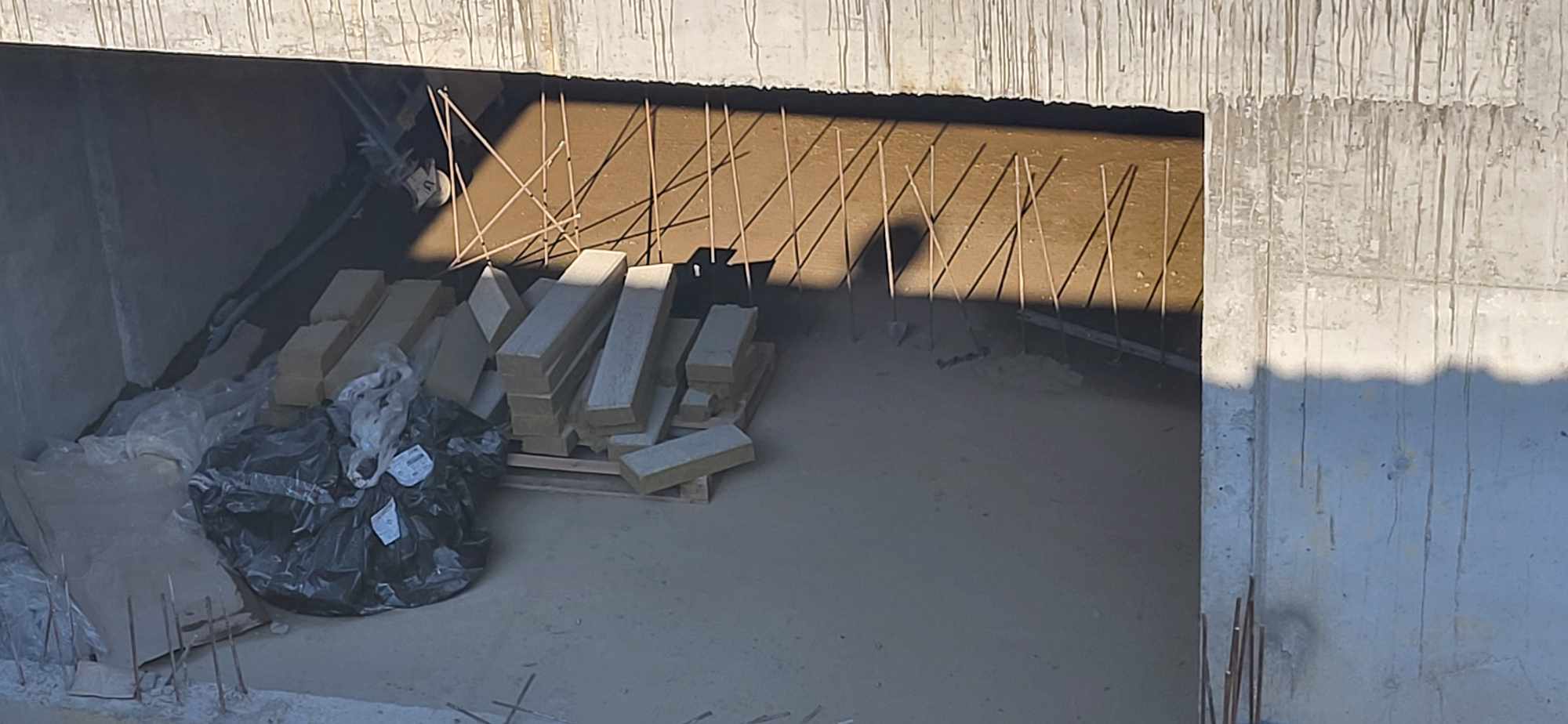

Poniżej kilka zdjęć, o których mówiłem, oraz z placu budowy. Zaczynają stawiać 5 piętro oraz 2 silosy już zagościły na placu.

Deimon pisze:Przeglądając posty, pojawiły mi się dosyć smutne zdjęcia zalanego garażu bloku 1 i 3, który dosłownie jest zalany, przez co windy w tych budynkach nie działają. Ponoć jest to problem od dawna, ponieważ z wypowiedzi jednej osoby, która twierdziła, że mieszkała tam około 10 lat temu, wynika, że wtedy był ten sam problem z zalaniami.
Mieszkając wiele lat w Rzeszowie również potwierdzam. Średnio raz w roku jest cyrk z zalanymi garażami i windami, jak tylko spadnie gwałtowniejszy deszcz. Im więcej bloków na architektów stoi, tym jest on większy i częstszy.
Czy tutaj będzie inaczej? Szczerze mówiąc wątpię. Nie spodziewam się również zastosowania jakichkolwiek innych rozwiązań które sprawią że sytuacja będzie inna niż w reszcie bloków.
Do tego należy dodać koszty napraw wind czy parkliftów, osuszania, malowania, odgrzybiania. Na to będą zrzucać się wszyscy mieszkańcy, a niepełnosprawni czy rodziny z dziećmi płakać że nie mają się jak dostać na górę. :?

Ten budynek jest nieco wyżej niż 1 i 3. Tam problem z tego co się mówi, wynika z potoku, który napełnia się, nie jest regulowany /utrzymywany, a w dalszej części przepust kolejowy /drogowy blokuje spływ wód opadowych. Problem leży chyba po stronie zarządcy czy Wód Polskich.
Drenaż nie ma nic do tego.

ETernit pisze:Ten budynek jest nieco wyżej niż 1 i 3. Tam problem z tego co się mówi, wynika z potoku, który napełnia się, nie jest regulowany /utrzymywany, a w dalszej części przepust kolejowy /drogowy blokuje spływ wód opadowych. Problem leży chyba po stronie zarządcy czy Wód Polskich.
Nie do końca. Tam rzeczywiście jest nieco niżej ale, patrząc na to co sie działo w tym tygodniu moge powiedzieć że żaden potok nie jest potrzebny. Wystarczy mała kotlina w której zbierze sie woda gdy studzienki nie nadążają. Ostatnio pozalewało ludziom samochody w miejscach gdzie nikt sie tego nie spodziewał. Wjazd do garażu jest poniżej poziomu gruntu, nietrudno o to...
Ciekaw jestem czy są jakieś sensowne ekonomicznie rozwiązania, jak np. dodatkowe pompy, które można zainstalować już po etapie budowy aby chronić się przed takimi sytuacjami zanim do nich dojdzie.
