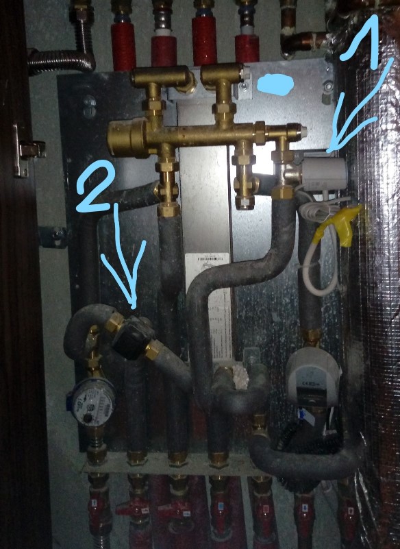

Za sterowanie temp. c.o. odpowiedzialny jest siłownik na zaworze strefowym w logotermie (1). Siłownikiem steruje regulator umieszczony w lokalu (mamy puszczone kable od regulatorów do siłowników). Gdy nie ma prądu siłownik zamyka zawór strefowy (bezprądowo zamknięty).
W logotermie jest jeszcze mieszacz termostatyczny dla c.w.u. (2) gdzie można ustawić sobie jej temperaturę.
O dziwo u mnie też grzeją grzejniki bez opamiętania. W każdym bądź razie wygrzewamy budynek i to ostro. Mamy mieć (wszyscy mieszkańcy) ostateczną regulację logoterm przez uprawnioną ekipę to może wtedy ktoś tam coś pstryknie i wtedy uzyskamy kontrolę nad naszymi grzejnikami.

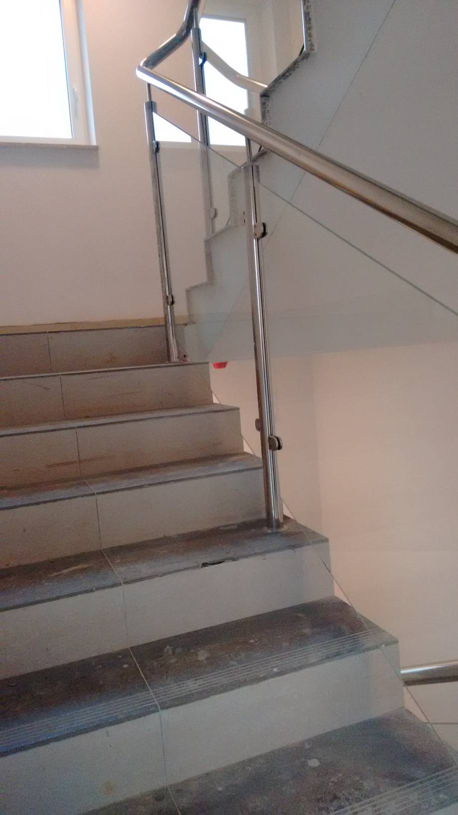

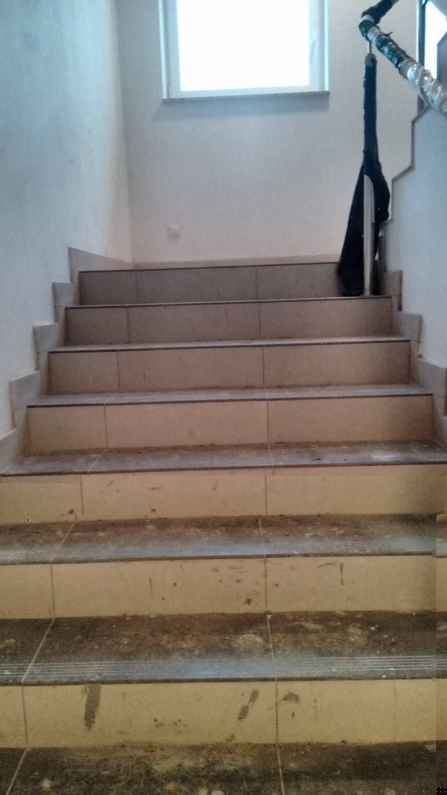

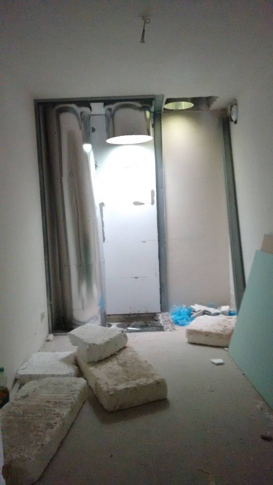

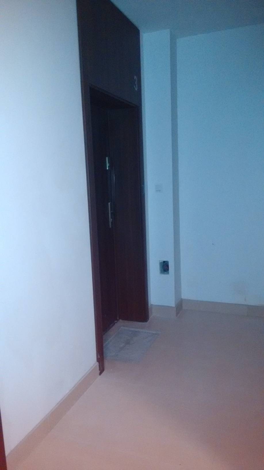

parter
Dodatkowo dla zainteresowanych zdjęcia wnętrza b3

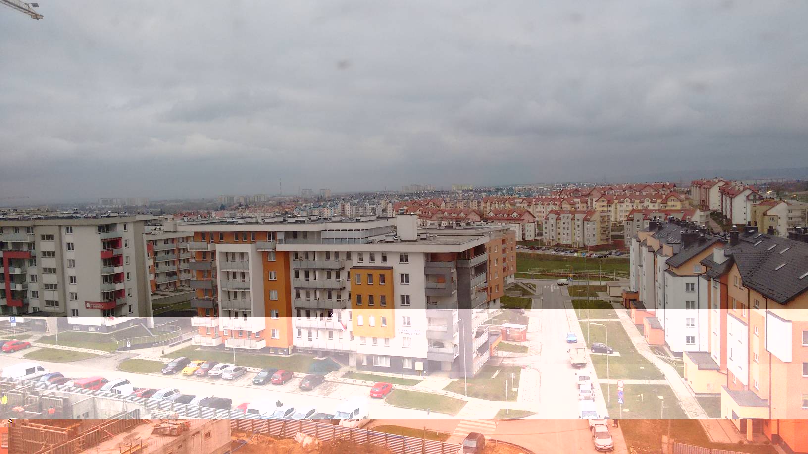

Widok na Rzeszów.
Widok z Okna EPICKI :)

Można wiedzieć z którego piętra masz to zdjęcie z widokami na Rzeszów ?
