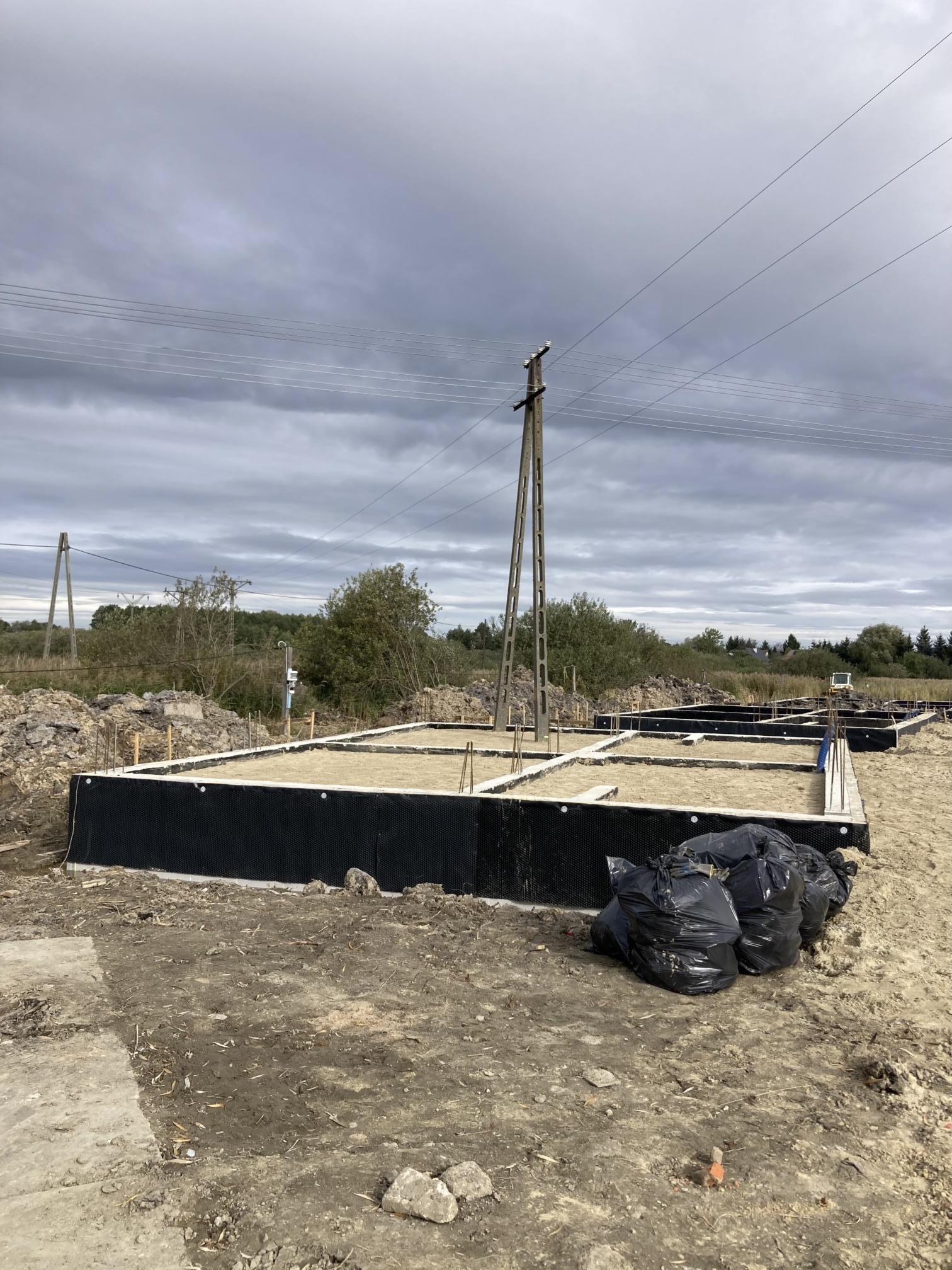

Chciałbym przedstawić Państwu efekt patodeweloperka bo jak to można inaczej nazwać, inwestycja bodajże firmy Maxbudowa z Głogowa p. Mikolajczyka.
Lokalizacja, ul. Łąkowa, Pogwizdow Nowy.
Proszę o informacje bo aż sam nie wierzyłem czy tak można sobie budować a w środku fundamentu słup.
Nie wspominając o terenie który tam jest, bagna…
Zapraszam do wyrażania opini

Postautor: ETernit » 12 paź 2023, 6:44
Czyli prąd jest już w budynku. Tylko się cieszyć bo większość inwestycji nie jest przekazywana do użytku z powodu braku prądu.
A tak na poważnie, to dla mnie to jest niezrozumiałe. Jeżeli w projekcie jest napisane, a musiałoby, że w ramach budowy będą usunięte kolizje przed realizacją, to dziwi mnie ta sytuacja.
Zastanawia mnie również dziwnie obrócony budynek (fundament) w odniesieniu do pozostałych. Czyżby nie odwiązywała tutaj linia zabudowy?

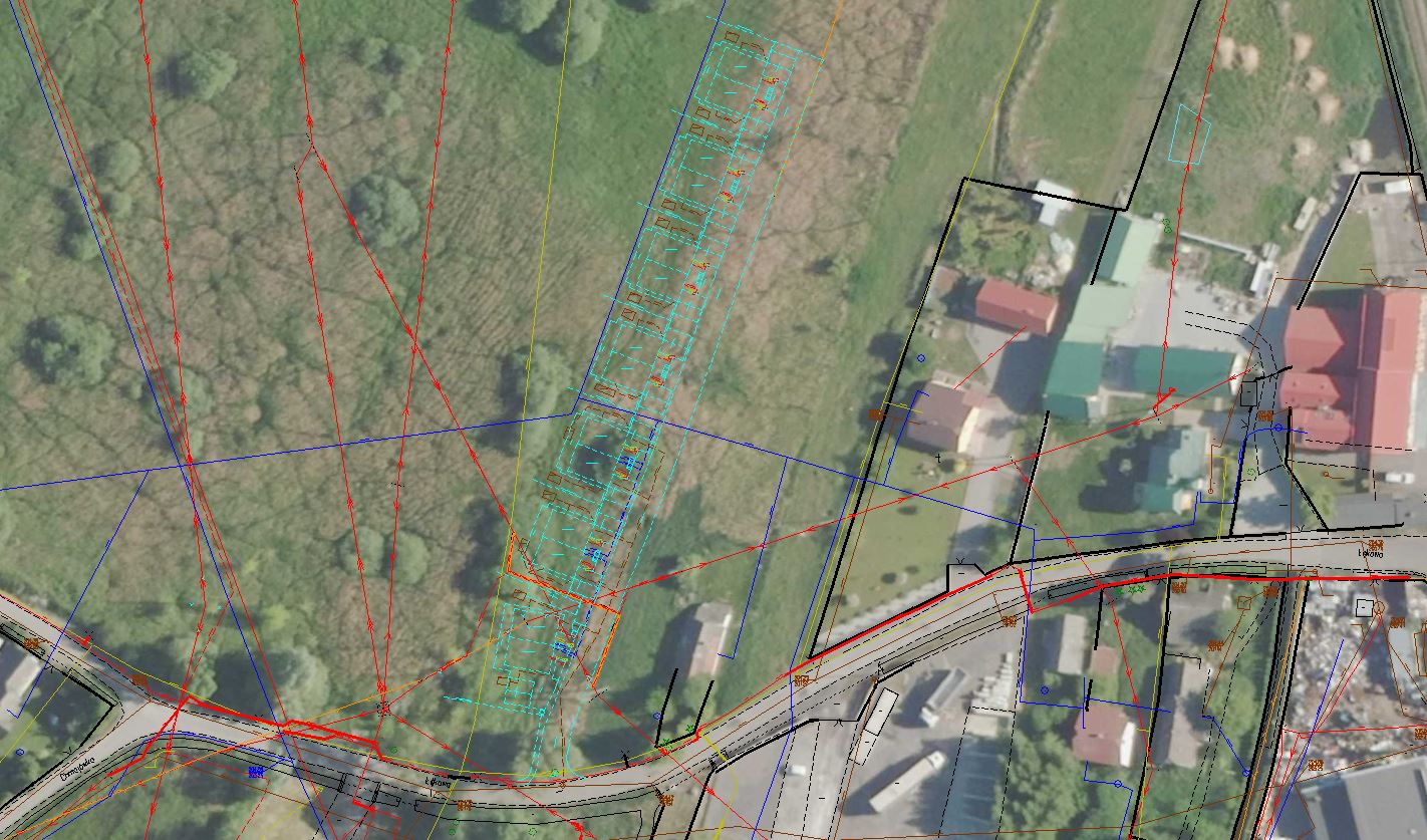

Wie ktoś coś na temat tej inwestycji?

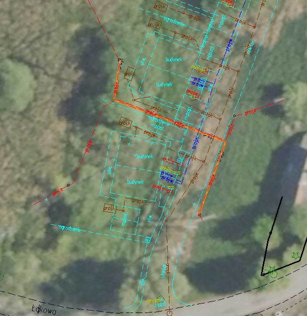

Postautor: NietoPterek » 17 paź 2023, 7:21
ETernit pisze:Czyli prąd jest już w budynku. Tylko się cieszyć bo większość inwestycji nie jest przekazywana do użytku z powodu braku prądu.
Jak stawiali fundamenty to wydawało im się, że jest prosto. Potem wytrzeźwieli. Tak na serio to znalazłem inwestycję na geoportalu i pierwszy budynek jest obrócony względem pozostałych ze względu na miejsce planowanego ogrodzenia.
Co do linii energetycznych to na geoportalu jest zaznaczone, że obie mają być przerobione. Będą puszczone miedzy budynkami 1 i 2, a słup usunięty. Ciekawe czy zajmą się nim już teraz czy najpierw mury i dach, a potem usuwanie słupa? :lol:
Co do bagien nie jestem w stanie się wypowiedzieć. W tamtej okolicy jest plan na dużo więcej szeregówek i bliźniaków.

Postautor: ETernit » 17 paź 2023, 8:24
Teraz widzę, że najpewniej obrócili budynek, żeby nie przebudowywać sieci gazowej i dopasowali go do przebiegu gazociągu pod ziemią. Sytuacja absurdalna i niezrozumiała, jak ze słupem na środku fundamentów.
To zasługuje na miano patodeweloperki, jakkolwiek by nie było już po realizacji.

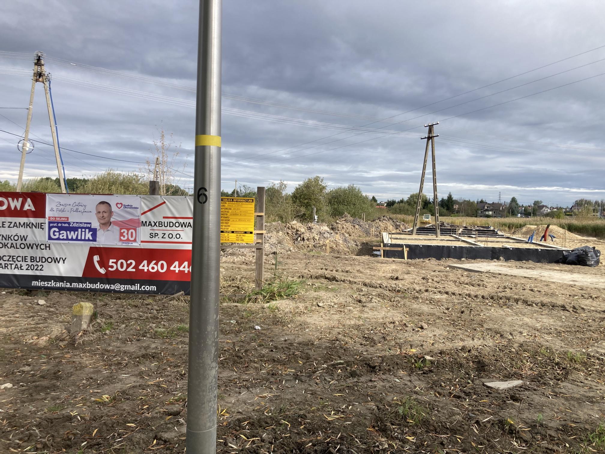

Postautor: RzeszowskiAgent » 18 paź 2023, 15:03
Tutaj jest dużo niedomówień zapewne bo trzeba pamiętać, że to wszytko jest w TRAKCIE BUDOWY.
Jest narazie zrobiona podsypka w fundamentach, więc pewnie niedługo będą przenosić słup. Na dzień dzisiejszy w większości inwestycji zakopuje się prąd, a słup jest kolo drogi.
Więc dużo domysłów ;)

Postautor: ETernit » 19 paź 2023, 6:56
Tak, prąd przebudują ale budynku już nie obrócą :)
