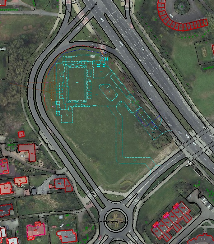

Postautor: asier » 04 mar 2020, 12:10
lordfisher pisze:Wydaje mnie się, że tu:
Teren jest tam już ogrodzony.
Pojawiły się plany zabudowy na geoportalu:

Postautor: WoJa » 04 mar 2020, 12:25
Zaprojektowany nowy zjazd do drogi głównej, a do łącznika jakimiś zig-zag'ami- bez sensu, kto to zatwierdził? Zjazdu bezpośrednio do drogi głównej w ogólne nie powinno tu być. Wjazd do budynku powinien być z z prawo-skrętu z łącznika (dodatkowy pas), a wyjazd tak jak jest ale bez tego dziwnego zig-zag'a.

Postautor: Arrival » 04 mar 2020, 12:32
W praktyce do pasa rozbiegowego za łącznikiem. Wg mnie spoko, auta nie będą się wbijały prosto na główne pasy.

Postautor: WoJa » 04 mar 2020, 12:34
Tylko będą blokowały ruch na pasie rozbiegowym - i tak skończy się jego rozbiegowość.

Postautor: dStan » 04 mar 2020, 12:53
Dokładnie, będą wyjeżdżały w miejscu gdzie auta muszą się rozpędzać aby się włączyć płynnie do ruchu. Wyjeżdżający spod bloku będą mieli prawie zerową prędkość. Nie dość że będą blokować możliwość rozpędzania się pojazdom znajdującym się już na tym pasie, to sami jeszcze będą mieli problem z włączeniem się, spowodowany niską prędkością i brakiem miejsca do rozpędzenia się.
Skończy się to zatrzymywaniem się na końcu pasa i czekaniem na wolne miejsce, co tylko prosi się o ryzykowne sytuacje. Np. kierowca jadący "ślimakiem", będąc już rozpędzonym, będzie włączał się do ruch, zmieniając pas nie na końcu pasa tylko wcześniej, przed samochodem zatrzymanym na końcu. Ten drugi z kolei będzie musiał uważać nie tylko na ruch na pasie na który się włącza, ale jeszcze za sobą.

Postautor: Arrival » 04 mar 2020, 14:56
Tylko tam jest minimalny ruch przez większość dnia. A kiedy ruch jest większy to wszyscy i tak jadą wolno bo jest korek. Przypominam, że mówimy o drodze z ograniczeniem prędkości do 50 kmh, a nie o autostradzie. Do jakiej prędkości się tam chcecie "rozbiegać" i ile to ma trwać?
Jeśli gdzieś jest problem to nie w tym wjeździe/wyjeździe tylko w tym, że tam nie ma fotoradaru bo większość jedzie 70-100.

Postautor: Kacu » 04 mar 2020, 15:11
Czasami na "pasie startowym" konieczne jest przyśpieszenie do większej prędkości niż 50km/h, aby płynnie włączyć się do ruchu bez wymuszania pierwszeństwa. W miejscu, w którym planowany jest wyjazd z inwestycji ciężko będzie się rozbujać nawet do tej pięćdziesiątki bez palenia gumy.
Wjazd/wyjazd w tamtym miejscu to nieporozumienie, powinien być jedynie na Ofiar Katynia, aby zapewnić wszystkim bezpieczeństwo.
